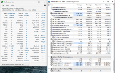

Так же попробовал на последок выставить if 1933 частоту 3866
22222.png [ 157.04 КБ | Просмотров: 488 ]

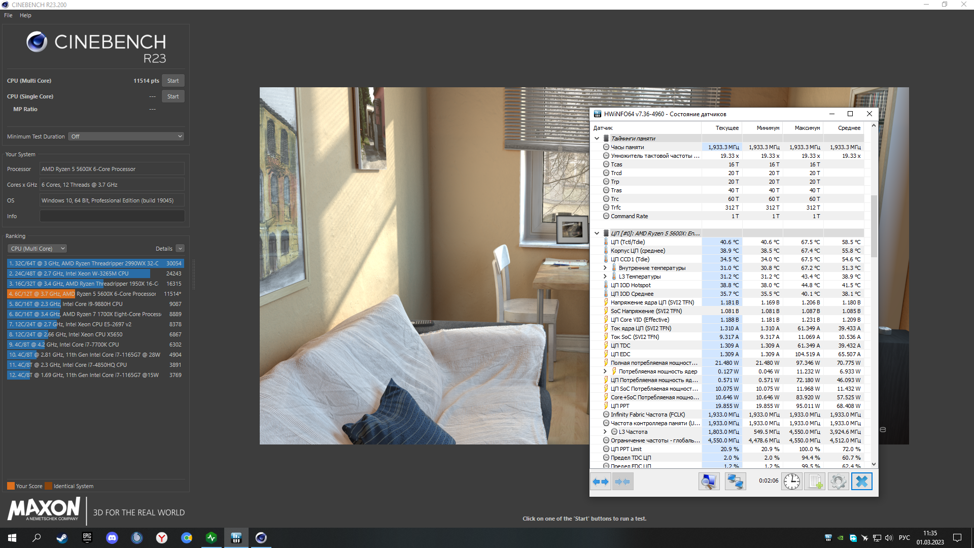

, пк вкл, прошел CR23 и WHEA нет.
1933@3866@CR23.png [ 1.34 МБ | Просмотров: 488 ]

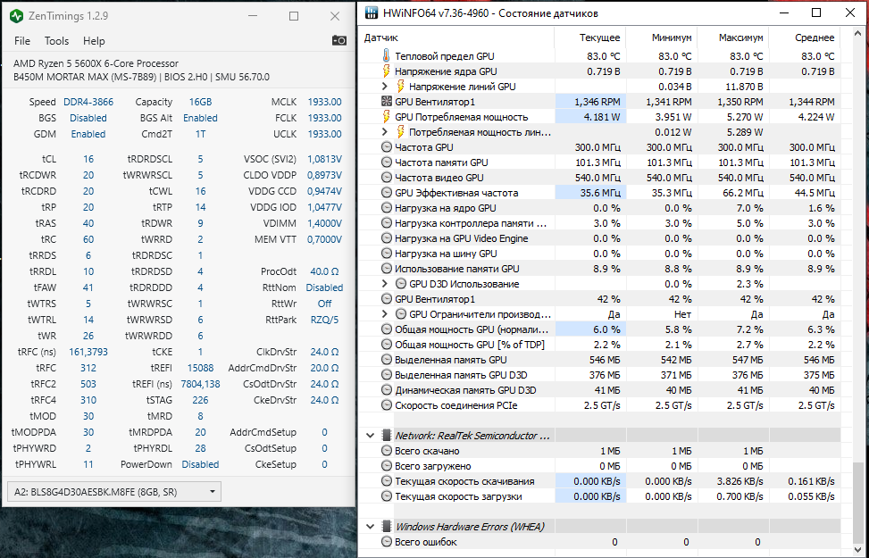

. Странно, ведь раньше была "яма". Тайминги 16 20 20 20 60. Напруга 1.4v, но дефолт профиль в тм5 ошибки(наверное изза низкой напруги VDIMM 1.4v) . Это значит что мой 5600х могЁт в if1900+?

JOHN_WICK очевидно, с моей стороны речь шла о вашем конфиге 3733 с прошлой страницы.
Здесь у вас совсем иной конфиг. Не понимаю вас, в общем…
Добавлено спустя 1 минуту 47 секунд:
Для пущей надежности нагрузите нормально проц - LinX или чем-то похожим.

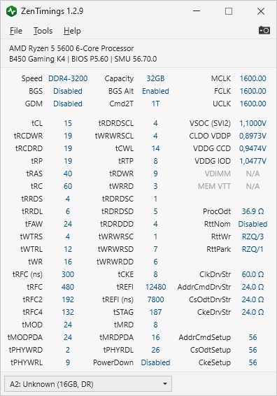

Эксперименты продолжаются :-)
Без выставления 56-56-56 старта вообще нет ни при каких условиях при GDM Off.

Регистрация: 17.12.2016
Откуда: Воронеж
The KMS писал(а):
А зачем тебе GDM off?
Так получается что 3333CL16 GDM On либо 3200CL15 GDM Off
3200CL14 стабилизировать не получается.
Что лучше будет?
Разницу по-моему едва ли будет хоть как-то заметна. На постоянку оставил бы 3333 ГДМ.

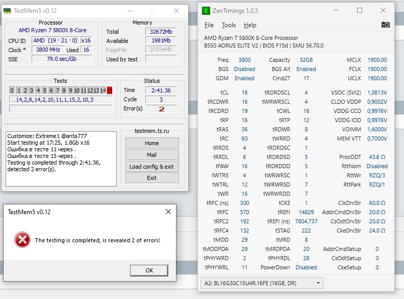

Доброго времени суток. Настраиваю память. Выставил всё по калькулятору. В самом конце две ошибки. Чем можно попробовать исправить подобное?
