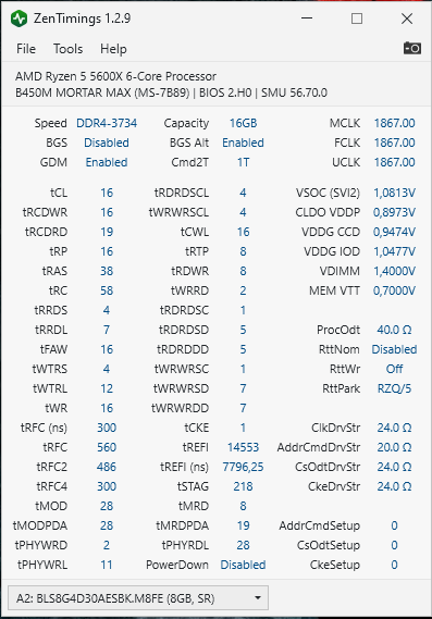

Прежде всего, пробовал бы поднять первички, в частности, RCD +1. Лучше все вместе: 16-20-20-20-40 60.
На всякий случай имеет смысл также немного повысить RFC (592, к примеру) и vDIMM +0.01.
Затем также напряжения VDDG можно оставить на Авто или взять из гайда в шапке. Для ZEN3 рекомендуется, что бы VDDG IOD​ было выше, чем VDDG CCD (для ZEN2 - наоборот).
Сопротивления DrvStr также у вас не самые стандартные…
Но, возможно, будет достаточно сперва просто поднять RCD, RFC и vDIMM.

Den1SV писал(а):
Выставил всё по калькулятору
Оно не всегда едет по калькулятору. Либо пробовать выставлять Safe пресет, либо разгонять по мануалу
Попробуйте снизить ProcODT до 36.9, сопротивления CAD BUS 24 20 24 24, может поедет

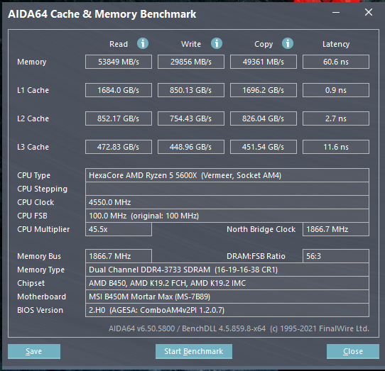

Попробовал ваши тайминги. На этих
тайминги 3733v2.png [ 37.61 КБ | Просмотров: 420 ]
Безымянный.png [ 238.07 КБ | Просмотров: 422 ]
все стабильно. С L1 кэшем
aida3733v2.png [ 125.91 КБ | Просмотров: 422 ]
все у меня в порядке? Несколько раз тестировал. Но бывает L1 выдал 1300 gb/s. Это норма?

JOHN_WICK писал(а):
tRP 8, tWRRD 8-9, tRDWR 1, также WTRL поднял бы до 12
Ага, перепутал местами tRDWR и tWRRD :)
Норм. Даблклик по ячейке и результаты обновляется. Так увидите какие они есть в среднем.

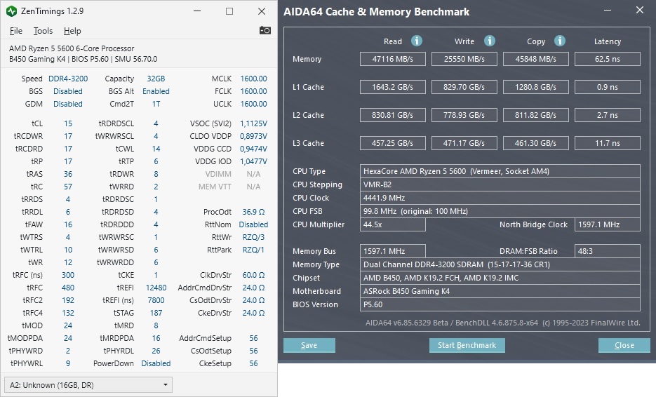

Почему значения Write так сильно отстает от остальных?
kex891 писал(а):
AMD Ryzen 5 5600
ZEN2\3 с одним CCD всегда показывают половину.
Регистрация: 26.10.2019
Agiliter писал(а):
AMD Ryzen 5 5600
Тогда мне интересно, а почему у 5600g нет такого провала Write?
𝘙𝘺𝘻𝘦𝘯 5 5600𝘎, 𝘈𝘚𝘜𝘚 𝘗𝘙𝘐𝘔𝘌 𝘉550-𝘗𝘓𝘜𝘚, 𝘒𝘪𝘯𝘨𝘴𝘵𝘰𝘯 𝘍𝘜𝘙𝘠 𝘙𝘦𝘯𝘦𝘨𝘢𝘥𝘦 [𝘒𝘍436𝘊16𝘙𝘉12𝘒2/32] 32 𝘎𝘉
Регистрация: 29.03.2017
Это совсем другой цп. У него монолитная компоновка всё в одном.

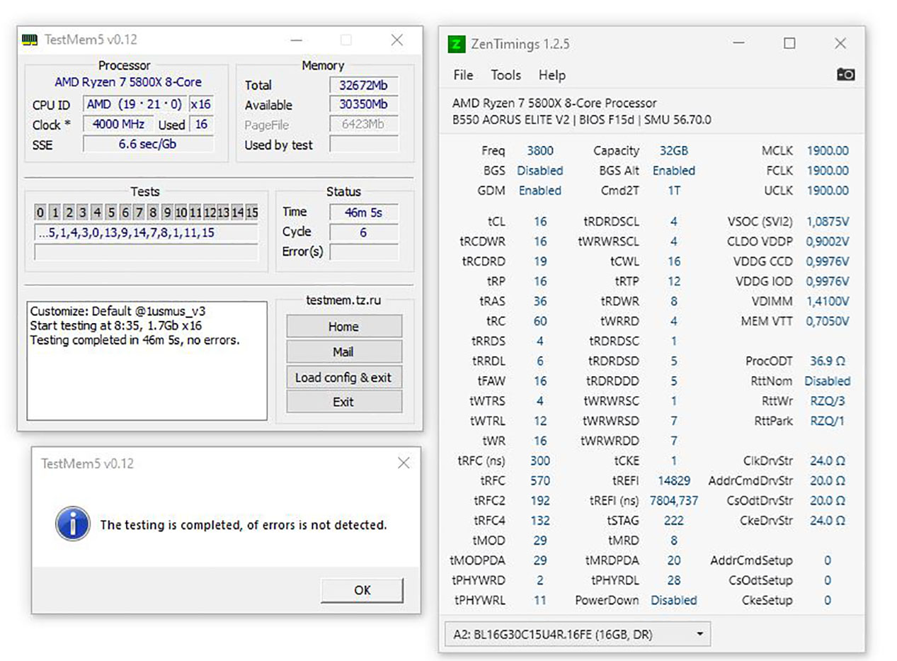

b_wellington писал(а):
Как-то так.
Ну вот теперь можно ужимать тайминги группами, долго и нудно, с полной проверкой тм5 после каждого изменения
Группами как-то так - RCD*+RP, RAS+RC, RRD*+FAW, WR+RTP, WTR*, RFC. Ужимаешь максимально насколько думаешь что поедет - тест, ошибки - чуть разжал и тест, прошел тест - следующая группа. В конце можно с третичками чуть заморочиться, но они и так ок, RDWR-WRRD можно ток попробовать 8-4 и 8-2, если не поедут то 9-1 или 9-2, *SCL вряд ли поедут ниже

b_wellington отлично!
Хотя можно было и циклов 5 или 3 цикла Абсолют еще пройти вдобавок, что бы иметь надежную базу для дальнейшего роста, так сказать :) Но по сути хватит и этого.
Далее можно аналогичным образом пробовать еще ужать первички: 16-19-19-19-41 60 или сразу 16-19-19-19-39 58, ниже чего уже вряд ли поедет. Здесь также нужен полный тяжелый тест.
Вообще, рабочий tRC находится быстро, так как с кривым просто не будет старта, будет бсод или рой ошибок сразу вначале. Так что его легко определить отдельно.
Затем находим мин RFC, если терпения хватит, так как для надежного определения RFC желателен полный тяжелый тест.
Отнимайте по 32 или по 16 пока не будет стартовать. Затем + 32 или сразу 48 и проверяем. Суть такова, остальное - детали.
Затем, как известно определяемся со вторичками. Это просто, но не быстро - также полные тесты.
Если находиться рядом с компом, будет быстрее так как ошибки часто идут уже вначале и можно будет перезапустить.
Начните, к примеру, с базовых WTRS 4, WTRL 12, WR 16, RTP 8.
Группу RRDS и FAW имеет смысл добавлять и проверять отдельно, в другом заходе.
В общем, игрулек будет не на один день, тем более при 32 ГБ.

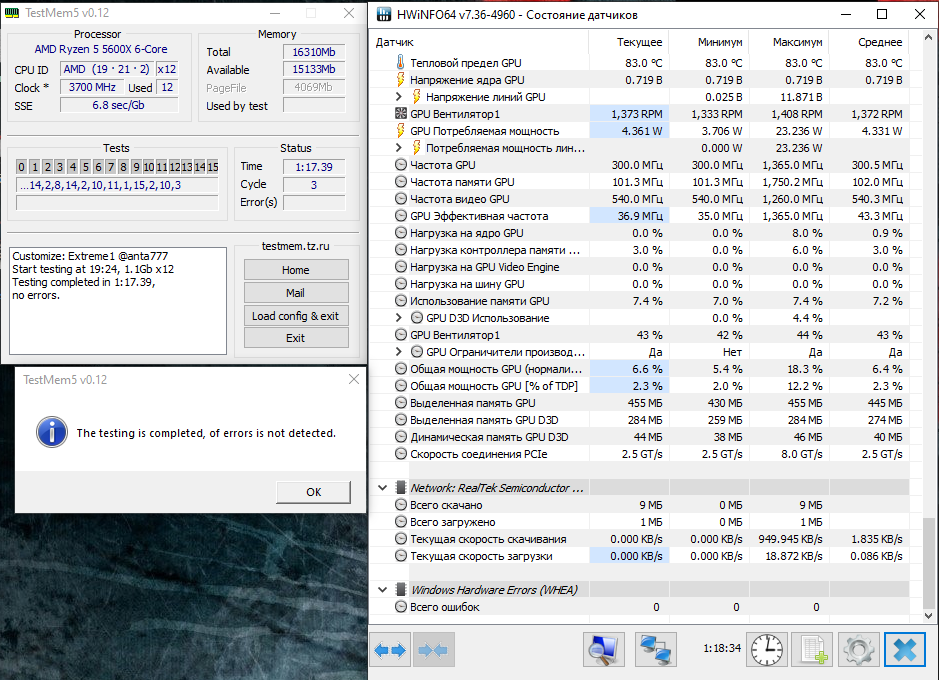

И вновь всем доброго времени суток. У меня пока так. Прошёл usmus 6 циклов, поставил anta777 extreme крутиться.
1900fast2.JPG [ 217.92 КБ | Просмотров: 283 ]
Последний раз редактировалось Den1SV 02.03.2023 9:51, всего редактировалось 1 раз.
