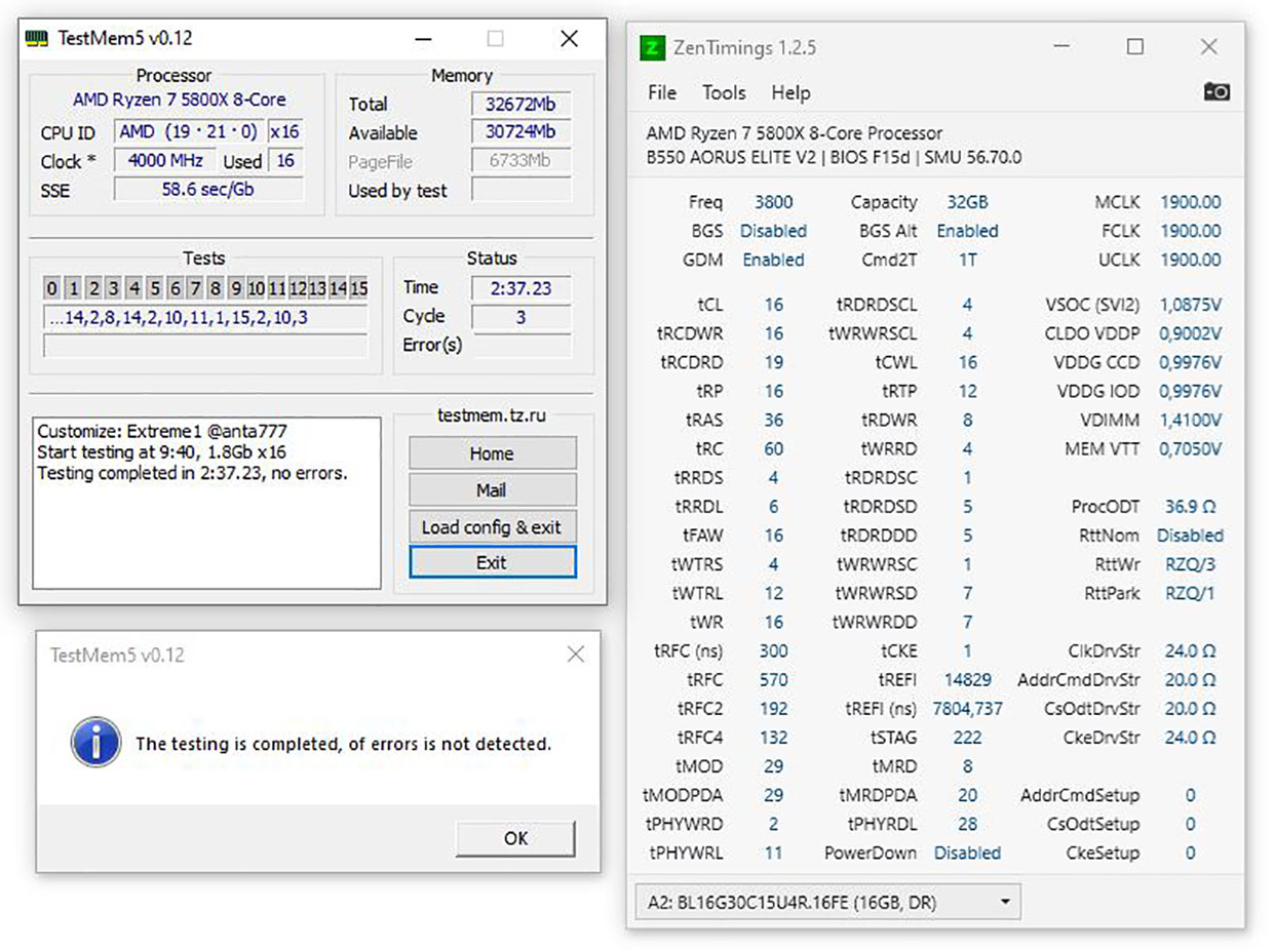

b_wellington писал(а):
А почему кстати 19/19/19, а не 18/18/18?
Пробуйте и 18, никто не запрещает, просто по статистике ваши модули так не могут.
Я бы даже GDM попробовал выключить и CL-CWL 15-14 попытался бы стабилизировать
Как-то так у меня вышло
ZenTimings_Screenshot.png [ 35.35 КБ | Просмотров: 528 ]
Но тут придется еще попотеть (может даже посильнее, чем уже вспотели) - напряжение поднять и подбирать CAD BUS сопротивления (у меня на GDM on и off совершенно разные сетапы стабильны), а может и CAD BUS тайминги. Если есть желание - можете попробовать, только сразу RDWR и WRRD на 10-5 ставьте, потом в конце пробуйте опускать

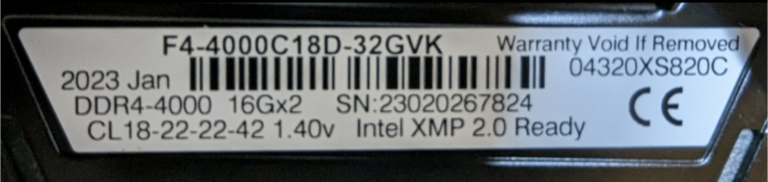

Вчера приехали вот такие вот планки
Ram DIMM DDR4 32GB G.Skill Ripjaws 4000MHz 2x 16GB V K2 [F4-4000C18D-32GVK]
Screenshot_20230302-093434.png [ 408.5 КБ | Просмотров: 486 ]
Насколько я понял это одноранговые hynix H16C вчера потратил весь вечер что бы запустить их на 3733 на первичных таймингах из калькулятора, но в итоге запустил на 3600 16 21 21 21 36 напряжение 1.42 но память явна не стабильна на таких значениях. Лайтовые тесты проходит но в linx есть невязки. Может у кого нибудь есть рабочий профили?

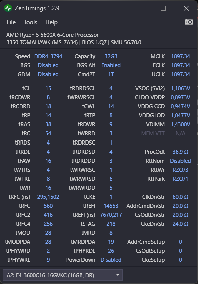

usr721 писал(а):
Не уверен, что этого в итоге окажется достаточно, но пробуйте, посмотрим.
Вроде как достаочно. Прошло. Куда стоит смотреть дальше?
1900fast3.JPG [ 222.88 КБ | Просмотров: 466 ]
Регистрация: 09.09.2012
Как по мне, так уже неплохо всё. Разве что RC и RFC можно попытаться опустить, RTP попробовать 8
В калькуляторе нет 16Гбитных чипов. Тут только разгон по мануалу прокатит, статистики нормальной по ним тоже нет
Ставить рекорды задачи нет. Но попробую. И еще попробую проверить пределы IF повыше. Правда проц с 1 кристалом...
Целей достичь 101% стабильности тоже в целом не стоит. Но может погонять ультимэйт и наверх еще прайм?
Калк давно устарел - там нет и быть не может 16-гигабитных чипов, вообще никаких.
Такое разгоняется вручную. Лайтовый разгон с нуля - не так уж хлопотно, как вам, возможно, кажется.
Добавлено спустя 26 секунд:
Да, они.
Добавлено спустя 1 минуту 18 секунд:
Значит просто берем и повышаем на шаг и так далее.
16 22 22 22 38 60 и 1.4V здесь должно хватать, полагаю.
