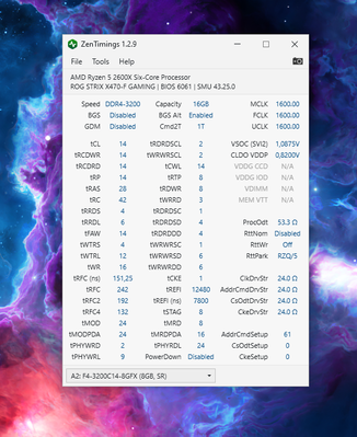

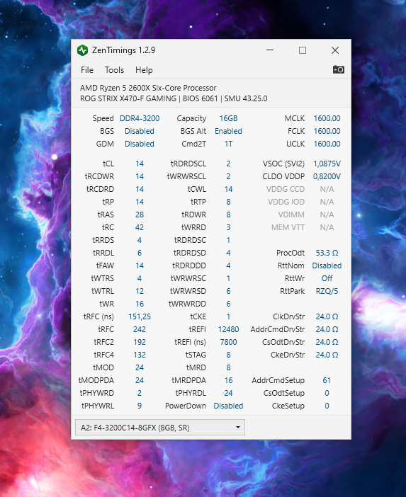

CAD_BUS AddrCmd
Кто сталкивался и знает в чем проблема?
Не могу найти как выставить 0.
В Биосе все стоит на 0... но как результат вот и в целом мышка, подгрузка текстур тупят переодически.

vad1mDiller писал(а):
CAD_BUS AddrCmd
а если 1 поставить, то тоже 61 показывает?
вообще судя по скрину стоит бета-биос с предупреждениями от асус
Ryzen1600x smt off //asus-rog b350-f//1080ti jetstream 1900/11400/1v// FlareX3200-GFX @3067cl12 //QuickFire TK RED
Регистрация: 17.03.2018
тоже 61.
Версии биоса у меня 4-5 было, на всех так.
тоже 61.
не уверен насчет x470-f, но на b350-f

icebeltik писал(а):
в advanced\amd cbs\umc common options\ddr4 common options\cad bas configuration\cad bas timing user controls поставить мануал и 0. но вообще больше выглядит как ошибка zen timings
поставил в 0
начало в тесте ошибки сыпать по факту остался параметр 61.
ставлю 1 - выдает синий екран.
поставил в 0
начало в тесте ошибки сыпать. остался параметр 61.
не сталкивался с таким.. у меня минимальные и максимальные значения стабильны.. если ставить ближе к середине, то начинают крашиться приложения с ошибкой thread error handler что то там, если еще ближе к середине, то нет старта.
но чтобы 0 и 1 как то влияли на стабильность, такого не было.

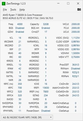

Есть ли практический смысл мучаться с настройкой IF и RAM на 2000? Старт есть, быстрый тест на WHEA ошибок не показал.
2000boot.jpg [ 81.51 КБ | Просмотров: 636 ]
Регистрация: 06.04.2010
Откуда: ....— не Бейрут
Фото: 45
если на IF1900 нет ямы, то это оптимальный вариант по производительности и вольтажу на память (её нагреву)..
Так и сделаю наверное...
