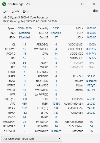

Всем привет!
Удалось стабилизировать память.
G.Skill TRIDENT Z RGB [F4-3200C14D-32GTZR] 32 ГБ
Подскажите, куда двигаться дальше.
Поднимать частоту или ужимать тайминги?
Вроде как на частоте 4000 запускал (1.4-1.5) но сыпались ошибки, без настроенных таймингов.
Бсодов нет.
Мать MAG B550M MORTAR MAX WIFI.
На температуру памяти не смотрите.
Кульки корпуса 800, не поднимал. Обдува, можно сказать как такового нет.
Выше 47,8 градусов по датчикам не поднималась при ТМ5 экстрим, 1,5 часа.
Запас по напряжению вроде есть.
В общем буду рад любым советам или критике.
Какую частоту?
У вас обычный проц (не APU с двумя КП), шина которых, как правило, может ехать лишь 3733-3800 без WHEA.
Проверьте шину на предмет WHEA тк может даже ваши нынешние 3800 не держать.
А вот ужать первички до 14-15 можно пробовать. Во втором случае с GDM-OFF+CR1, естественно.
vDIMM придется значительно поднимать, что для этих чипов, впрочем, не страшно.
WTRL 10 и RTP 6 должно держать, так будет ровнее.
ProcODT точно можно намного понизить, я бы понизил.
tPHYRDL 28 на такой частоте - плохо, желательно иметь 26 по обоим каналам.
Понижение ProcODT как раз здесь может помочь.
Тестить лучше конфигом Extreme1 или Absolut (более жесткий и непонятный, как по мне). Можно обоими поочередно, что при очень ужатых конфигах точно будет сложно, зато надежно.
Начальные, базовые тесты можно проводить посредством конфига SuperLight2.
Добавлено спустя 16 минут 57 секунд:
ololore писал(а):
Извините за тупняк, возраст наверное сказывается) но вот это не понял tRC ставим 21 вместо 63?
Там уже было поправлено сообщение - речь о RCD шла.
То есть сперва не 20 ставим, как у меня ехало, а 21 или даже 22: 17-21-21-21-27 48 1.36V RFC 560, отключаем GDM, выставляя CR1.
Если не стартанет или не поедет, пробуем поднять первички, а также значительно поднять RC и RAS, соответственно (позже опустите). К примеру: 17-22-22-22-36 58.
ProcODT для 3800 здесь ~34-40.
С каким будет полностью стабильный старт, такой и оставляем. Если иногда не стартует с первого раза, просто повышаем на шаг и оставляем.
CLDO_VDDP 0.9V.
Все остальное можно пока оставлять от вашего нынешнего конфига 3800, если он был у вас стабилен.
8700g, lf ii 240, b650e-snow, micron 2x16, rm550x, define mini c

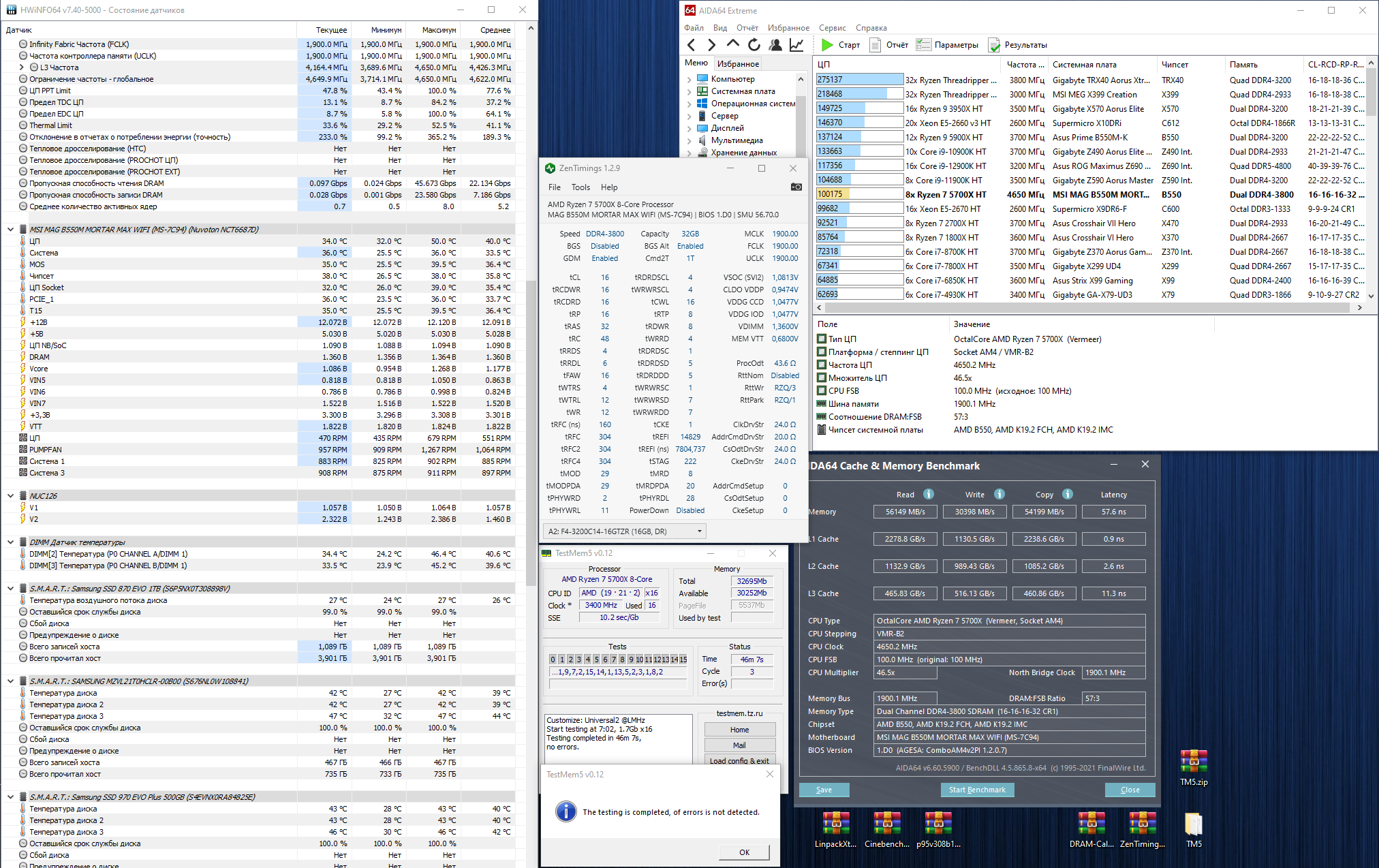

Регистрация: 17.12.2016
Откуда: Воронеж
Не знаю правильно ли я выставил первички, но вроде всё работает и тесты проходит :-)
ZenTimings
SS3.jpg [ 73.98 КБ | Просмотров: 227 ]

Регистрация: 09.09.2012
Intra tRC ниже не едет что-ли?
->->-Z-O-V-<-<-
Откуда: Воронеж
К сожалению нет, нужно брать от формулы и ещё +4, тогда стабильно
Ryzen 7500F, ASUS PRIME B650M-K, 2x16GB KingBank Hynix A-die(6400 CL32), Zotac RTX 5050, LIAN LI A3, DQ750, Samsung 980 Pro 1TB
Intra ну тогда ок)
->->-Z-O-V-<-<-
Регистрация: 08.09.2006
Фото: 142
Ммм, тогда и RAS просто берем и повышаем соответствующим образом - до 41.
В остальном :ok:
Прямо не самые дубовые у вас чипы, раз RCD 16 держат.
H8C на 3200 у меня лишь 17 держали, к примеру.
У вас тоже Hynix какой-то, насколько я помню по стикеру.
Судя по RC 57, это не H8C, иначе он бы ехал у вас < 40.
RC похож на H8A и H8D, но последние могут RFC гораздо ниже (~230 ns). RFC у вас ведь хорошо здесь ужат - 300 ns стабильный предел?
