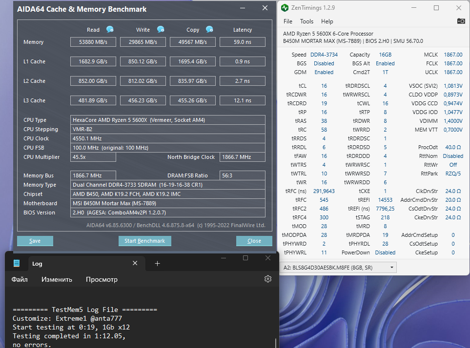

Регистрация: 30.06.2020
Попытался улучшить тайминги.
smDtuwyo24.png [ 311.55 КБ | Просмотров: 464 ]
. Можно еще? TRC на 3733 ниже 58 не едет. повышение напруги не дает эффекта. TCWL-avto выставлен.
Ryzen 7 7700(PBO-30, TDP 90w.) @MSI Pro B650-S Wi-Fi @ADATA XPG Lancer Blade [AX5U6000C3016G-DTLABBK] (Hynix) @Oсypus Iota P1000 @PowerColor AMD Radeon RX 9070 Reaper
Регистрация: 08.09.2006
Фото: 142
JOHN_WICK может можно, а может и нельзя? Это уж вы сами пробуйте.
tRAS 42 - на скрине криво
tWR 12 tRTP 6
tWRRD 1
Это все, что отсюда можно выжать, не трогая tCL и GDM.
Однако больше здесь вижу смысл покрутить комбинации ProcODT, vDIMM, CLDO, vSOC таким образом, что бы на обоих каналах tPHYDRL стал 26.
Этот тайминг выставляет сама доска при инициализации и для такой частоты 28 - много.
На значение tPHYDRL можно косвенно влиять посредством комбинации из вышеназванных сопротивлений и напряжений, а также некоторых таймингов, разных.
Так, часто достаточно бывает просто поменять один из выделенных параметров на шаг вверх или вниз.
Вот просто один их примеров по горячим следам (сегодня гонял), где vDIMM + один шаг (на моей доске это 0.01V) и стабильно 26 на одном канале https://imgur.com/a/cINXNPL
Сразу с двумя каналами гораздо сложнее, не знаю как.
Здесь также стоит учитывать, что стабильные тесты очень даже могут перестать быть таковыми при понижении tPHYDRL, особенно при экстрим разгоне где все хорошо ужато.
8700g, lf ii 240, b650e-snow, micron 2x16, rm550x, define mini c
а на что он влияет? у мя он 24
