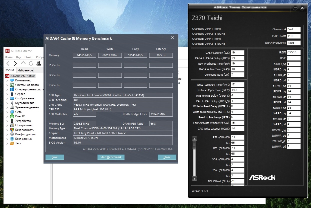

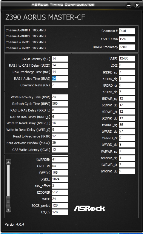

ATC=Asrock Timing Configurator 4.0.4 for z370/390
Asrock Timing Configurator 4.0.13
Asrock Timing Configurator 4.0.12 for z690
Asrock Timing Configurator 4.0.10 for z590
Asrock Timing Configurator 4.0.9 for z490
Asrock Timing Configurator 4.0.8
Asrock Timing Configurator 4.0.3 for z170/270/490
Asrock Timing Configurator 4.0.16
https://drive.google.com/file/d/1-PdgLkCf-5cA3b1kqO2CmFyhXtz-tiS3

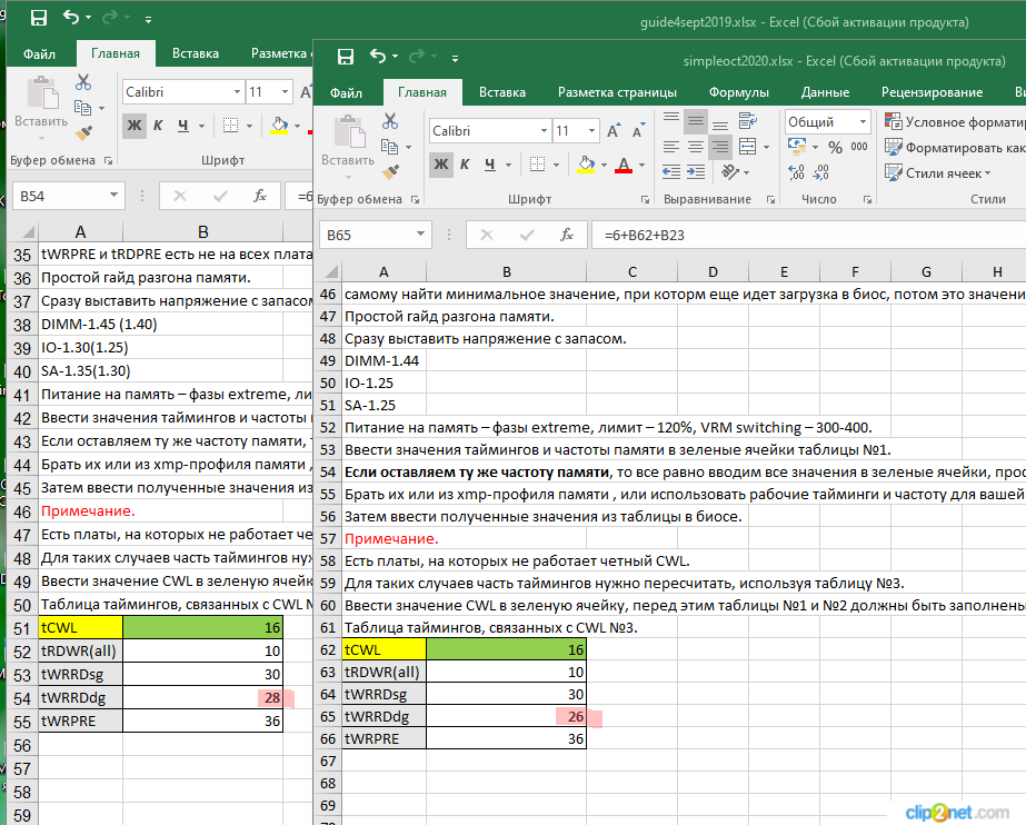

Расчет таймингов (на материнках ASUS)
tRASmin=tCL+tRCD+2
WTRS/L устанавливаются в биосе через WRRDdg/sg согласно формуле:
WRRD_sg=6+CWL+WTR_L
WRRD_dg=6+CWL+WTR_S
WR - через WRPRE (для матплат ASUS):
WRPRE=4+CWL+WR
RTP - через RDPRE (для матплат ASUS)
RDPRE=RTP

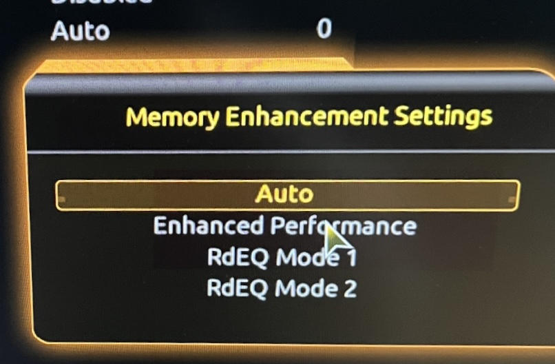

Советы по верной тренировке
1.Поднять напряжения на VCCSA и VCCIO.
2.Включить в биосе Round Trip Latency.
3.Для гигабайтов - memory enchancement=normal.

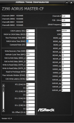

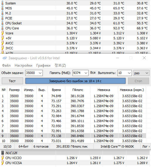

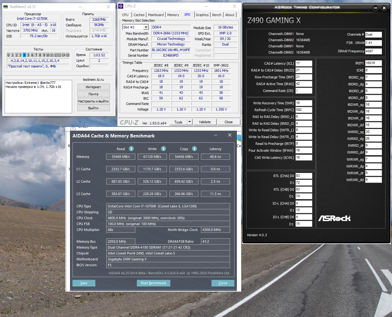

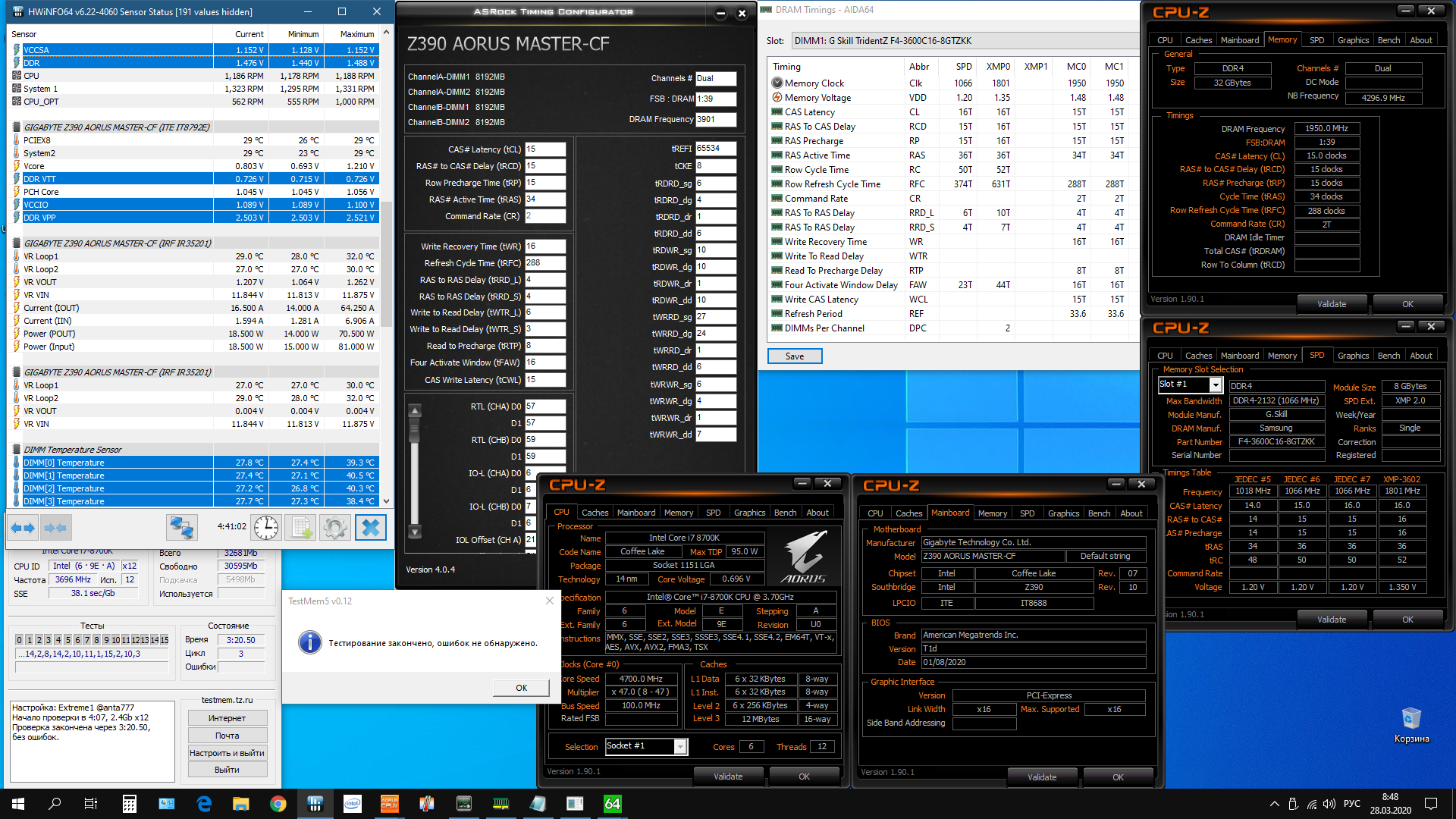

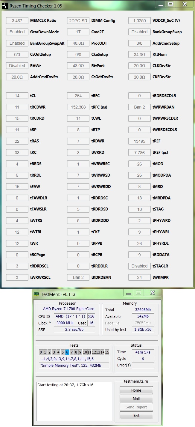

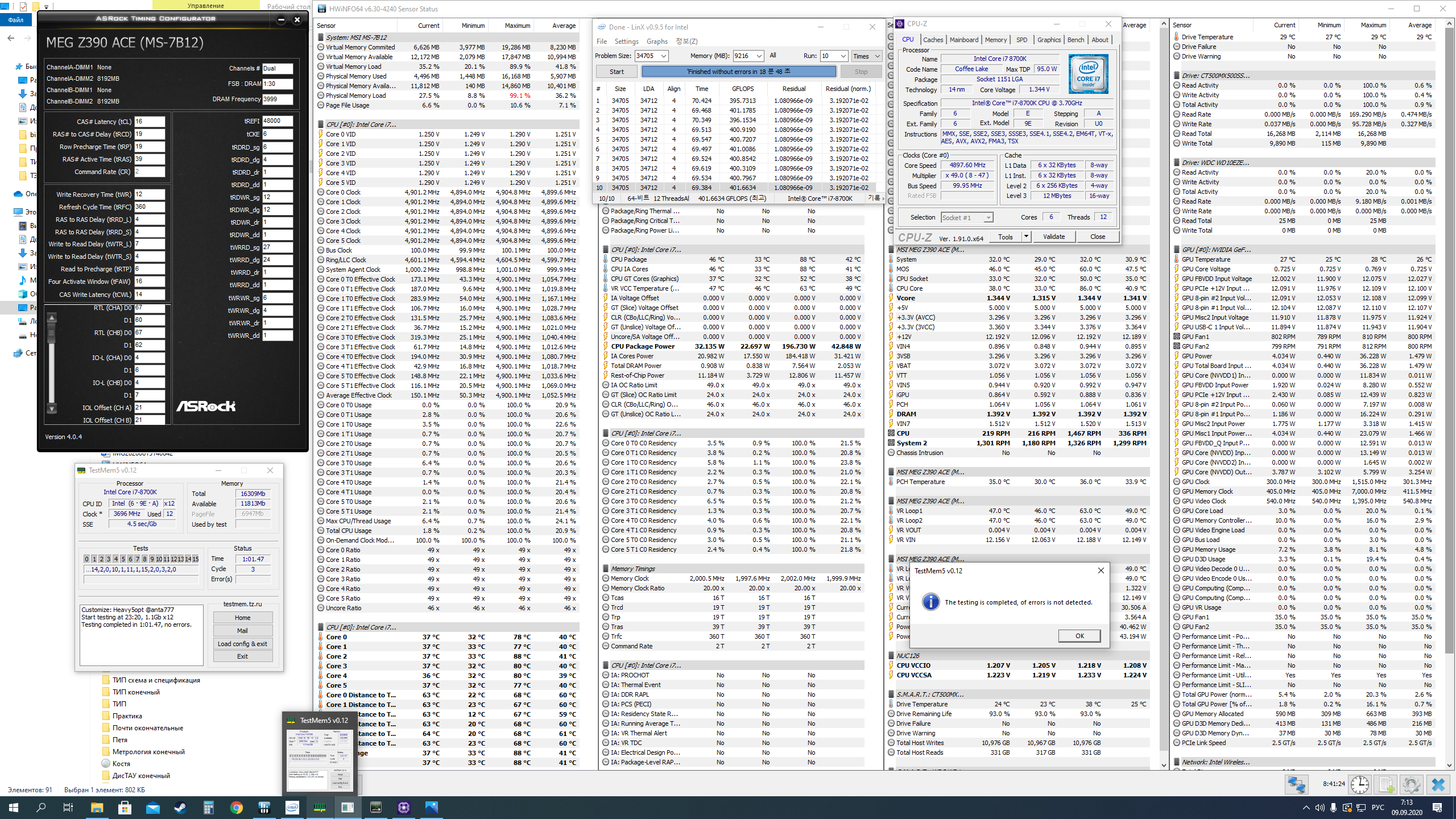

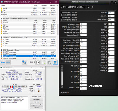

Здравствуйте. TM5 с экстрим конфигом показал ошибку в 3 цикле почти в конце, хотя до этого проходил два полных экстрим теста без ошибок. Подскажите что может быть?
Скрин.png [ 628.27 КБ | Просмотров: 684 ]
DenMat007 --> Banan4lk
10700K | ASUS Z490-E | G.Skill B-Die 32GB 4000CL16 | ASUS TUF RTX3080 | Seasonic PX-850W | Meshify 2 | Arctic Freezer II 360

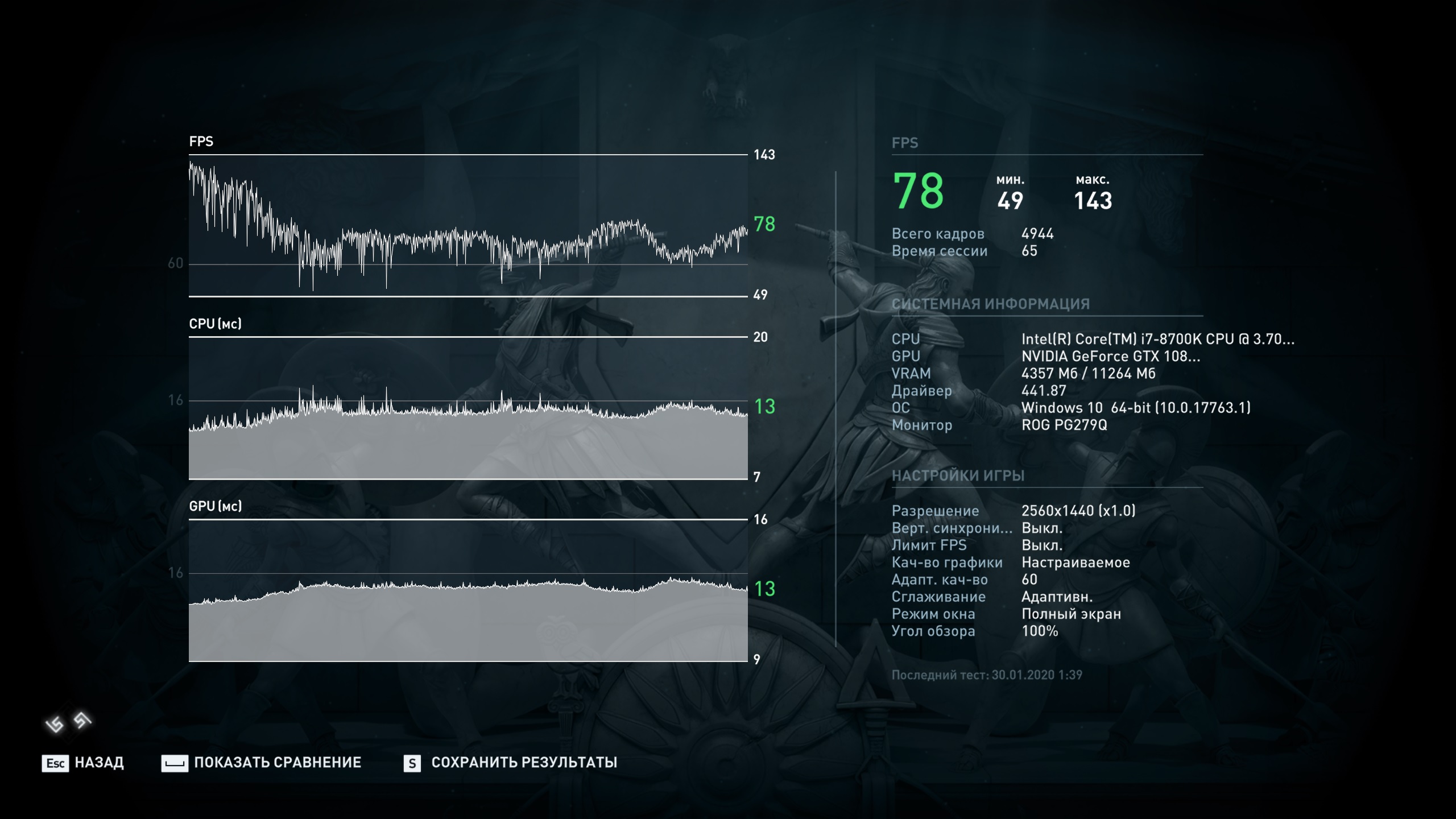

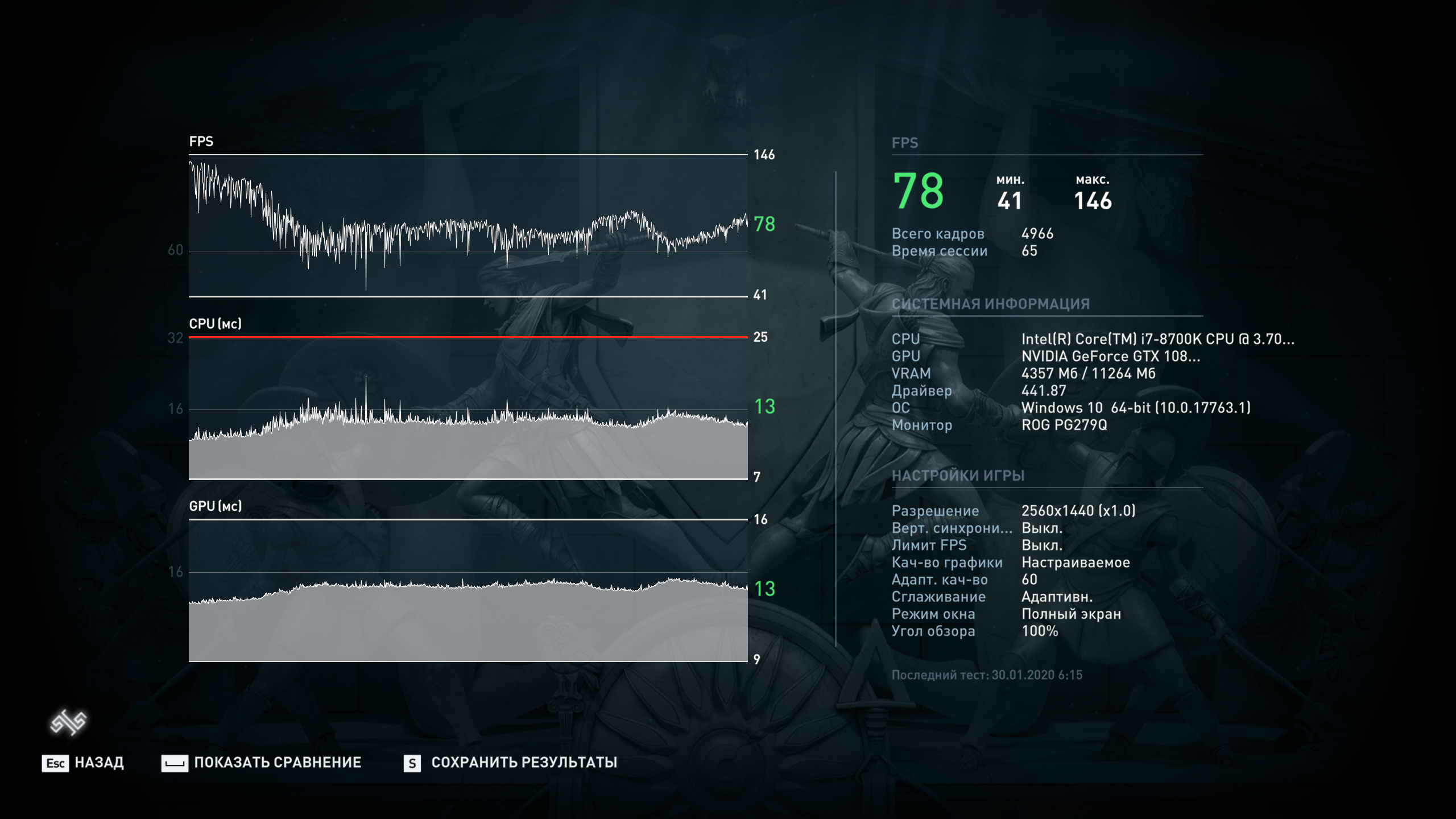

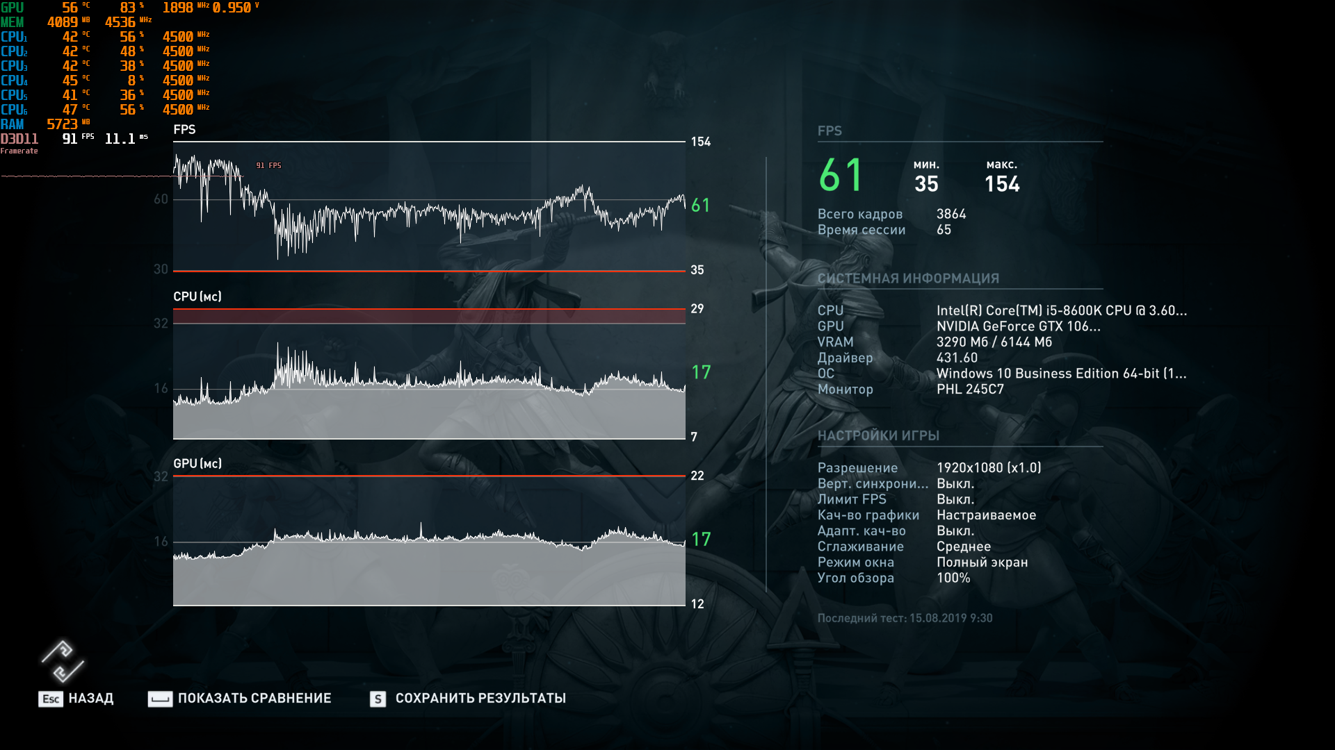

RustamS писал(а):
По FAW разница 175%, а по фпс 20%.
У меня же FAW выше рекомендованных 16 на 38%
Я был бы не против, если бы снижение на 175% давало прибавку в 175%. Только это нигде так не работает. Купил себе память в 2 раза дороже и она тебе даст производительность в 2 раза больше. Каеф жи.
Мне плевать как реагирует фотоворкс. Вот вообще до одного места. В играх все совершенно по-другому и работает от настроения разработчиков. Зачем мне знать как оно там реагирует?
В щи скрутить можно что угодно, увидеть прирост в фотоворксе, а в той задаче, где тебе по факту нужен прирост - его нет.
Даже на примере 44 Tfaw и 16 Tfaw, где показал i2hard, будет разница не во всех играх в 20 процентов, и плясать оно там будет...
Где-то на первички реагирует, где-то на вторички, где-то комплексное, а где-то вообще ему все равно.
Что мне тогда выбрать? Ответ я думаю очевиден.
Дома чуть теплее стало?

Регистрация: 19.09.2014
Откуда: Россия
ну да, потеплело) но до этого, до 48 градусов планки грелись, и не было ошибок.

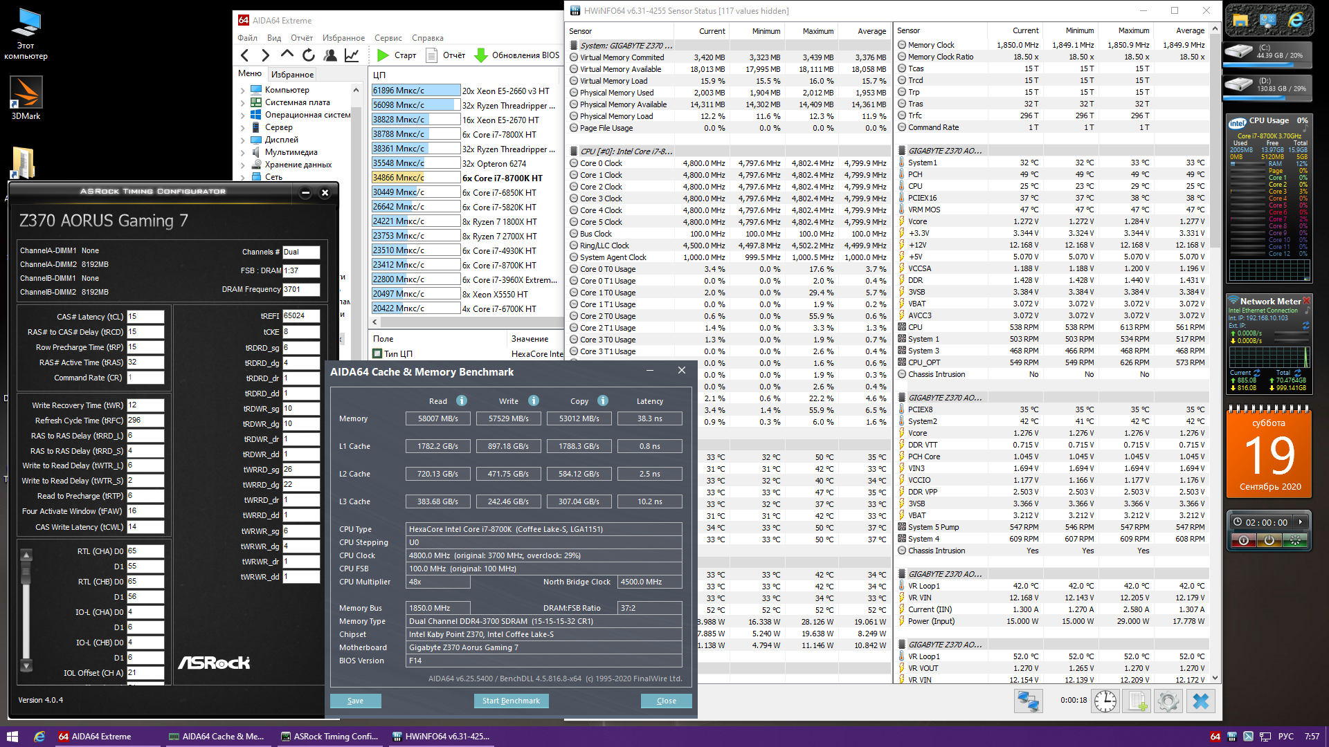

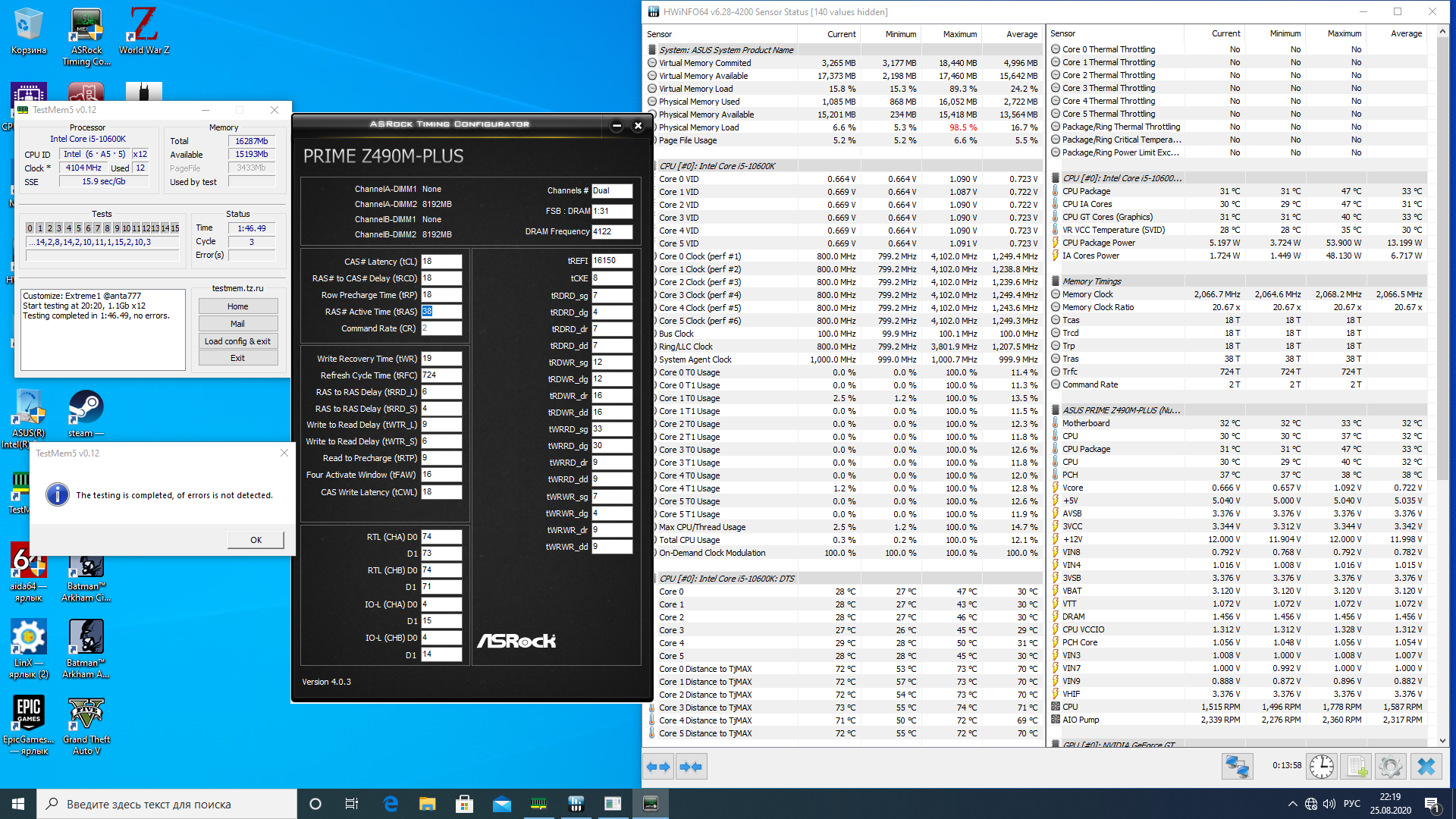

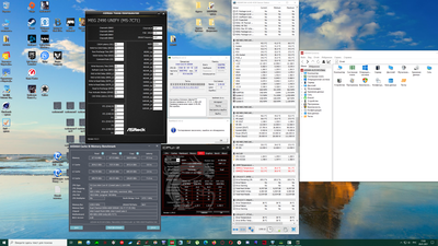

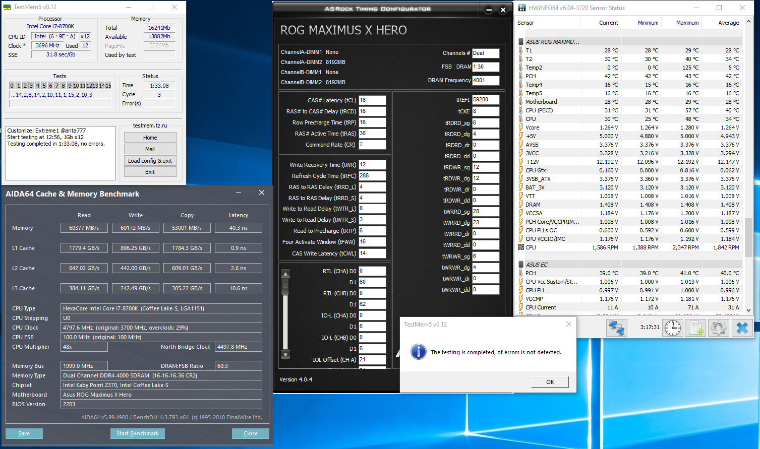

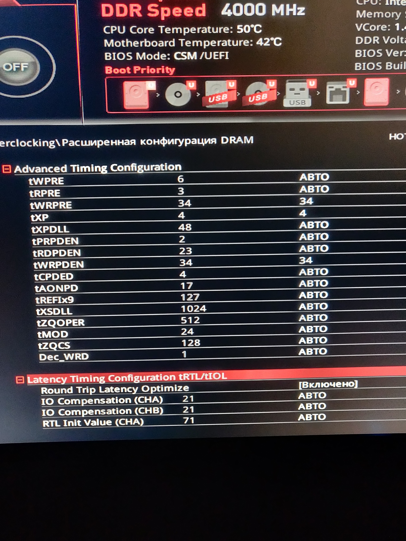

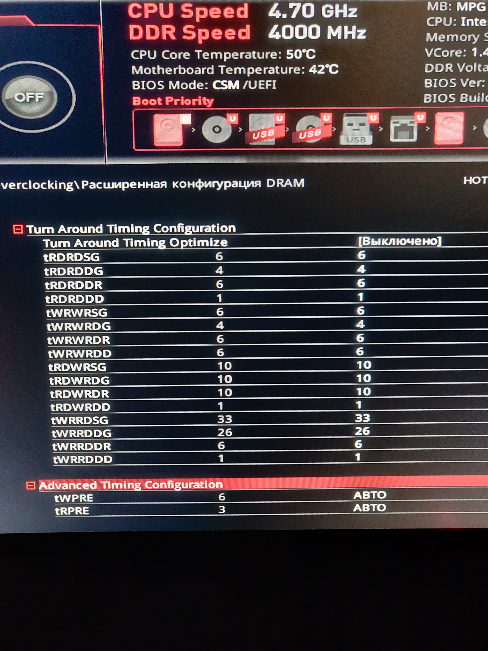

Регистрация: 03.07.2013
Откуда: Новороссийск
memory fast boot=enable
turn around timing setting mode=Avto
turn around timing training=disable
round trip latency=enable
Power down disable
DRAM 1.45 теплые но приемлено , думаю не много бы опустить до 1.40 - 1.43
SA 1.32
IO 1.26
16-21-21-41 , 4000Мгц
что делать дальше?
пробный.png [ 1.53 МБ | Просмотров: 686 ]
Cougar Duoface Pro RGB,PCCOOLER P5-YN1000-G1F,MSI B650M MORTAR,Ryzen7 7700,DEEPCOOL AK620 DIGITAL,RX 7900 GRE Challenger,XPG Lancer 6400 MHz 32ГБ
Последний раз редактировалось Pavlentiy70 25.04.2021 11:20, всего редактировалось 12 раз(а).

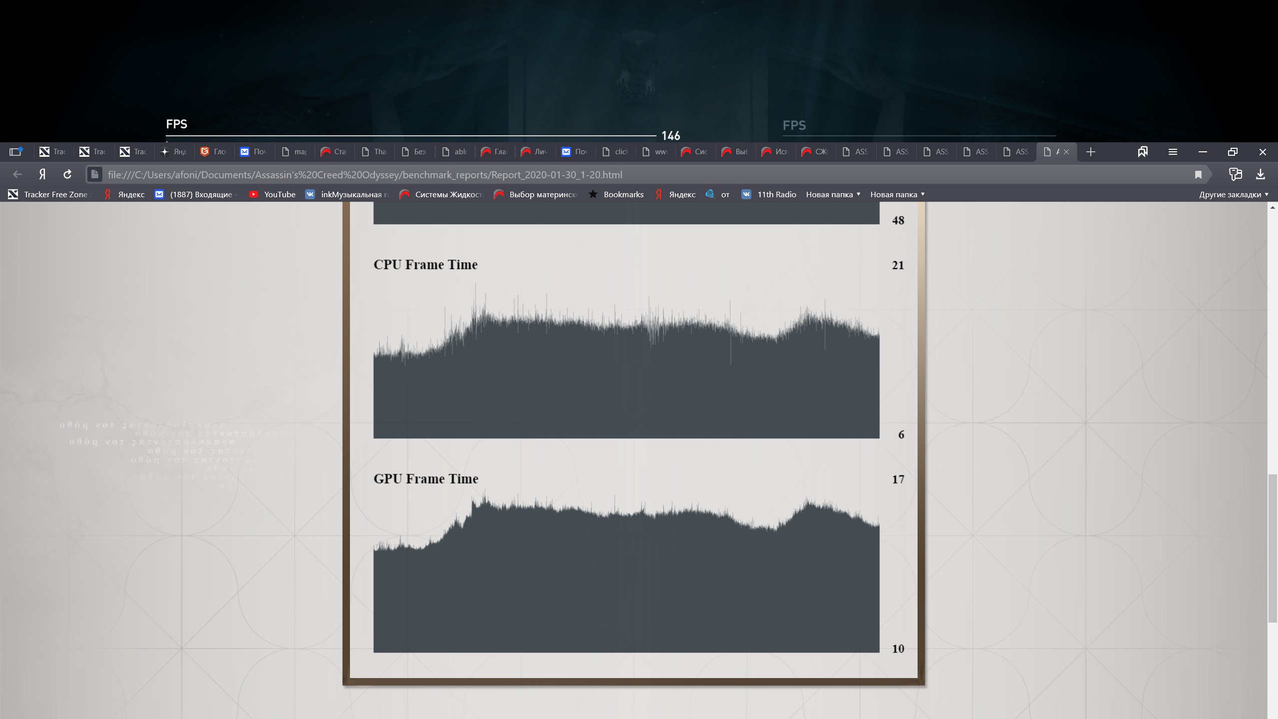

Регистрация: 06.06.2007
Откуда: Ниоткуда
Фото: 53

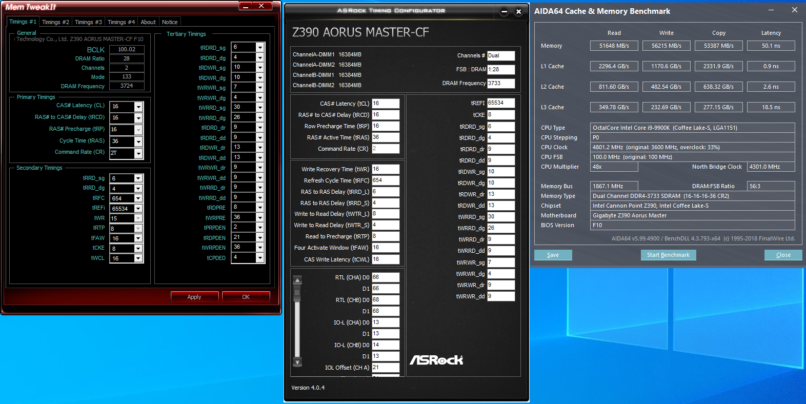

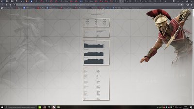

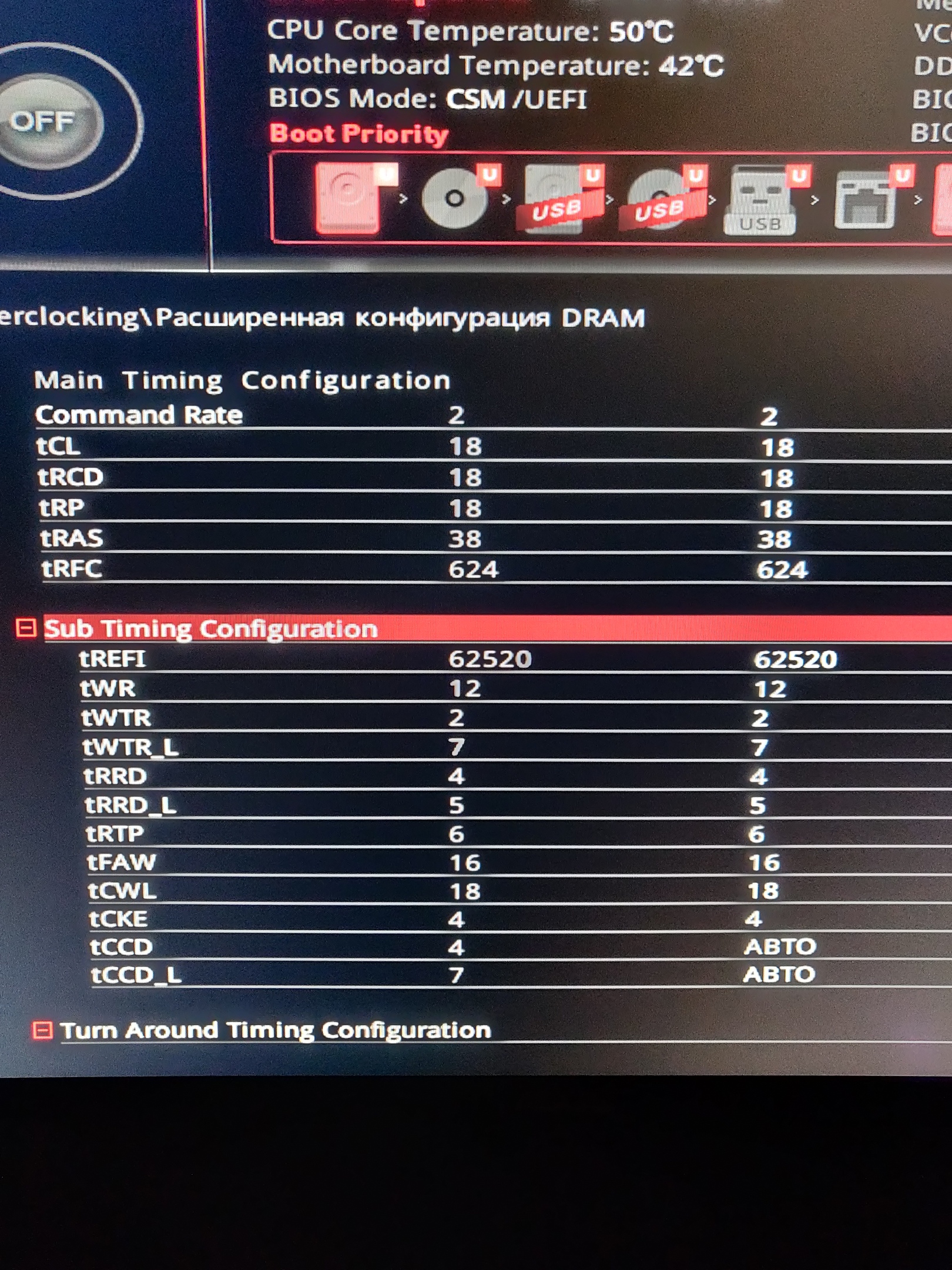

Короче, есть минимальная разница между tFAW 16, 18, 20 и 24 в Фотоворкс. Причем 18 самый быстрый. В порядке убывания скорости 18, 16, 20, 24. Ставил 30 - резко медленнее
2021-04-25_00-57-19.png [ 461.18 КБ | Просмотров: 775 ]
9900KF 5.0GHz/1.30V☻MAXIMUS XI HERO☻32GB DDR4 3700MHz/16-18-18-36 CR1/1.40V☻RTX 3080 Ti AORUS XTREME☻2TB XPG S11 Pro☻Corsair AX860☻LG 32GK850G
