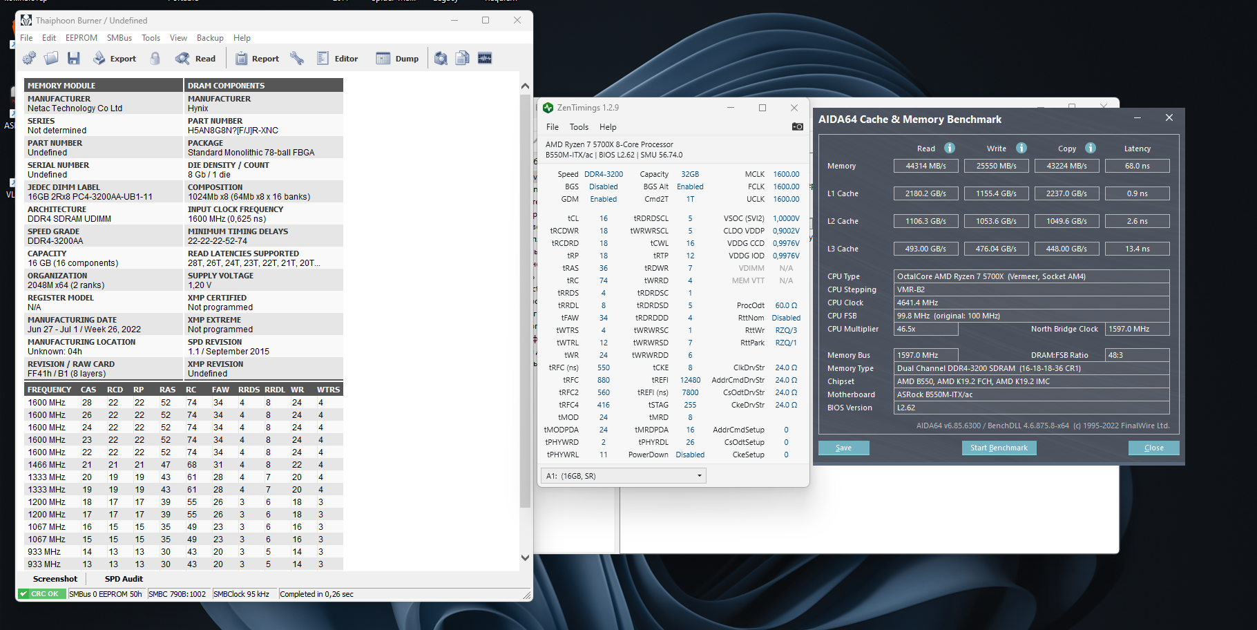

Блин у меня такая ситуация, недоумеваю, вообщем имеется плата AsRock B550M-ITX/ac bios крайний, двуранговая память NETAC Basic NTBSD4P32SP-16J DDR4 - 16ГБ 3200 1.2v на чипах Hynix 2x16GB=32GB, процессор 5700X.
Вообщем вопрос вот в чем, до этого комплект памяти стоял на intel 12400 и память спокойно ехала 3600Mhz с нормальными таймингами, в текущей сборке на AMD ни в какую не берет выше 3200Mhz...Тайминги ужал конечно до 16-18-18-18-36-CR1 на 1.35v..Но на Intel с этими таймингами ехала 3600Mhz.
Но какого черта память не едет выше 3200Mhz, есть мысли у кого? (может что-то в BIOS ткнуть (с вольтажами VDDQ, VDDG, SOC игрался)..
Еще из интересного наблюдения, каждый прогон AIDA не меняется скорость Write, она всегда 25549 (25550) как будто залочена (просто ранее такого не видел нигде), т.е на первичные тайминги не реагирует, что 20, что 18, а все равно 25549

chel174 у Intra подобные модули и аналогичная "езда", гляньте его сообщения (он писал на странице чуть выше).
Кажется, он повышал ClkDrvStr до 60 что бы стартовать выше 3200, но частоты там все равно в итоге были тухлыми. Также имеет смысл перебрать иные значения этих сопротивлений.
Добавлено спустя 3 минуты 9 секунд:
К этому могу лишь добавить и посоветовать также перебрать все значение ProcODT в диапазоне 32-53, а также выставить вручную vDIMM 1.4V, vSOC 1.05V, tRDWR 8.

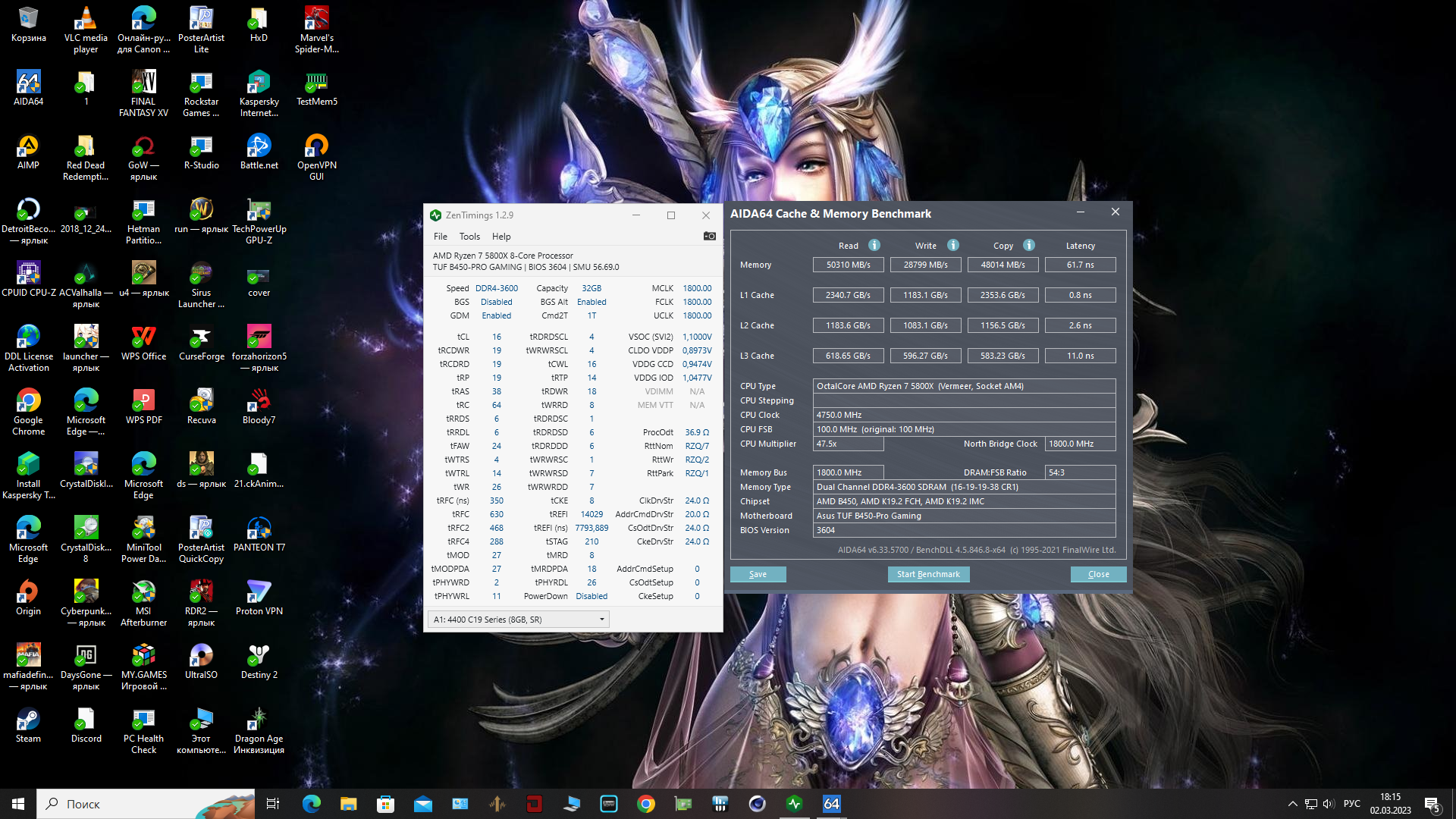

Доброе утро.
Была у меня такая память в январе этого года, только от Viper точно с такими чипами 1-Die, один в один. Выше 3200 не поехала, ни при каких условиях. Сдал в магазин ее.
Система в подписи. Сейчас стоит солянка с двух Kingston FURY 3600 Cl17 Hunix +Patriot Viper Steel 4440 Cl 19 Samsung B-Die.
Там как бы чипы не определены Тайфуном, судя по скрину. Поэтому вы просто не можете заявлять подобное.
Даже если бы и были определены, в подобной китайщине чип SPD прошивается криво, от балды, а Тайфун по сути полагается на SPD.
Это к тому, что по подобным модулям на Тайфун полагаться вообще не стоит. Он четко определяет чипы в фирменных модулях, которые полно и дотошно прошиваются на заводе.

Doctors103 писал(а):
Доброе утро.
Спасибо за ответ.
Спасибо за ответ!
В целом то что нужно было узнать - я узнал, проц и мать не кривые). То что она на intel ехала 3600, не значит что и здесь должна!) Черт с ней)
