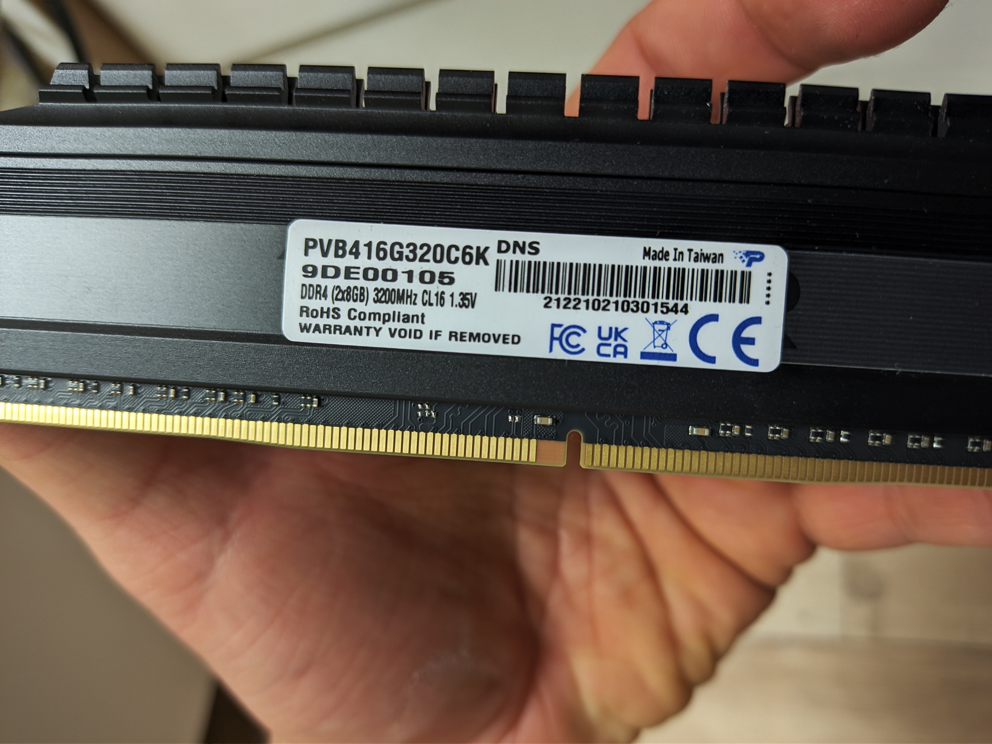

Что то не пойму на каких чипах оператива.
Aida64
Module Manufacturer(ID) Patriot Memory (7F7F7F7F7F020000000000000000)
SDRAM Manufacturer (ID) Samsung (CE00000000000000000000000000
Понятно что Samsung CE -?
По такой версии стикера не определить, как вы сами уже поняли.
Забейте и разгоняйте с нуля по гайдам из шапки.
3600CL16 поедет точно, полагаю, насколько поджатых, зависит от вас.

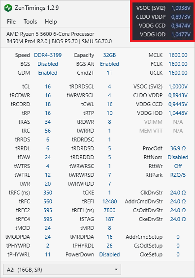

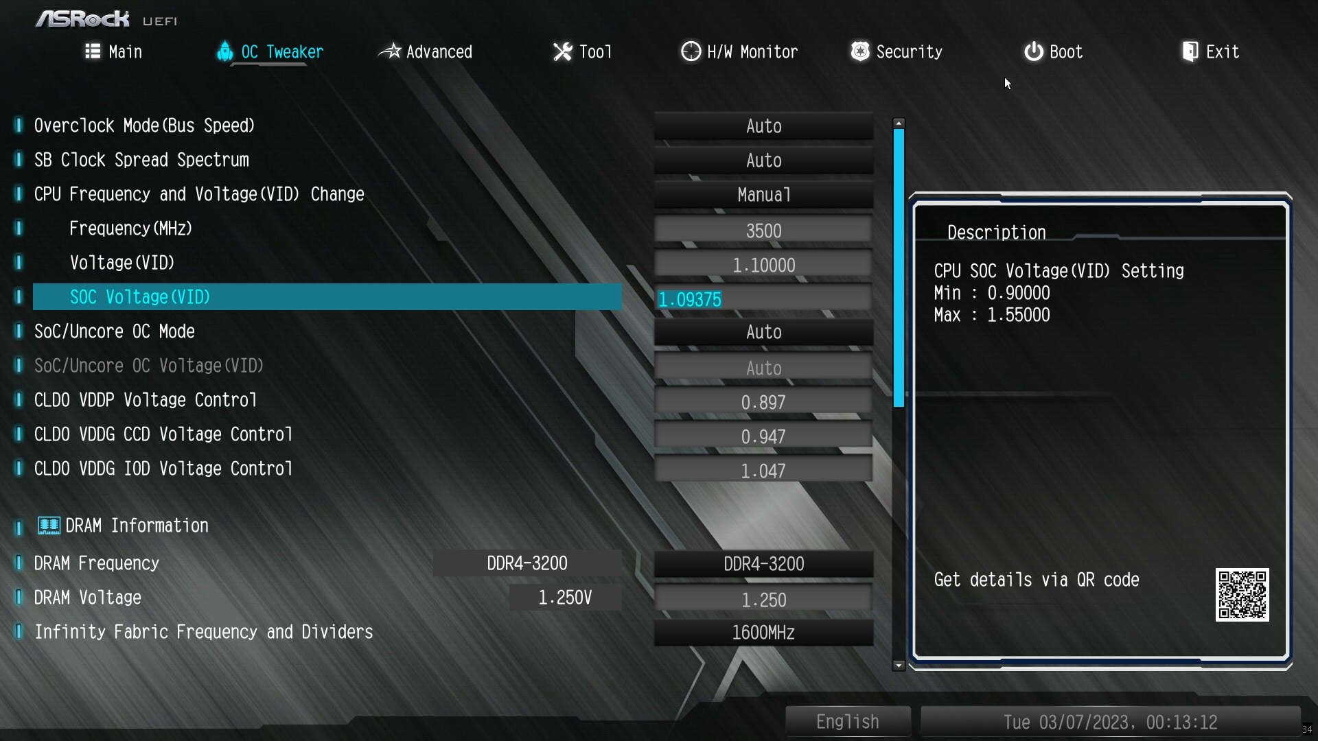

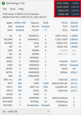

что за параметр VSOC(SVI2)? не могу найти его в биос профильной МП.
в биосе выставляю так:
230307001312.jpg [ 424.49 КБ | Просмотров: 1191 ]
в zentimmings так:
ZenTimings_Screenshot.png [ 67.35 КБ | Просмотров: 1191 ]

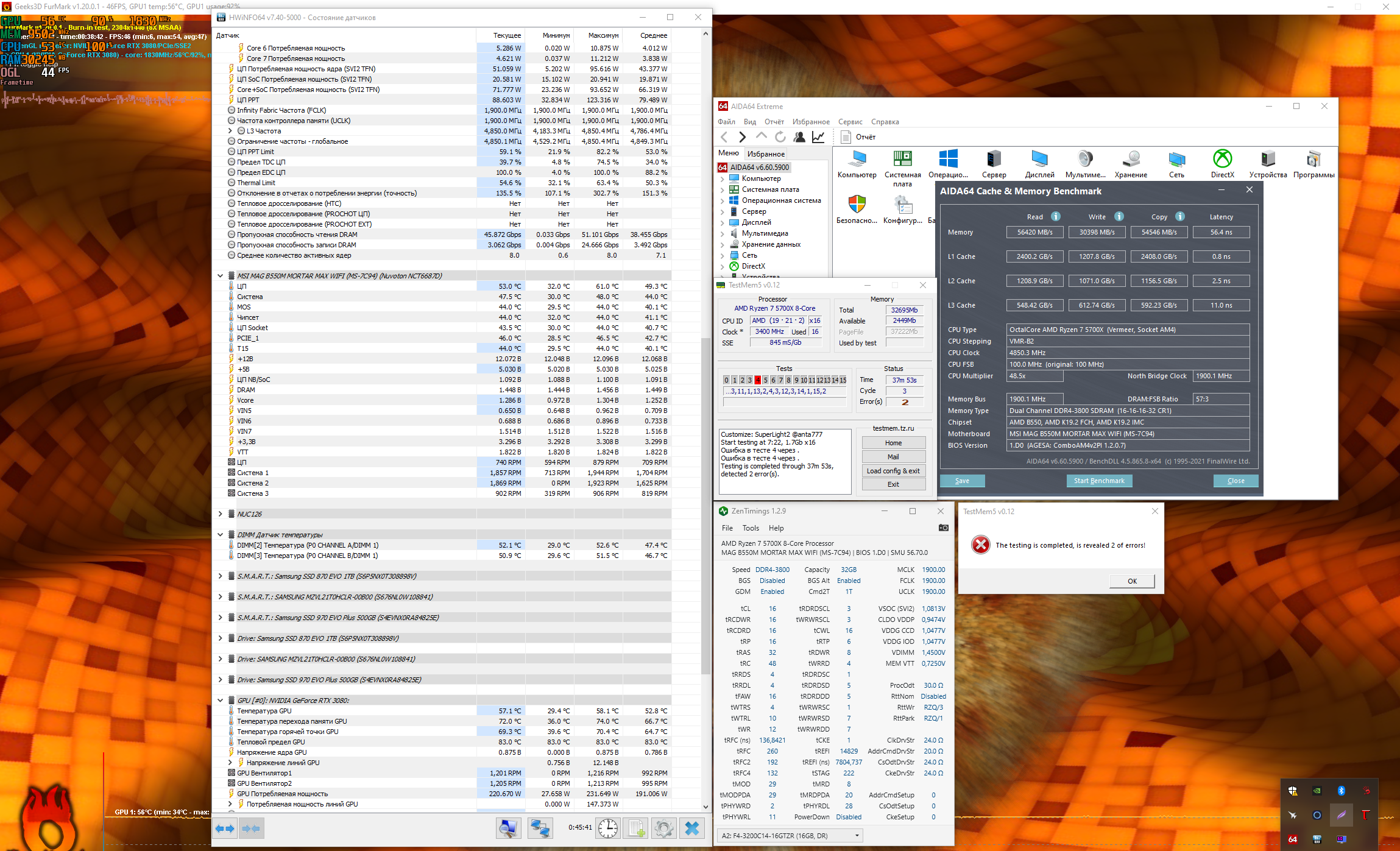

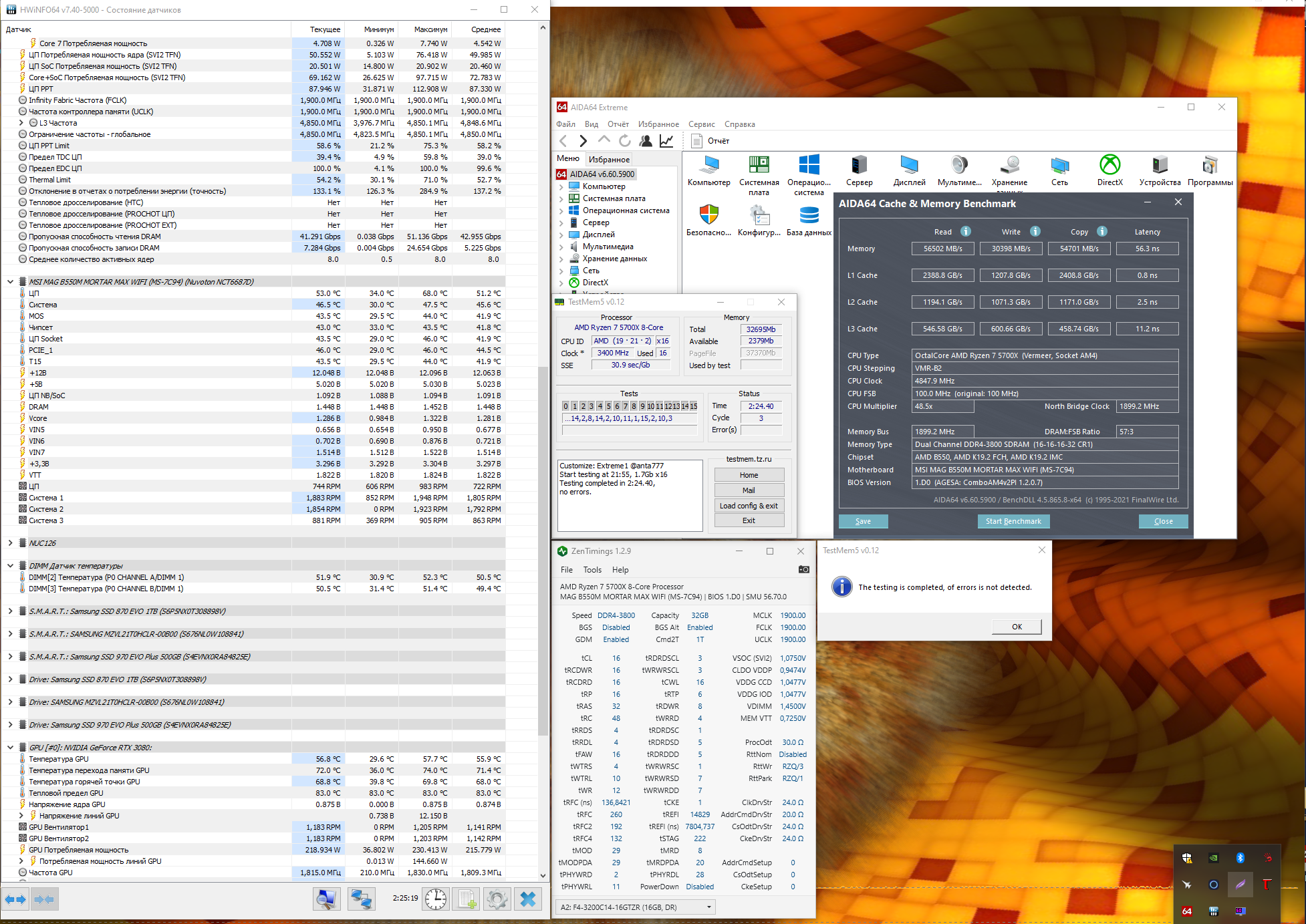

Регистрация: 04.02.2009
Закрытый корпус, без доп. обдува памяти.
Вентиляторы на макс.
Поправил тайминги первичные.
Разгон процессора не убирал.
Похоже проблема была в вольтаже памяти 1.44.
Выставил 1.45, и ошибок нет.
Буду дальше тестировать.
Судя по названия, это оно самое.
Почему по факту оно не изменяется, не применяется, вопрос…
Возможно, "особенность" доски тк вы уже здесь не первый с вопросом по vSOC и Асроковой доской, насколько я помню.
В меню на вашем скрине на шаг ниже еще вижу какой-то режим SOC/Uncore и вольтаж SOC/Uncore, гуглите и смотрите что это.
Вероятно, оно взаимосвязано.
