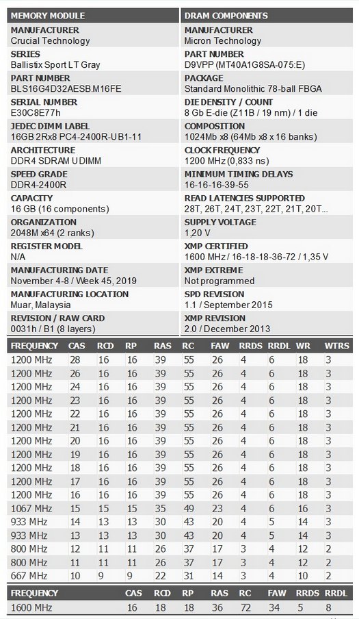

E-die / B-die 2x16 Gb Берем любые Crucial Ballistix с профилем XMP 3000 CL15, 3200 CL16 и 3600 CL16 маркировка (комплект): BL2K16G30C15U4 (Micron rev.E), BL2K16G32C16U4 (Micron rev.E/rev.B) или BL2K16G36C16U4 (Micron rev.B) маркировка (поштучно): BL16G30C15U4 (Micron rev.E), BL16G32C16U4 (Micron rev.E/rev.B) или BL16G36C16U4 (Micron rev.B) (главное, чтобы в маркировке присутствовало U4, последние буквы означают цвет радиаторов) например: BL2K16G30C15U4RL BL2K16G30C15U4WL BL2K16G30C15U4BL BL2K16G32C16U4BL BL2K16G32C16U4R BL2K16G32C16U4B BL2K16G32C16U4RL BL2K16G32C16U4WL BL2K16G36C16U4WL BL2K16G36C16U4R BL2K16G36C16U4B Для того, что бы понять какие планки мы покупаем - dual rank или single rank, достаточно посмотреть шифр после маркировки: M16FE1 -> 16 чипов / 8 с каждой стороны (dual rank), rev.E; M8FB1 -> 8 чипов (single rank), rev.B;
B-die 2x32 Gb Берем любые Crucial Ballistix с профилем XMP 3200 CL16, маркировка BL2K32G32C16U4 (комплект), BL32G32C16U4 (поштучно) или XMP 3600 CL16, маркировка BL2K32G36C16U4 (комплект), BL32G36C16U4 (поштучно) (главное, чтобы в маркировке присутствовало U4, последние буквы означают цвет радиаторов) например: BL2K32G32C16U4B BL2K32G32C16U4W BL2K32G32C16U4WL BL2K32G32C16U4RL BL2K32G32C16U4BL BL2K32G32C16U4R BL2K32G36C16U4B BL2K32G36C16U4BL
Расшифровка маркировки на примере BL2K8G32C16U4BL: BL - серия BaLlistix; 2K - комплект из 2 планок (если планка продается поштучно, то эта часть отсекается); 8G - объем одного модуля 8 Gb; 32 - частота 3200 Мгц (30 для 3000 Мгц и 36 для 3600 Мгц); C16 - тайминг tCL XMP профиля 16-18-18-36 (для C15 это 15-16-16-35); U4 - ревизия (ранее шла серия AES); B - цвет радиаторов B-black-черный (R-red-красный и W-white-белый); L - наличия RGB подсветки. У модулей без RGB буква в маркировке отсекается. Из плюсов модулей с RGB можно выделить наличие датчиков температуры.
Стандартный разгон планок Micron E-die c профилем 3000/3200 Мгц на Intel это 3900-4000 Mhz с первичными таймингами 16-20-20-40 CR2 и напряжениями DRAM=1,45 В, IO=1,23 В, SA=1,23 В. Певичные, вторичные и третичные тайминги для Intel можно ставить такие или обратиться в профильную тему INTEL и AMD. Так же можно рассмотреть варианты покупки модулей с Micron E-Die на вторичном рынке. На авито есть варианты Crucial Ballistix 3000 CL15 и 3200 CL16, в маркировке должны присутствовать буквы "AES", например BLS2K8G4D30AESBK, буквы после "AES" означают цвет радиаторов (2x8 Gb - BLS2K8G4D30AES и BLS2K8G4D32AES, 2x16 Gb - BLS2K16G4D30AES и BLS2K16G4D32AES).

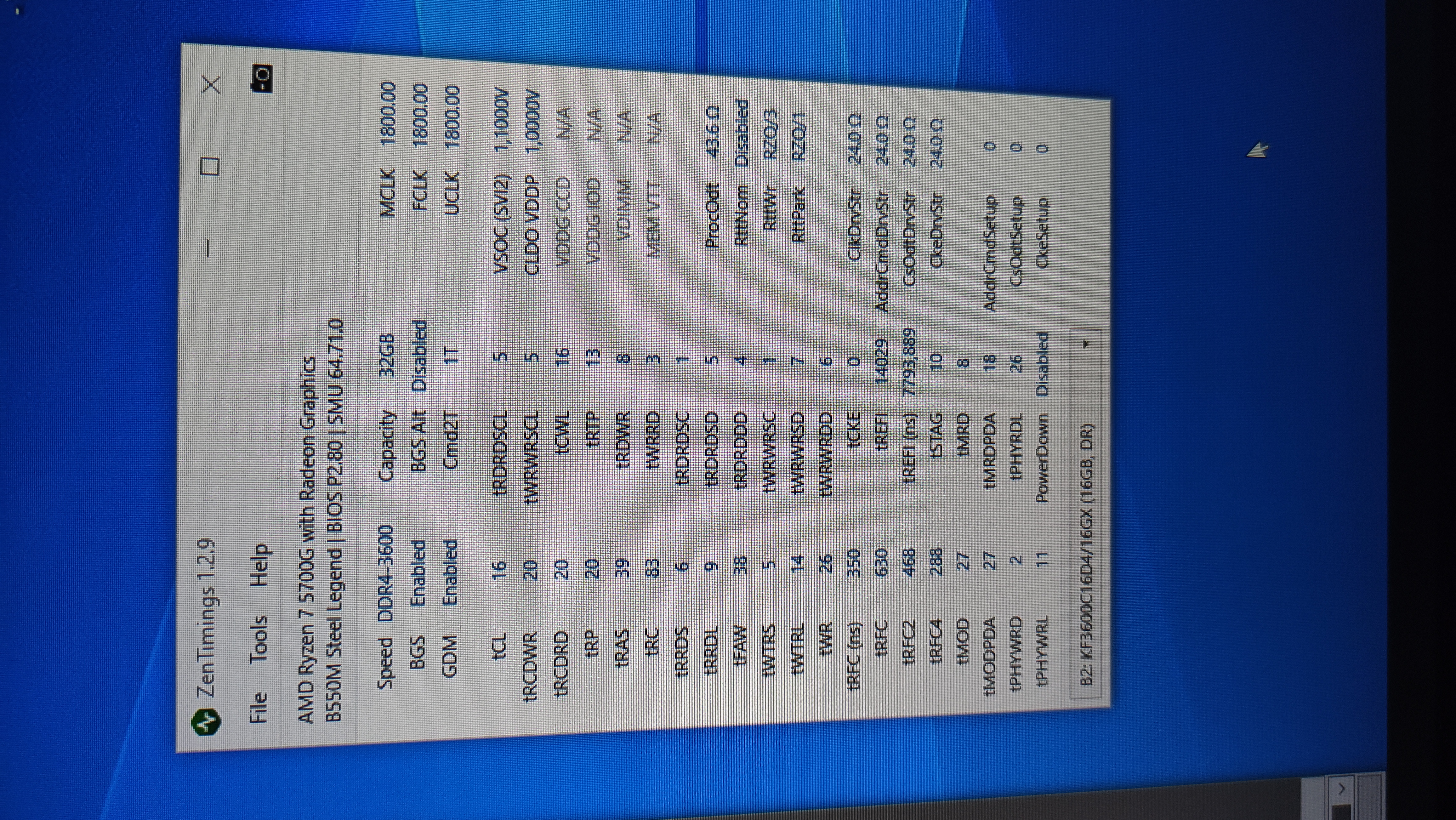

AMD Ryzen 7 5700G, ASRock B550M Steel Legend память Kingston FURY Renegade 2x16GB DDR4 PC4-28800 KF436C16RB1K2/32.на чипах HYNIX ошибки на xmp-3600, заменил на другой комплект точно такой, сча работает более стабильно но всё равно время от времени с ошибками на xmp-3600. Если заменить на G.Skill Trident Z 2x16GB DDR4 PC4-28800 F4-3600C17D-32GTZ или G.Skill Ripjaws V 2x16GB DDR4 PC4-28800 F4-3600C16D-32GVKC будет норма или тоже самое?
