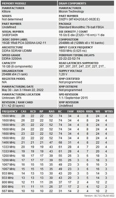

Память Kllisre:
photo_2022-08-03_15-40-55.jpg [ 101.99 КБ | Просмотров: 1149 ]
Последний раз редактировалось Sultan_SPb 07.03.2023 11:14, всего редактировалось 1 раз.

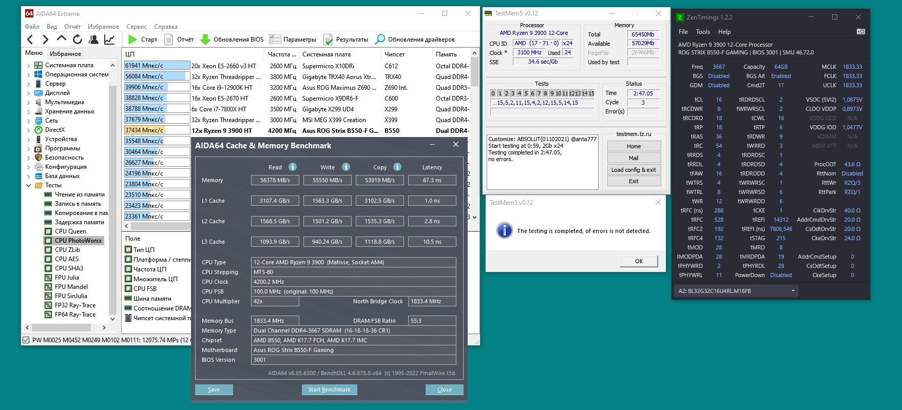

Для статистики. Ryzen3900/micron rev.b 2x32 3667 GDM off 1.42v сама память может дальше и больше, фабрика не даёт. начиная с 3733 сыпет whea.
Удивился что gdm off отключился без танцев с бубном, система полностью стабильна.
MRevB 3667 GDM off.jpg [ 351.3 КБ | Просмотров: 1159 ]
R9 3900/ NH-D14 2x NF-A14/ Asus Strix B-550 F /Crucial Balistix 2xBL32G32C16U4RL/R9 Fury Nitro+

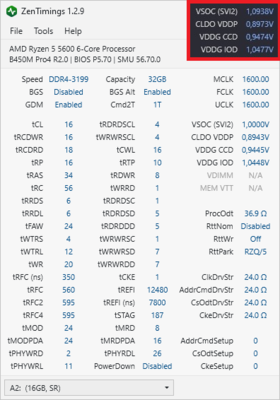

В общем хелп.
Краткий гайд по настройке оперативной памяти начинать со сброса в дефолт биоса?
Просто я в DRAM Calculator забил параметры памяти и получил настройки, их и забил в биос. Есть проблемы, комп не засыпает, т.к. в этот момент падает драйвер видеокарты, гаснет экран, и все, только ребут.
Мне тут подсказали по некоторым параметрам, их я изменил:
tWR = 20 (было 24)
tRFC = 560 (было 544)
Вроде как стало все норм, засыпает, посыпается, драйвер ВК не падает. МемТест проходит, все ок, по ощущениям, как будто стало плавнее работать.
По рекомендации DRAM Calculator были так же установлены значения tRFC2/4 - 595-595, я так понимаю, надо было оставить в авто на значениях 192/132 и tCWL на 16 с 18.
Я не гонюсь за эталонной частотой в ~4200, мне важнее стабильность, 3200/3600 думаю устроила бы.
Ну и есть проблема, с обновлением биоса, профили на ранней версии биоса не применяются, придется опять поднимать мануалы и сидеть подгонять, тестировать .......
На данный момент разбираюсь с параметром VSOC (SVI2), в биосе выставляю, при загрузке не устанавливается напряжение.
В итоге имеем такой результат:
ZenTimings_Screenshot.png [ 67.35 КБ | Просмотров: 1086 ]
Что скажите? Или все в дефолт и все сначала по шагам, потом субтайминги с DRAM Calculator заниматься .....
