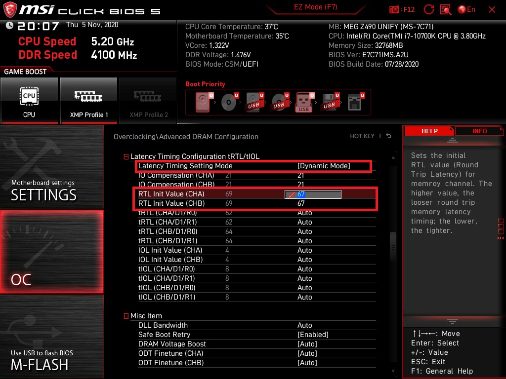

МЕГАпост про RTL и настройку

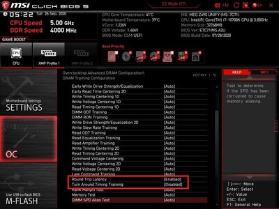

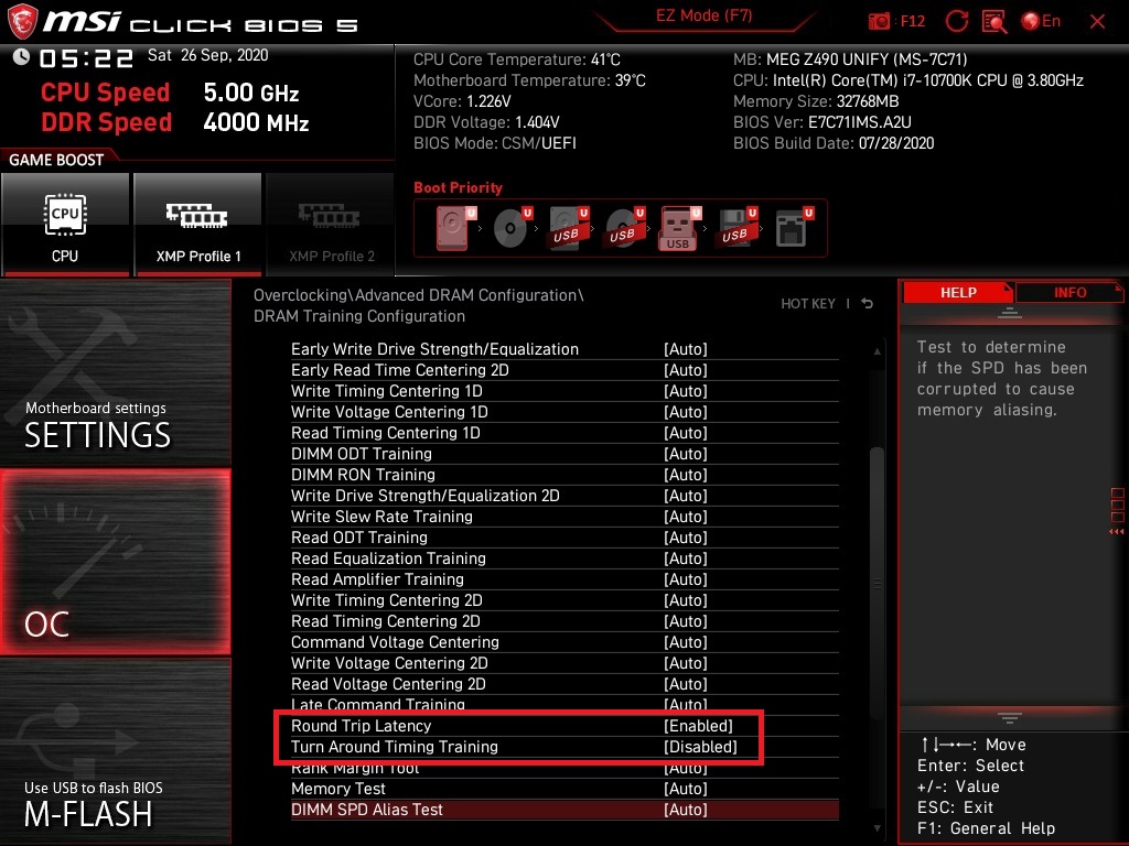

Советы по верной тренировке
1.Поднять напряжения на VCCSA и VCCIO.
2.Включить в биосе Round Trip Latency.
3.Для гигабайтов - memory enchancement=normal.

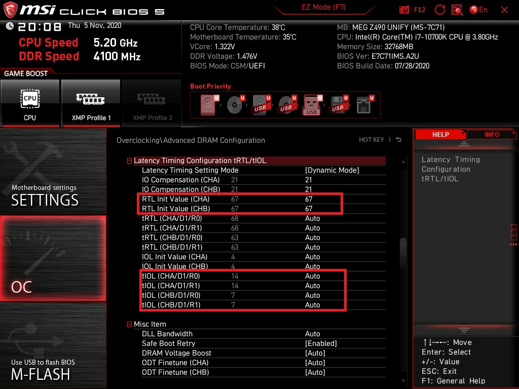

RustamS писал(а):

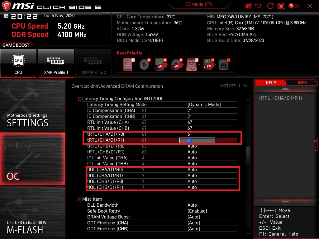

DRAM RTL INIT value [67]
DRAM RTL (CHA DIMM0 Rank0) [0]
DRAM RTL (CHA DIMM0 Rank1) [0]
DRAM RTL (CHA DIMM1 Rank0) [59]
DRAM RTL (CHA DIMM1 Rank1) [0]
DRAM RTL (CHB DIMM0 Rank0) [0]
DRAM RTL (CHB DIMM0 Rank1) [0]
DRAM RTL (CHB DIMM1 Rank0) [61]
DRAM RTL (CHB DIMM1 Rank1) [0]
DRAM IOL (CHA DIMM0 Rank0) [0]
DRAM IOL (CHA DIMM0 Rank1) [0]
DRAM IOL (CHA DIMM1 Rank0) [6]
DRAM IOL (CHA DIMM1 Rank1) [0]
DRAM IOL (CHB DIMM0 Rank0) [0]
DRAM IOL (CHB DIMM0 Rank1) [0]
DRAM IOL (CHB DIMM1 Rank0) [6]
DRAM IOL (CHB DIMM1 Rank1) [0]
CHA IO_Latency_offset [21]
CHB IO_Latency_offset [21]
CHA RFR delay [14]
CHB RFR delay [14]

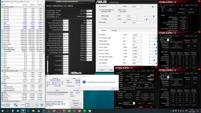

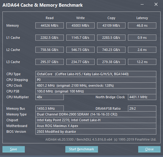

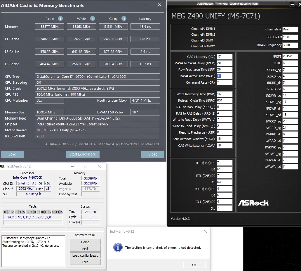

Спасибо, запустился на таком варианте, увеличилась чуть скорость копирования. Латентность где то на 0.5 нс стала хуже.
Мемтест на таком конфиге проходил с ошибками.
Вообщем самый удачный вариант пока для себя нашел на скрине ниже. Это при включенном maximus tweak mode2, с ним латентность сразу упала примерно на 2нс, но пришлось поднять вольтаж на плашкам до 1.45 ибо тест был с ошибкой. Io = sa = 1.25
C700M#corsair hx850i#Z490 Unify#i9 10900KF #Custom loop 420mm#32gb g.skill 4200MHz cl16 1.43v#NVMe.M2 1tb 970 evo plus#3080ti ROG Strix OC.

Mode 2 правильно включили. Я просто не мог вспомнить есть ли этот режим на hero 10

А вот на 490 Прайм-А имеет смысл включать мод 2?
Регистрация: 31.03.2019
Откуда: Moscow
RustamS писал(а):
Надо всегда оставлять включенным, работает только при включенной тренировке.
Так вот оно че идет так плохо))
Надо попробовать с включенным, все позабыл уже
Может быть можно еще что то включить чтобы снизить латентность?) или здесь уже все упирается в процессор и мат. плату? По идее для этих модулей достигнутые значения не предел.
Добавлено спустя 4 минуты 22 секунды:
У меня этот параметр в auto, за что он отвечает?

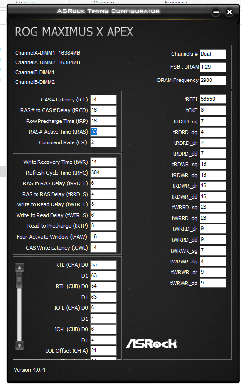

Уважаемые оверкокеры, подскажите, что-то ещё можно подправить, iols-rtl? Мемтесты-игры стабильны. Благодарю всех за помощь, всем здоровья и хорошего дня!!! =))
4500c18.png [ 192.22 КБ | Просмотров: 620 ]
Регистрация: 08.05.2020
Сделать нормальный иолы, либо 7 7, либо 7 8

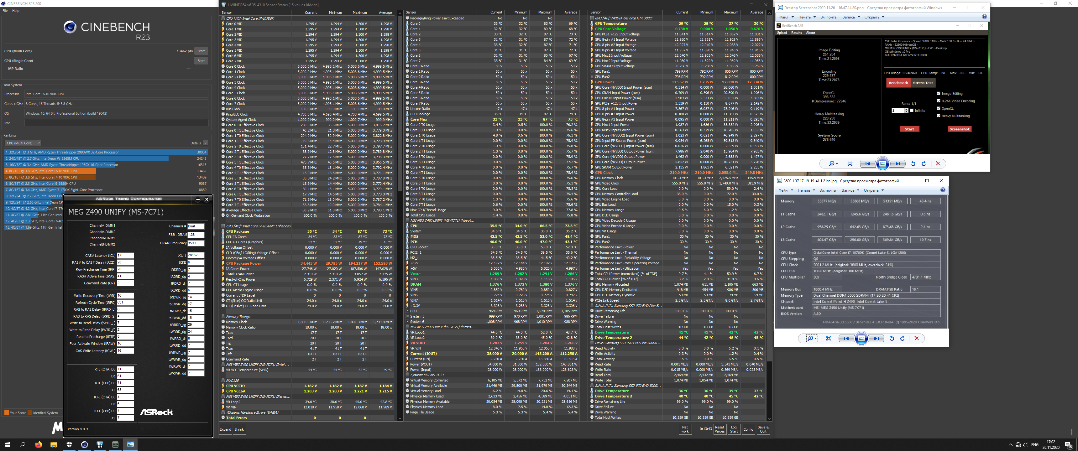

День добрый. Имею не совсем стандартную систему на QQLS (ноутбучный инж. аналог i9 9900k) и 16х2 память балики ДВУРАНГИ на micron e-die за 15к из онлайн трейда. Мамка Apex IX
проц 4,8ггц sse 4,6ггц avx и 4,4ггц кольцо (1,408в 100% стабилен, 7 часов в LinX 0.9.10)
память имеет следующие значения. Тестирую уже вторую неделю, ошибок нет (только предупреждения в memtest86 "ram may be valnuarable чё то там").
Хотел собственно спросить, можно ли что то ещё сделать со вторичками? Первички нет смысла править и частоту тоже. 2900мгц это потолок и CL14 тоже потолок. При CL13 стартует но уходит в синьку. Первички ставил по XMP если чё, но может вы что то лучше предложите
Напряжение на память 1,35в (выше смысла нет, хоть 1,5в давал - нифига)
io и sa 1,027 и 1,027в соответственно (давал и по 1,3в "до соплей" - нифига контроллер дубовый и это потолок, хоть зажарь)
Всё стабильно при таких значениях, на сколько ума хватило на столько и настроил.... Но хочу проконсультироваться. тестил конфигом anta777 extreme - ноу проблем и 6 часов memtest86 полет отличный.

Добавлено спустя 4 минуты 18 секунд:
П. С. система не чистая а засранная после переезда с X99 платформы. Вполне вероятно что когда чистую накачу показатели в бенче будут ещё бодрее
Добавлено спустя 1 минуту 28 секунд:
P.S. tREFI 65535 НЕ ЕДЕТ! Стабильно одна ошибка, возможно есть какое-то "волшебное" значение выше чем моё которое поедет, надо попробовать - жду, советуйте пож
tRFC ниже не получится сделать при 480 сыпет ошибками, при 400 не стартует уже, при 440 тоже ошибок дофига. Напряжение ничего не меняет (такой уж КП у ноутбучного инжа)
Добавлено спустя 36 секунд:
CR1 не едет, только CR2. Asus memtweak только режим mode1. Mode2 не едет. Баста
Добавлено спустя 8 минут 51 секунду:

В мои планах попробовать увеличить tREFI и накрапалях tRFC по "-8" пробовать. Когда времени больше будет. Чтоб ещё 1нс выжать.
По первичкам и вторичкам - мои знания "всё". В третички не лезу, не думаю что там супер буст получу, но головную боль 100%

Куратор темы
Регистрация: 10.06.2011
WTRS по jedec =2,5 ns, почему у вас выше?
WR=2xRTP, у вас не так.
WTRL=RTP, у вас не так.
RDWRall даже 10 будут завышены, не говорю уже про 16.

Регистрация: 01.01.2020
Привет. Спасибо.
Вот эту строчку не понял "WTRS по jedec =2,5 ns, почему у вас выше?". То есть понял что надо делить одно на другое (да?) но не понял чё тогда ставить в итоге.
Тоже не понял "RDWRall даже 10 будут завышены, не говорю уже про 16." - надо править все 4 значения?
QQLS+кастом крышка, APEX IX, Ball. BL2K16G30C15U4R 2rank 2x16, 3080 ti gamerock oc, SF 850w titanium, PM981A 1tb, TT core X71 TG
Куратор темы
WTRS=4 такта для вашей частоты, но оно связано с WRRDdg.
Менять все RDWR.
Менять все RDWR.
Спасибо. Стартанула.
так? или опять туплю...Сегодня ночью поставлю на 4 прогона и отпишусь (или ещё че нить заодно бегло "не экстремально" крутануть??? ....)

Куратор темы
Я бы выставил tREFI в авто, настроил все тайминги, а потом бы поднимал tREFI, для вашей частоты поднимать его безопасно только до 43349.
WR=12
RTP=6
WRRDdr=7 (5 или 6)
RDRDsg=6 (или 5)
RDRDdr=6 (или 5)
WRWRsg=6 (или 5)
WRWRdr=5(6 или 7)
tCKE=4
anta777 спасибо уважаемый!
То есть сейчас первички я не трогаю, ставлю trefi в авто, ставлю ваши вторички и потом на ночь тестирую. И только потом кручу trefi
А "безопасно" это имеется в виду то что памяти будет кирдык или то что ошибки могут сыпать редкие?

Куратор темы
Ошибки могут от этого быть при повышении температуры.
