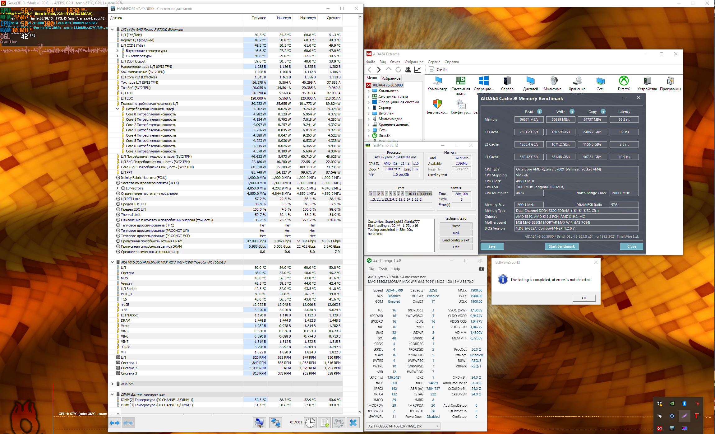

Регистрация: 04.02.2009
usr721 писал(а):
   usr721
Поднял напряжение на VSOC до 1.13
Ошибка ушла.
В игровых сессиях температура памяти 45 градусов.
Буду завтра ещё гонять память по разным тестам.
Screenshot_4.png [ 2.44 МБ | Просмотров: 767 ]

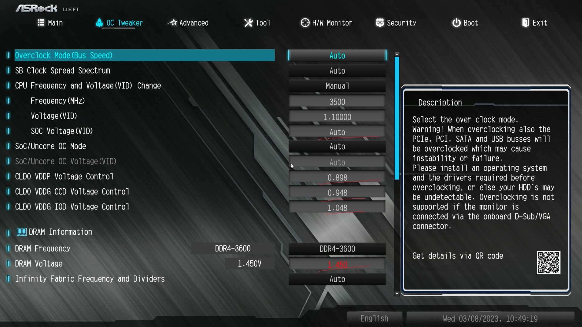

установил напряжение 1.45 при 3600, не завелись. наверное та самая яма. комп стартует, но черный экран, ни чего не грузит, потом идет сброс биоса ....
на 3200 и 1.25 тест проходит норм. не знаю, может ли эта память вообще 3600 взять и больше.
Тест.PNG [ 85.02 КБ | Просмотров: 677 ]
Это не яма.
С первичками 16-20-20-20-40 60 и ProcODT повыше тоже самое?
vSOC пробуйте оставить в Авто, раз оно у вас вручную почему-то не задается. Вероятно, доска сама как-нибудь поднимет, где требуется.

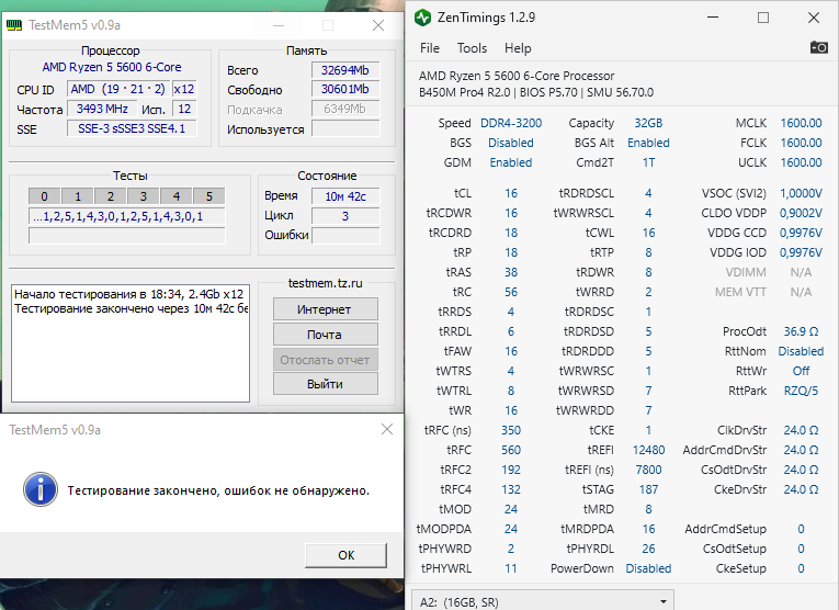

npa4ka писал(а):
Яма - это когда может например 3600 и 3966
ну видимо у меня не может даже 3600.
попробую.
все остальное как на скрине оставить? значения немного занижает в итоге.
Регистрация: 08.09.2006
Фото: 142

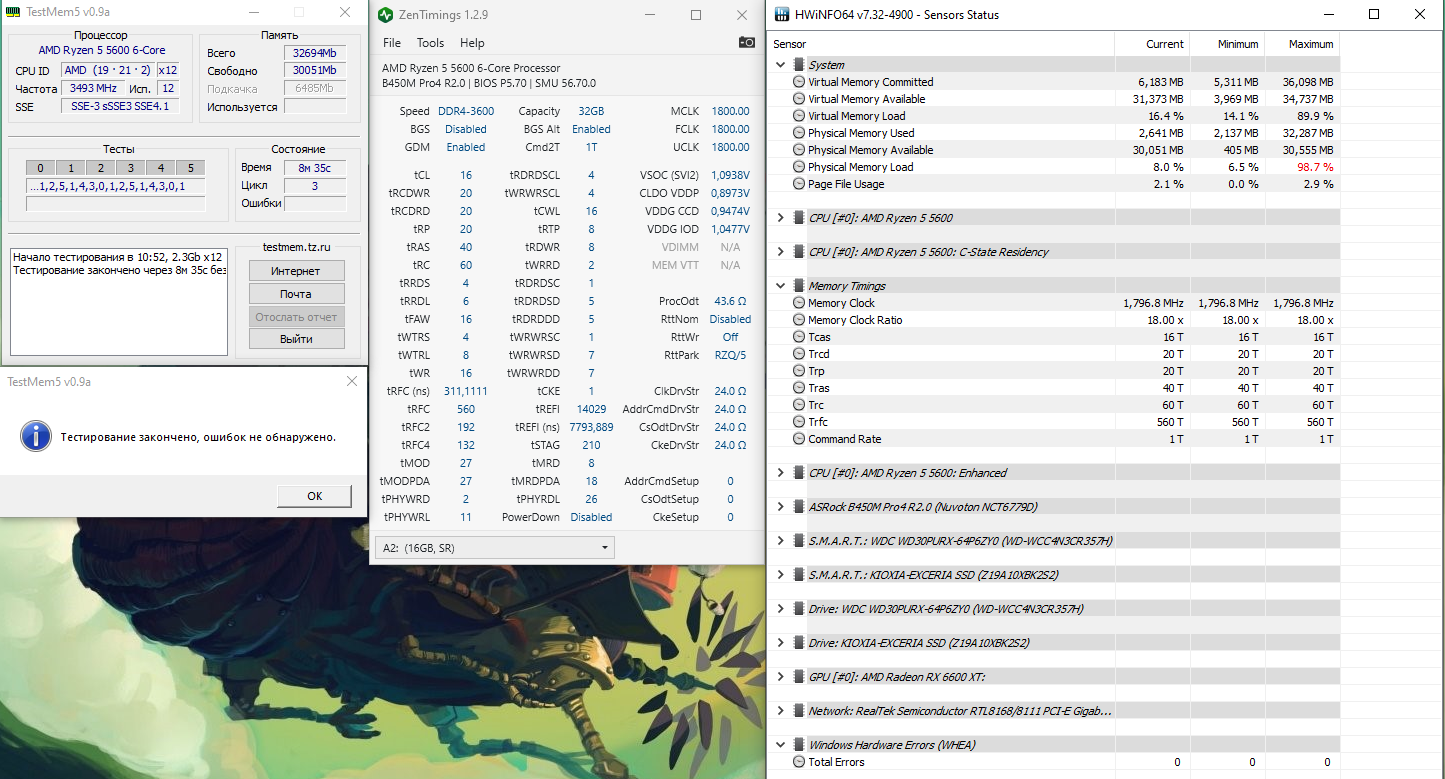

Остальное сойдет.
Можете, правда, поровнять VDDG, как чуть выше в который раз повторялось.
Диапазон для ZEN3 такой: CCD - 0.9-1.0V, IOD - 0.95-1.05V https://www.hardwareluxx.de/community/t ... n.1216557/
Куратор темы рекомендует ставить 0.95V и 1.05V, соответственно. Так, полагаю, и пробуйте.
RDWR 9, WRRD 3 также можно выставить на всякий случай.
Затем, если озвученное не помогает, крутим напряжения DrvStr: 20-20-20-20, 24-20-24-24, 40-20-24-24...
8700g, lf ii 240, b650e-snow, micron 2x16, rm550x, define mini c
Регистрация: 01.06.2005
Откуда: Санкт-Петербург
Фото: 24
usr721 16-20-20-20-40, а 60 это tRC?
ProcODT 43,6 норм?
Добавлено спустя 12 минут 21 секунду:
Все выставил, напряжения поднял чутка, теперь как на скрине для зен3!
Вольтаж.jpg [ 485.73 КБ | Просмотров: 799 ]
И даже система загрузилась!!!
Тестирую.
Тест.PNG [ 491.22 КБ | Просмотров: 799 ]
Разница, если просто в биосе выставить частоту 3600 без настроек таймингов и 3600 с настройками:
VS.PNG [ 421.93 КБ | Просмотров: 795 ]
Она о чем то говорит?
