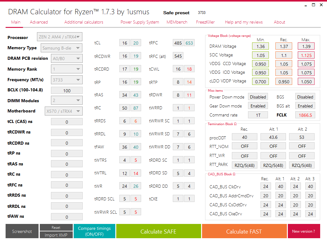

Собственно попробовал разогнать.
Только поднял Dram Volt 1.25 память завелась 3733
Но первичные тайминги 20 19 19 19 43
Менял на 19 19 19 19 43
Дико нестабильно.
Потеснил калькулятор, но на эти таймингах не было старта
Я так понимаю это потолок по частоте или ???
Минимум 1.35V ставим, а вообще 1.4V для начала. Откуда вообще у вас такой вольтаж :roll:
Почему именно 1.25? Минимум 1.35 пробовать надо, а лучше 1.4-1.45 искать стабильные тайминги . Бидаям 8 и вовсе 1.5в давать не грех

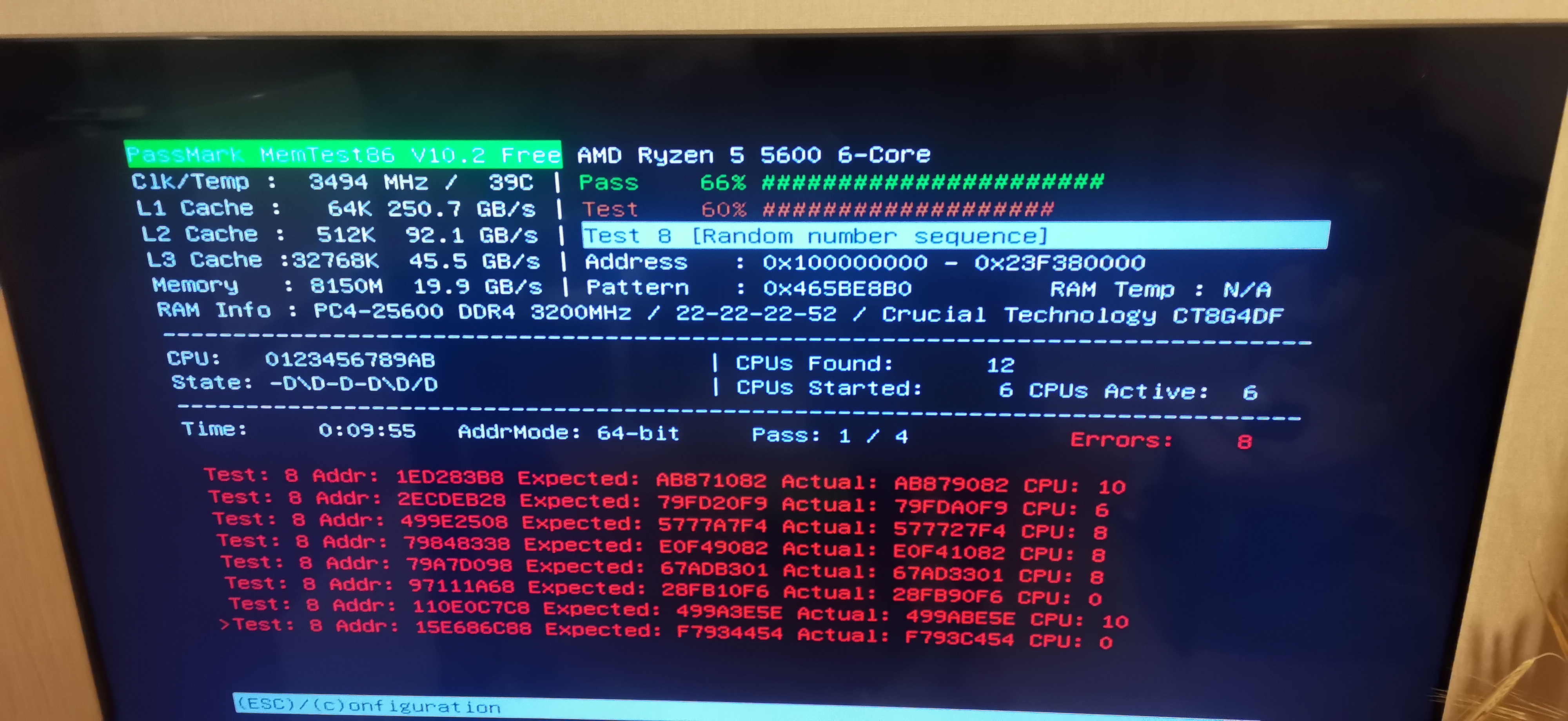

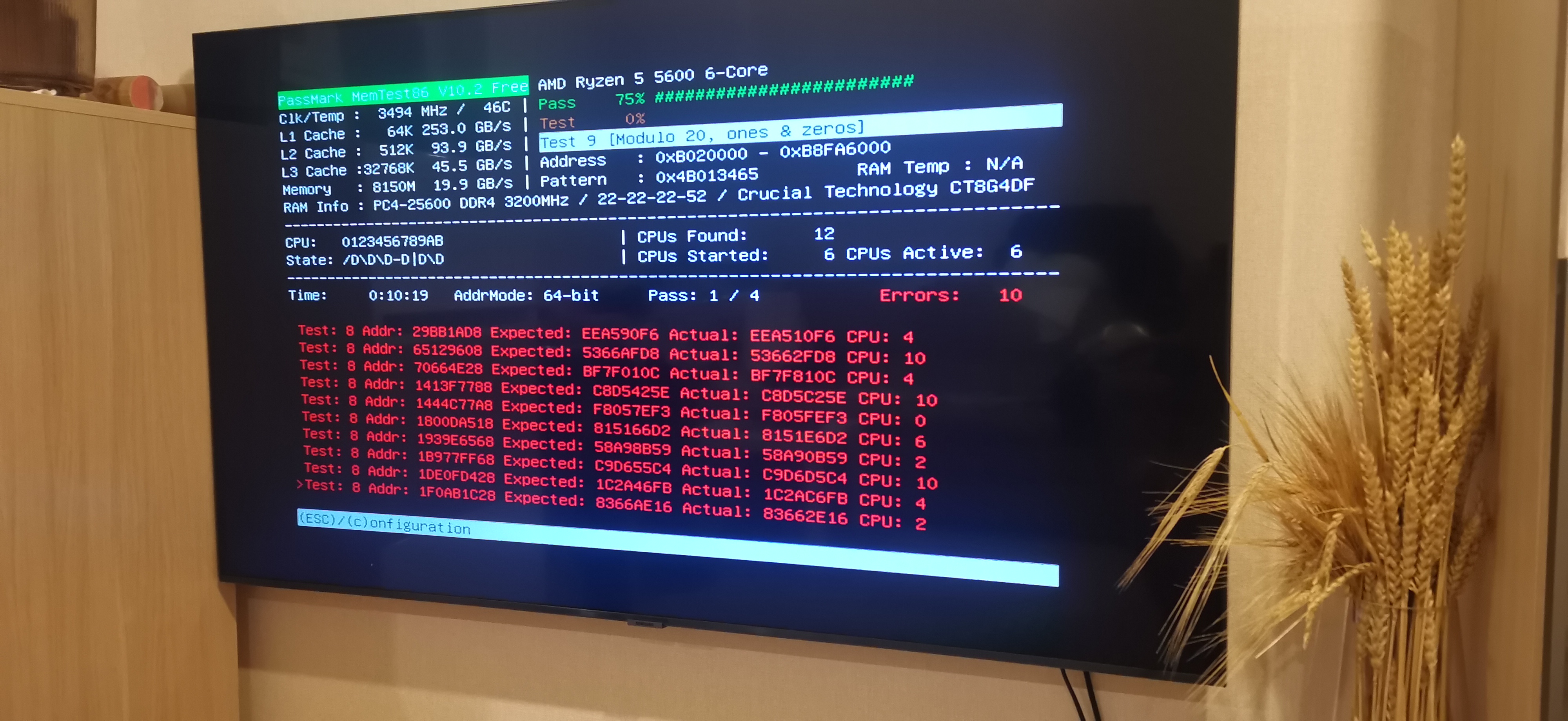

День добрый , тестирую ddr4 в стоке 8x2 crucial ddr4 3200 cl22
Процессор r5 5600 мать soyo b550m
Проблема в том что при тестировании озу стоящей в первом слоте (ближний к сокету) программой memtest86 с флешки
вылетают ошибки на тесте random number sequence , в другом слоте с той же оперативкой ошибок нет. В чем может быть дело ?
Память в стоке , процессор в стоке
Биос мат платы последний

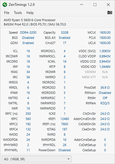

Народ, сидеть на 1.45 при 3600 как то меня напрягает.
DDR-4 на платформах AMD. Статистика разгона, советы, обсуждение результатов. #17916682
Скинул на 3200 при 1.25-1.30. Буду сидеть на 3200, максимально настроив, раз память не айс, и не тянет звезд с неба.
Что тут можно поправить?
ZenTimings_Screenshot_3200.png [ 32.52 КБ | Просмотров: 784 ]
Статус: В сети
Регистрация: 09.09.2012
RFC скорее всего можно опустить до 300нс, может и ниже. Остальное ок, ну можно первички поискать пониже, если ещё не искали
Скинул на 3200 при 1.25-1.30. Буду сидеть на 3200, максимально настроив, раз память не айс, и не тянет звезд с неба.Что тут можно поправить?
tcl 14 trfc 450 trdrd/wrwr scl 2-3

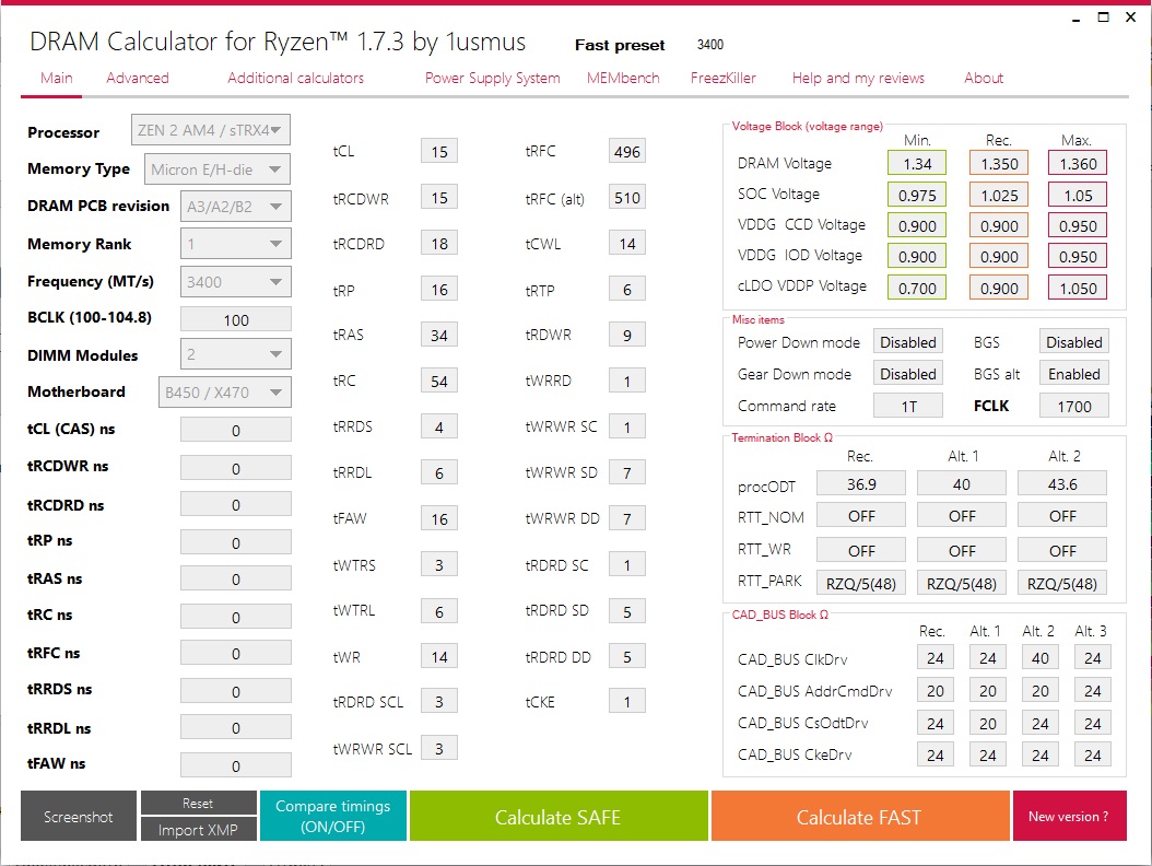

npa4ka тут с 3400 тайминги взял, для 3200.
кстати, а попробую ка я 3400 с этими настройками.
photo_2022-08-03_15-08-49.jpg [ 234.86 КБ | Просмотров: 765 ]
затем так попробую на 3200.

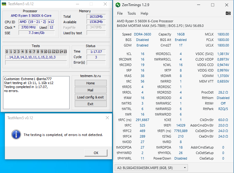

Регистрация: 30.06.2020
а на каком напряжении у тебя 3600 держат? И балики не с Алика случаем?
Не с али, давно уже куплены.
Безымянный.png [ 61.2 КБ | Просмотров: 740 ]
