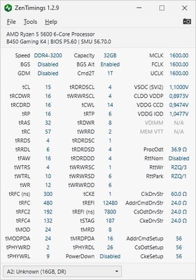

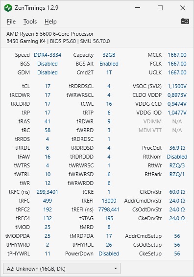

В общем я победил перезагрузки thread error'ы! Скорее всего проблема реально была в предельных возможностях этих чипов как говорил Castlesairus.
Я решил поднять CL16 до CL17 на 3333 и проблемы пропали, осталось выбрать только финальный конфиг. Есть 2 варианта. Я их ещё немного доделаю но главное -
3200 CL15:
3200 CL15
9qO211sI_x4.jpg [ 87.71 КБ | Просмотров: 612 ]
Или
3333 CL17:
3333 CL17
cz.jpg [ 74.46 КБ | Просмотров: 612 ]

Intra писал(а):
3333 CL17:
Не следил за темой, но а если поставить 16-17-17, то ошибки? Ровно тайминги идут в основном только у b-die, у остальной памяти при повышении по частоте надо сначала поднимать tRCDRD. У балистиков, например, 16-18-18, 16-19-19, т.е. разлет в 2-3 от tCL.

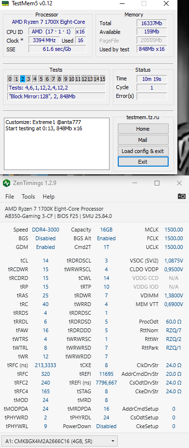

Регистрация: 12.02.2019
одноранговые hynix H16C Все в порядке и правильно?
1.46v
test.png [ 2.03 МБ | Просмотров: 580 ]
R7 5700x (Thermalright macho rev b) / Asus Prime x470-pro /F4-4000C18D-32GVK@3733C16 / rx 6700xt
Сейчас тестирую, вроде держит 17-17-17-17.
На CL 16 творятся странные вещи которые я не могу пофиксить, thread error и редкие "неперезагрузки"

ololore писал(а):
tFAW ниже не едет.
Скорее один или оба RRD надо поднять. FAW только дополнительно ограничивает их.
Регистрация: 26.10.2019
перепробовал все из этого
RRDS 4(5,6)
RRDL 6(7,8)
FAW 16(20,24)
не снижается именно FAW
или я вас не так ппонял?

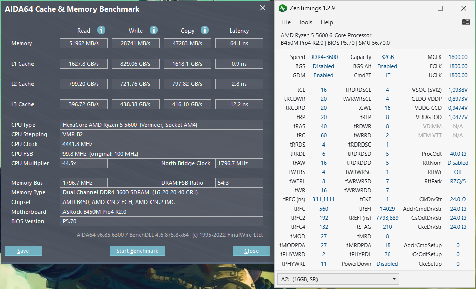

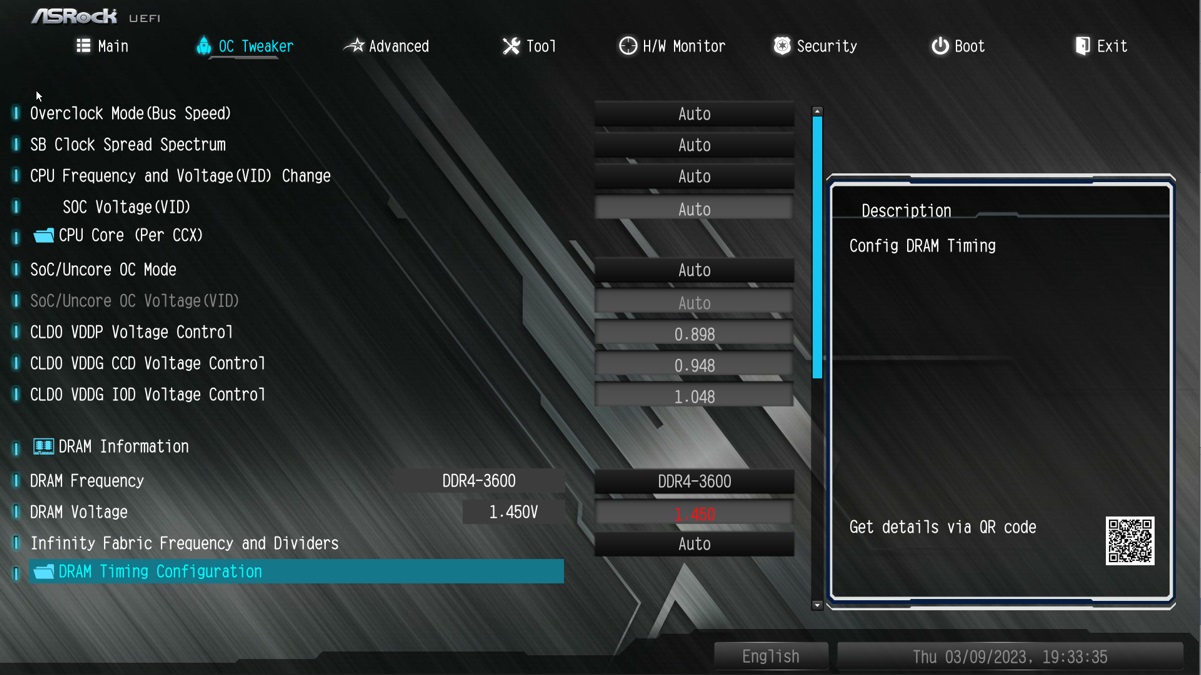

Ребята, подкорректируйте пожалуйста результат.
1.45 норм напряжение? Не спалит?
3600.png [ 235.22 КБ | Просмотров: 528 ]

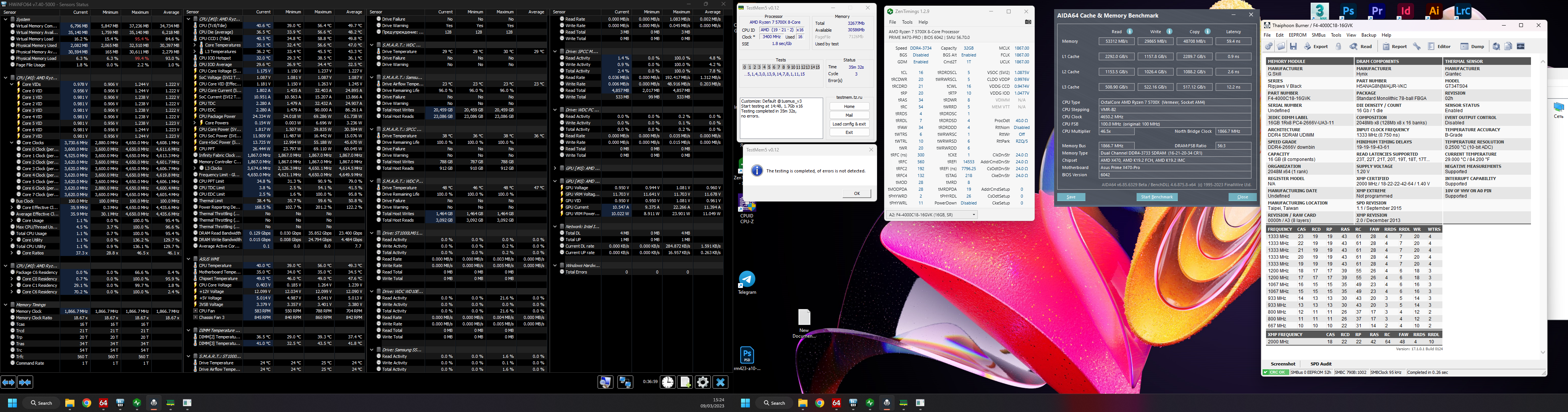

Добавлено спустя 1 час 3 минуты 7 секунд:
Intra в итоге так, и будет как на скрине в шапке:
биос.jpg [ 201.06 КБ | Просмотров: 519 ]
Регистрация: 30.04.2013
tfaw scl twr завышены
FAW это "окно четёрых активаций". Тайминги На активацию RC, RRD. RC можно не учитывать. То есть упор в ЛЮБОМ случае в RRD, прямо или косвенно уже другой вопрос. По большому счёту без разницы сколько у вас RRD если FAW сильно завышен.
Вообще, вы подняли частоту на ~5%. Значит относительно ваших 3800 все тайминги должны вырасти минимум на 5% (с округлением до большего целого, вне зависимости от того насколько мизерное это увеличение). Только после этого можно пробовать их опять поджимать.
Кстати, 16ГБ на систему и встройку весьма грустно.

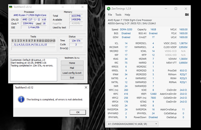

3200 не смог заставить работать стабильно, постоянно ошибки какие то вылезают, даже 1 круг не могу пройти
image.png [ 58.59 КБ | Просмотров: 481 ]
потому что тайминги кривые
AM5 R7 7700=6050Mhz air WR
Регистрация: 06.07.2021
на конфиге анты вчера ошибку кинуло на 30 минуте, поменял конфиг на 1usmus_v3, там начало находить ошибки за 5 минут. раскручивал тайминги по паре штук и все равно кидает ошибки, решил сбросить на авто и переделать. поставлю в конфиге 12 кругов и буду по 1-2 штуке крутить пока работает
tRTP ниже 12 не тянет точно
tRRDL ниже 7 не работает стабильно, при этом выглядит так 4 7 16
image.png [ 160.8 КБ | Просмотров: 417 ]
Последний раз редактировалось HawkBlade 10.03.2023 10:02, всего редактировалось 2 раз(а).
Результат норм.
Однако на 3600 по-моему должно стабильно ехать на гораздо более низком напряжении, пробовали?
Впрочем, 1.45 приемлемо, особенно при продуваемом корпусе и/или активном охладе модулей.
Я пробовал завышать. На RRDS-RRDL-FAW 6-8-24 тоже не хочет без ошибок (а это больше, чем 5%). Поэтому и не пойму, в чем дело.

usr721 писал(а):
Результат норм.
первичные крутить более не нужно? Вторичные тоже норм?
хорошо бы! но ранее пробовал 1.40, комп не заводится. я бы рад на 1.35 остановиться, потому как боязно при 1.45 сидеть. в тестах память теплая, температуру замерить не чем.
надеюсь корпус продуваемый, как минимум 1х140 дует на модули с морды.

ololore
Такой резкий рост RRD вызван скорее всего чем-то иным. Но в целом если у вас FAW 38, то RRD по производительности аналогичен 9.5. Эти тайминги нет смысла рассматривать отдельно от FAW.
Завысьте всё что ещё не завышено на 2 и попробуйте ещё раз.
Agiliter вы были правы. Стоило поднять tRC +2 - ошибки ушли (все остальное в Авто)
