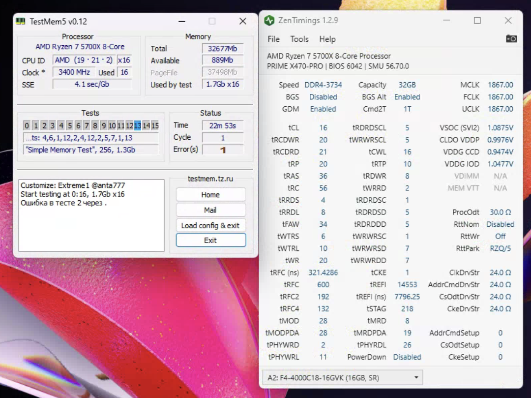

[quote="npa4ka"]
Выполнил все рекомендации но в итоге та же ошибка, хотя более лёгкие тесты проходит
4.55v + постоянный обдув
Screenshot_20230311-003951.png [ 712.82 КБ | Просмотров: 735 ]
R7 5700x (Thermalright macho rev b) / Asus Prime x470-pro /F4-4000C18D-32GVK@3733C16 / rx 6700xt
Не выполнили как я вижу и шибка не та же, другой номер - 2.
Это стремная ошибка, в плане, что бывает выскакивать в небольшом количестве по разным причинам.
В первую очередь повысил бы первички: 16-22-22-22-40 62. Возможно, этого окажется достаточно.
CLDO VDDP 0.85 или 0.9V.
RRDS 6
RRDL 8
tFAW 24
tWR 16
tRTP 8
tRDWR 9
Вообще, не знаю каким именно образом гонятся эти чипы, они пока еще не столь популярны.
Не знаю в том числе и сколько они переваривают напряжения.
Нужно пробовать или искать самостоятельно.

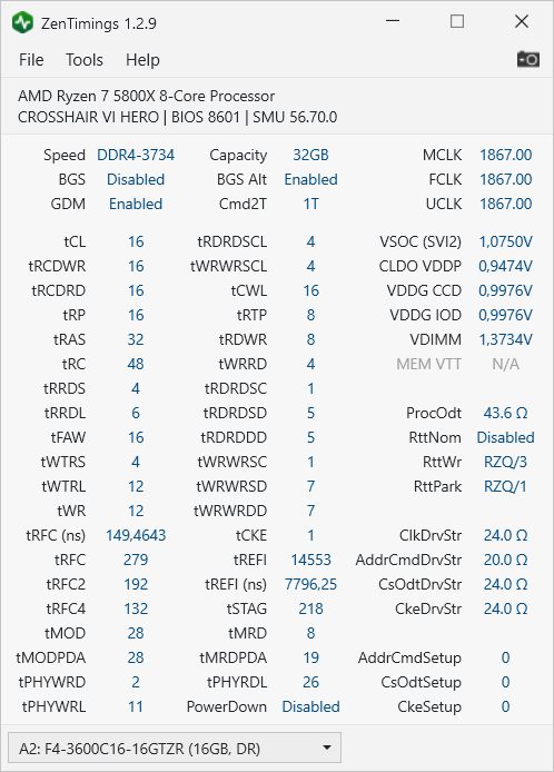

Приветствую! Вчера воткнул G-Skill 16-16-16-36 - не смог завести на 3800(. Напругу давал 1,39. 3866 тоже не завелось. Профильные Хофы вплоть до 3933 заводились легко. Пока так:
ZenTimings_Screenshot.png [ 43.18 КБ | Просмотров: 687 ]
Можно ли что нибудь подкрутить, чтоб 3800 все таки завелось?
5800X (4.6 GHz/1,14v), G.Skill F4-3600C16D-32GTZR 2x16 Gb, 3800, 16-16-16-32-268,

jack_slater просто еще больше напруги, это же бидай…
WTRL 10, RTP 6 и RDWR 9 на всякий случай.
VDDP не опустили, он на высоких частотах 3600+ обычно нестабилен выше 900mv
RRDS-RRDL-FAW 6-9-36 - я бы даже так попробовал на всяк случай, потом искать ниже, когда стабилизируете память, первички повысить как отметил ув. usr721 и также после стабилизации искать ниже, остальное должно ехать
Не поможет - пробуем различные сетапы CAD BUS сопротивления: 24 20 20 24, 24 20 24 24, 30 20 20/24 24, 40 20 20/24 24, 60 20 20/24 24, 40 20 30 24 и т.д. Самые распространенные сетапы можно глянуть в табличке рекордов из шапки темы
Также не помешает отключить в BIOS некоторые лишние опции, особенно Spread Spectrum. Реже можно попробовать включить, может влиять на разных МП по разному
Какое напряжение VDIMM?

npa4ka писал(а):
Мой томахавк тоже задирает в АВТО до 1000mv, и это даёт ошибки
Хмм, будем знать.
Возможно, это также от проца (КП) зависит тк у меня АПУ.

Благодарю! Странно, калькулятор рекомендует 1,38, но попробую. VDDG CCD и VDDG IOD стоит до 1,05 поднять?
rtx 4080 gaming х trio 2850/25000 1,0v, 850w, 2560х1440 165hz.
Регистрация: 08.09.2006
Фото: 142
Ничего странно, чипы не идентичны - это кремний. Может и более 1.4V потребоваться для стабильности, смотря насколько еще RFC задавите.
Также vDIMM каким-то образом взаимосвязана с ProcODT. Если покрутите его (вероятно, вниз в вашем случае), может запуститься и при ваших 1.38V.
Сталкивался сам с подобным, как раз на бидаях.
В общем, имеет смысл попробовать.
IOD можно, но CCD на ZEN3 ставим ниже чем IOD, то есть 0.95 или 1.0V, если сильно хочется.
8700g, lf ii 240, b650e-snow, micron 2x16 6000, rm550x, define mini c
Последний раз редактировалось usr721 11.03.2023 10:05, всего редактировалось 6 раз(а).
Регистрация: 05.11.2016
Все понял, спасибо! :beer:

Регистрация: 12.02.2019
Странно я в биосе поставил 0.9 видимо МП его завышает, поставлю 0.85
Upd. Не то напряжение поставил, МП справляется
usr721 писал(а):
Это что?
Опечатка вольтаж на рам 1.455
Спасибо за за помощь буду пробовать
Последний раз редактировалось Eveit3 11.03.2023 13:51, всего редактировалось 2 раз(а).
Регистрация: 09.09.2012
b_wellington или забейте на gdm, он очень много времени отнимет, а толку уже так много не будет (разве что если CL 15 поедет, и то не уверен, что оно стоит столько трудозатрат).
Но если спортивный интерес проснулся, тогда вперёд ;)
Добавлено спустя 1 минуту 41 секунду:
Eveit3 писал(а):
Опечатка вольтаж на рам 1.55
Имхо это очень много. Слишком большой вольтаж тоже может давать ошибки. На 1.4-1.45 не едет?
->->-Z-O-V-<-<-
