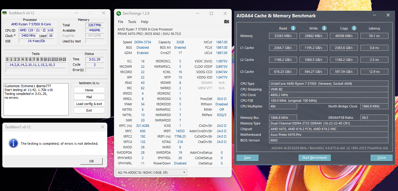

Регистрация: 12.02.2019
Поднял первички, выставил напряжение vddp 0.9
Все получилось всем спасибо, попробую так оставить на постоянку
test2.png [ 513.97 КБ | Просмотров: 613 ]
