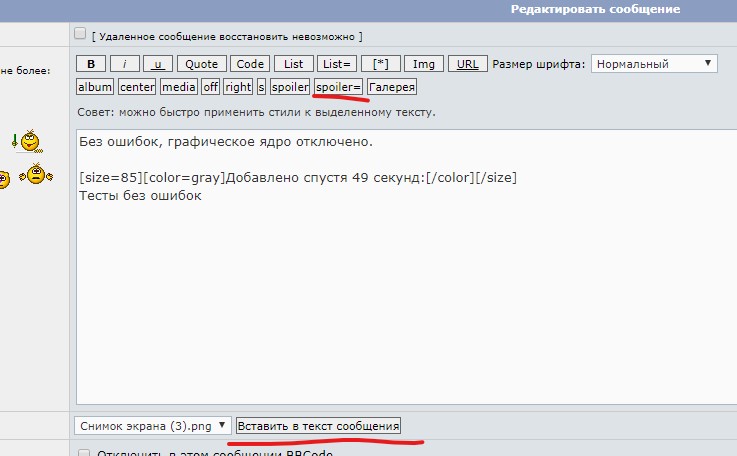

Так как их убирать? Исправно нажимаю на спойлер, но ничего не прячется.

Владимир195 вставить картинку как текст и положить под спойлер

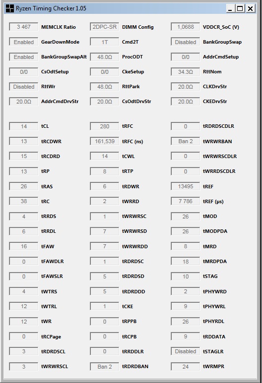

Я понимаю, что можно немного улучшить. Но вопрос почему такие ужасные результаты? Я пытался повторить результаты из скринов.
Screenshot_20191224-123939.png [ 1.67 МБ | Просмотров: 3667 ]
Screenshot_20191224-123903.png [ 1.52 МБ | Просмотров: 3667 ]
Регистрация: 30.11.2019
Откуда: Ненька Скіфія .
Фото: 8
Альт trfc , Альт2 trfc , Альт3 trfc , Альт4 trfc - не трогайте (авто им верните),
только базовый trfc- в районе 560-580 для начала поставьте .

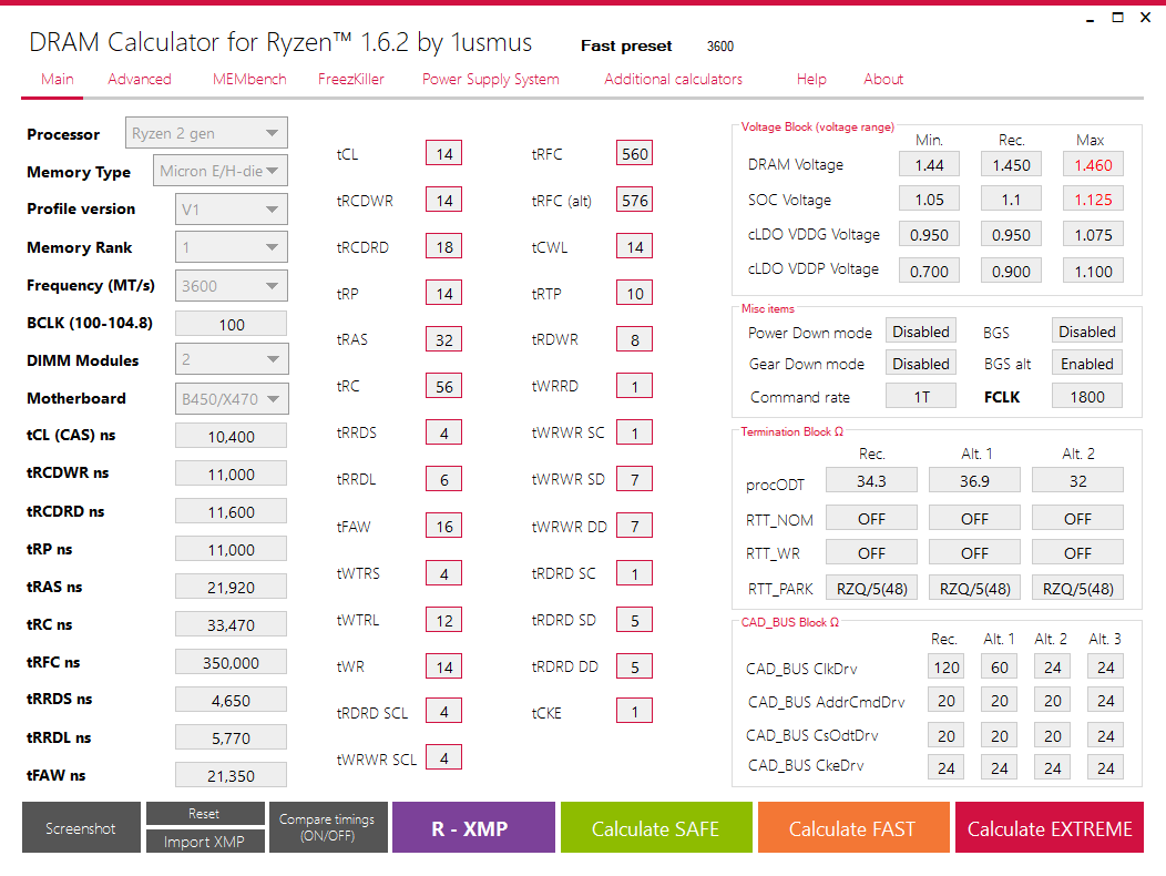

Всем ку! Сегодня немного проапгрейдил ком: замена платы на ASUS TUF B450 PLUS Gaming + SSD M.2
BIOS ASUS для меня новый, что то не могу разобраться как ОЗУ разогнать. До этого сидел на Gigabyte, мне там привычнее.
Кто может подсказать.
Калькулятор показывает 14 тайминги на 3600, что то дико. Система с такими настройками не стартует.
Вместо trcdrd 18 поставь 19, у меня завелась.
