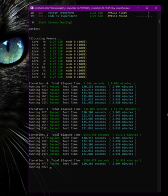

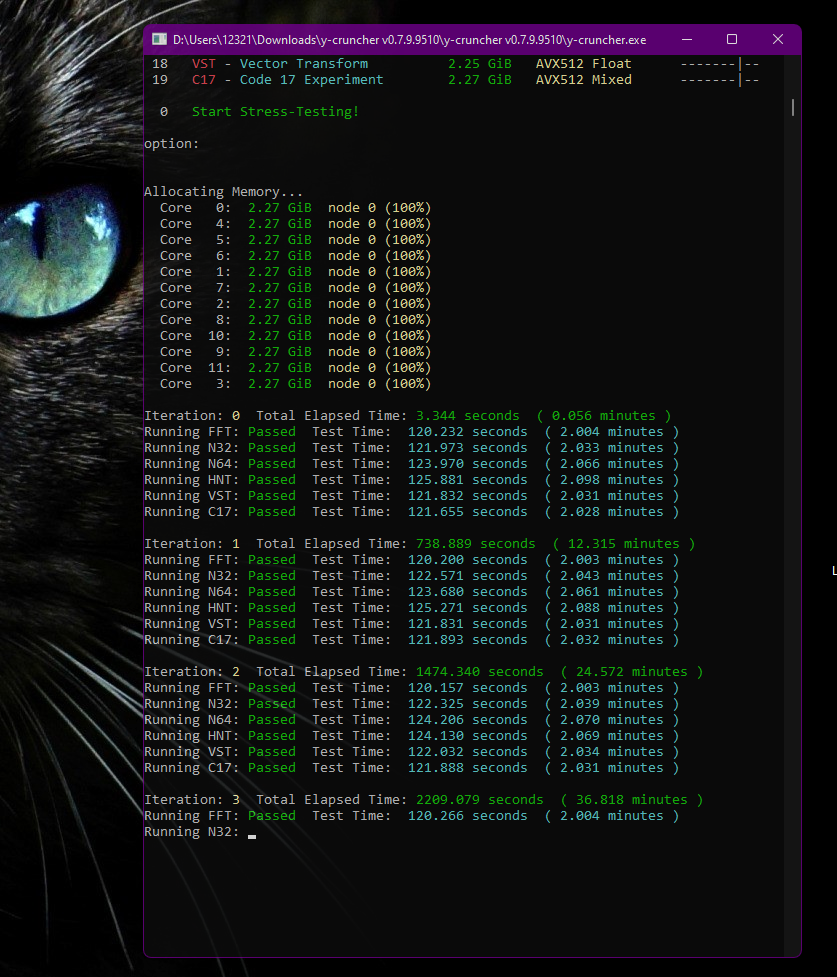

Screenshot_8.png [ 451.12 КБ | Просмотров: 1436 ]
Кранчер из этими настройками бегает :crazy:
Цитата:
До железного стаба
Я приверженец теории что такого не существует. Вопрос дистанции забега и температур памяти/цп.
