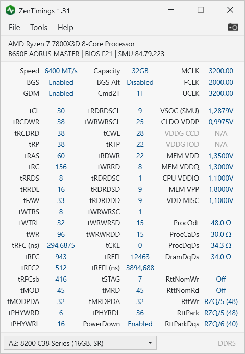

Beny писал(а):
что еще можно ужать/изменить? По всей видимости у меня M-die, т.к. tRFC ниже 480 не едет
добрый день,
подозрительно высокая задержка (много в фоне?), попробуйте на 6400 с теми же параметрами (у меня 6400 и на 1.38-39 работает, но поставил пока 1.41),
и tRDWR максимальный, можно двигать вниз наверное, не обязательно четное и tRDRDscl/tWRWRscl
и vddio-vsoc-vddp по рекоменданции луче сделать https://forums.overclockers.ru/viewtopic.php?f=4&t=634089&p=18134782&hilit=vddio+1#p18134782
R5 7600x,Bykski/MSI x670e Carbon/2x16Gb Pat.Venom@6400-30-37-37/AsRock PG 7900 XTX,Byksk/DQ-850-M-V2L/FI32U
Регистрация: 28.02.2021

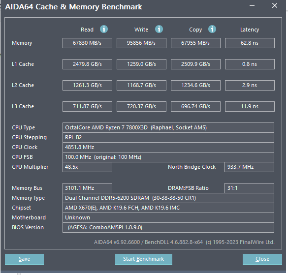

Достаточно старая ОС, пережившая 5600, 5800x3D, теперь 7800x3D) Ее под снос, но позже.
Скрин с WinPE
1
Снимок.PNG [ 25.19 КБ | Просмотров: 1755 ]
6400 стартует с CL не ниже 32, при 1,4+. Пока толком не тестировал.
tRDWR,tRDRDscl/tWRWRscl, видимо следующий этап мучений)
vddio-vsoc-vddp 5 раз посмотрел формулу, но пока не сообразил, тяжелый денек на работе.
Как я понял, нужно узнать верный вольтаж VDDP? Или считать от присвоенного мат платой?

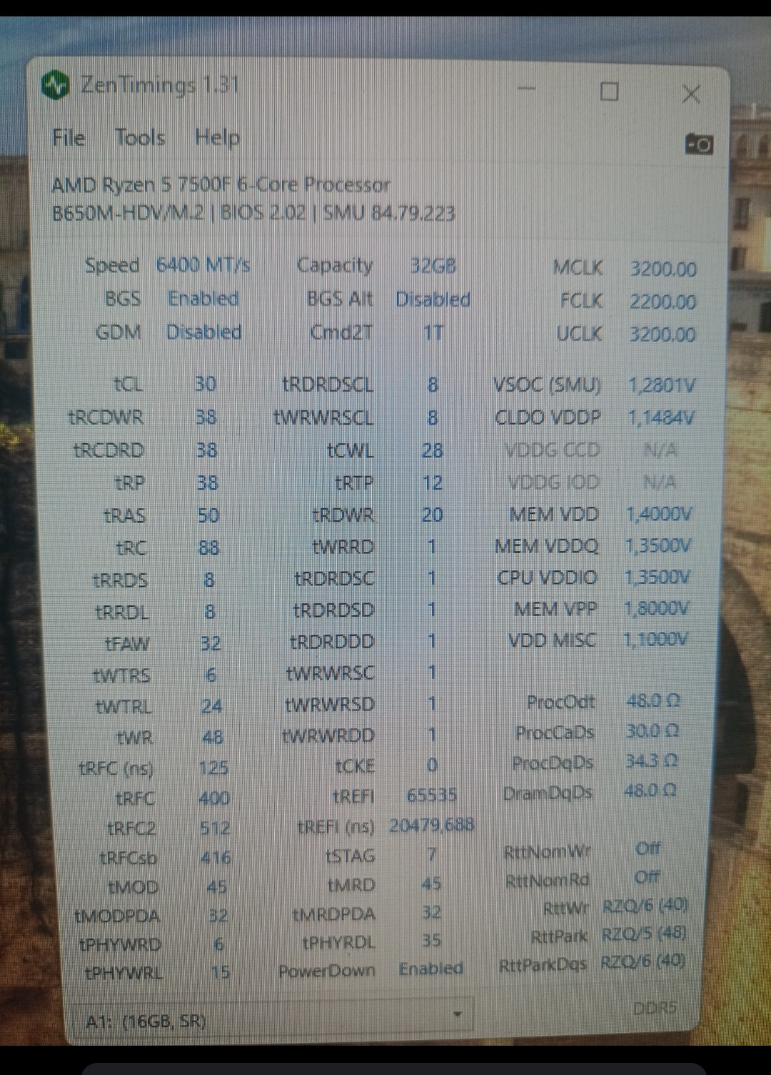

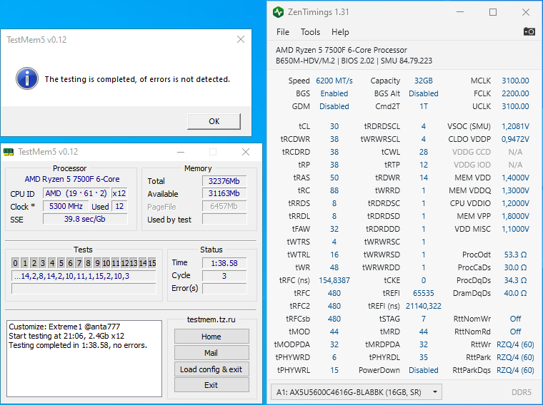

Скорее "бесконечных" мучений, пока найдешь баланс на своей системе. Зависит от озу, МП , процессора. Вроде бы нашел, все ок , тесты проходит, а потом бац, сидишь в браузере и синька или игры виснут после 40-60 минут игры. Современные платформы уже не те, какие 10 лет назад, где для разгона надо было 3 пункта изменить. Скоро по разгону ПК надо будет книжку выпускать. Целый инженерный центр настроек сделали, влепили кучу всего, раньше и половины не было стольких тонких настроек в биосе.
Регистрация: 19.01.2024
с tRDWR,tRDRDscl/tWRWRscl относительно быстро, сразу 12 - 2 ставишь если бутится то тестмем гоняешь, если нет то скорее всего будет 14, 16 - 4, у меня с 18 - 8 удалось ужать до 14 - 4, еще как вариант что бы уменьшить задержку можешь выключить gdm и powerdown + memory context restore если не приходится часто перезагружать комп - включать выключать
Аннотация 2024-02-22 010559.png [ 217.41 КБ | Просмотров: 1717 ]
TestMem5.png [ 92.34 КБ | Просмотров: 1722 ]

Paragraf писал(а):
Смотря как тестить, как по мне сначала разгоняешь память запускаешь тестмем, дальше уже фабрику запускаем кранчер vt3 (лучше на час) ну и под конец проц линпак экстрим или линкс пол часа с головой хватит, думаю такой порядок самый верный, ну и что бы закрепить так же кранчер но уже с bkt bbp sft fft n63 vt3 на час
dmitrij31 --> DII31
9800X3D B650M-HDV 6000 CL26 RTX 5070 Ti
Регистрация: 17.05.2018
tRDRDscl/tWRWRscl вообще ничего не дают при установке 4/4 вместо 8/8, толку их занижать
Ryzen 9 9950x3d, Asus CH x870e Apex 1512, G.SKILL Trident Z5 Neo RGB DDR5 8000MHz 48GB F5-8000J4048G24GX2-TZ5NR, ASUS GeForce RTX 5080 ROG Astral OC Edition
когда до них добираешься вопрос уже не в производительности, а что бы всё по красоте сделать :-)

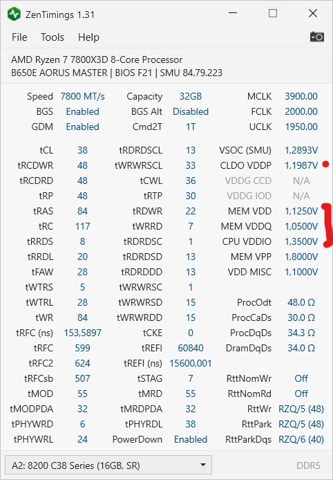

Доброго времени суток всем! Намедни, доехал до меня весь комплект для очень давно запланированного апгрейда ПК... Настолько давно, что успел появиться новый сокет AMD, а некоторым компонентам, терпеливо дожидавшимся этого момента на полке, в этом году стукнуло 7 лет! Конфиг в подписи, Мать и Память выбирал под будущие поколения AM5 процессоров. Разгоном и тонкой настройкой памяти я занимался очень давно крайний раз, правда доводилось собирать и настраивать один раз в жизни ПК на AM4 и настраивать память на 3200 с нормальными таймингами, поэтому в общем плане с процессом настройки памяти и с особенностями AMD я знаком. Кроме того я освежил знания прочтением гайдов по DDR5 на 3dnews, ihard, и пару видео на ютубе. И, тем не менее без вопросов не обошлось, возможно плохо усвоил материал.. Теперь к сути, плашки Viper EXTREME 5 2x16GB 8200 CL38 (PVX532G82C38K), прилагаю 4 скрина: Сток, 6000, 6400 и xmp. Начал потихоньку ковырять - При ручном выставлении на VSOC 1.2v, и 1.35v на память, система отказалась стартовать даже на средних таймингах на частотах 6400 и 6200. Перевел VSOC на авто, и получил автоматически на любых частотах памяти напряжение в диапазоне 1.288-1289, при этом память запускается и проходит MemTest и на 6000(30-36-36-36-48) и на 6400(30-38-38-38-60) вторички почти не трогал там все на авто. К этому моменту я достаточно "осмелел" и решил попробовать запустить самый слабый XMP профиль вшитый в память и... Он заработал.(MemTest не запускал) Следующий профиль на 8000 уже не запустился. Но удивление вызвало другое, а именно значения напряжений на память при работе в XMP.(На скрине отметил красным) Это какой то глюк? Либо я неправильно интерпретирую показания? XMP оперирует другими переменными для регулирования напряжения?
Комментарий к файлу: xmp7800
xmp7800_LI.jpg [ 1.75 МБ | Просмотров: 1451 ]
Комментарий к файлу: 6400
6400.png [ 44.44 КБ | Просмотров: 1451 ]
Ну и раз уж поднял свой вопрос, заодно совета спрошу. Сейчас хотелось бы получить от своей конфы, стабильную работу на постоянку, с минимальными таймингами и Напряжениями на контролер, в оптимальном диапазоне частот 6000-6400 без разгона IF, память тоже хотябы 1.35 хотелось бы удержать. К каким значениям ВСЕГО :oops: мне нужно стремиться с моим конфигом? Может вообще другую память лучше взять для моей текущей задачи? Очень давно не касался этой темы, сейчас с ходу немного сложно разобраться во всех нюансах, да и времени не так много! Поэтому всем не безразличным, заранее огромная благодарность за подсказки!
7800x3d/B650e Aorus Master/HMD 2x24Gb@6000cl28/RTX5070Ti/PCI-E Intel Optane 900p 480Gb/Seasonic SSR-750TR
раз уж такой разжился такой, то 8000 запускай настройки тут глянь. + не знаю, как на гиге, но на асроке у меня, для 7800 СPU_VDDIO=1.32v&CLDO_VDDP=1.08v =есть загрузка , 1.081(& 1.32) или 1.31(& 1.08) = не загрузится, Δ=0.24v; для 8000 1.36&1.1(max) aka Δ=0.25v. напруги же на память гляди в Hwinfo ибо ZenTimings после 1.43v иная интерпретация начинается, в духе: 1.16=1.52;1.17=1.54;1.18=1.56v в биосе

BOBKOC писал(а):
Насколько я понимаю для таких частот нужна напруга на контроллер выше 1.3... Не думаю что это целесообразно для постоянки на домашнем ПК, и полагаю лучше оставить эти возможности Материнки и памяти для будущих Zen, контролеры которых будут в состоянии переваривать такие частоты в стоке... Но я конечно ознакомлюсь с предоставленной инфой. Сейчас же, уточню, меня интересуют к каким параметрам мне следует стремиться, чтобы обеспечить оптимальное сочетание производительности подсистемы памяти и стабильности для работы 24/7, с напряжениями не выходящими за рамки безопасных для данной платформы. По предельным значением так же мне не совсем понятно, считается ли значение vsoc 1.3v безопасным для r7 на постоянку при том что стоковое 1.1v...20% без малого?
По мониторингу - спасибо, сейчас обновлюсь. Пошел читать ссылку -)
upd
ориентировочные биосовские вольтажи для 8000 :
на память=1.5v(оба),
SOC=1.155v, VDDP=1.025, VDDIO=1.25v(или 1.29) - Нифига себе, получается на авто материнка ставит завышенную напругу на контролер? И решает вольтаж памяти...Но память на таком напряжении, это на результат, никак не на постоянку)))
upd2
Цитата:
Стабильность вновь нашлась при разнице 155мВ по мониторингу (задано VDDP=0.960 VSoc=1.120)
Все Всё Поняли? Выделяется специально для любителей наваливать на SOC и брать VDDP из XMP(= его пользовать)
В общем пробежался, информация исчерпывающая, буду дальше вникать, огромное спасибо за помощь BOBKOC :beer:

Регистрация: 07.12.2014
На такой самой МП как у вас но с планками kingbank 2x16 6400, при изменении этих двух параметров с 8 на 4 система не грузится вообще, надо сбрасывать Биос. Также Power Down ВЫКЛ крашит систему. А у вас наоборот выходит с вашими планками. Зато другие тайминги больше можно ужать на kingbank .Так что все сугубо индивидуально. Вот как на kingbank 6400 получается, задержка само меньше, какую видел где-то 56-57 нс.
С чего вдруг? Сижу с 8000 на постоянке при VDD 1.52v, все ок. С делителем 1:2 не нужно большое напряжение на Soc, и это хороший вариант для тех у кого например IF 2200 не стабильны при 1.3в.
