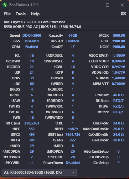

Привет добрым людям! Зашёл в тупик, гайды по несколько раз уже перечитал, бьюсь неделю в мыслях. Обновил память, 4*16. Я так понимаю это максимум при 1,4 (по факту 1,416)?
PS: tRFC можно ниже (440), уже прощупал , пока оставил так из-за сомнений с первичками.
12.png [ 71.05 КБ | Просмотров: 447 ]
11.png [ 37.76 КБ | Просмотров: 447 ]
Gigabyte B550 AORUS PRO AC/Ryzen 9 5950x/RAM 4х16/3733/ PALIT RTX4070S/NZXT H440

qwant у вас все типично для этих чипов, то есть все норм, с учетом RFC 440, как вы сказали.
У меня пара таких зеленок однорангов как раз ехала с идентичными вашим первичками и RFC 440 при 1.38V. Правда, GDM был отключен и вторички чуть плотнее поджаты. Но это все мелочи.
Учитывая, что у вас 4 двуранга, результат по-моему весьма хороший. Такое только тестить замучаешься))
В общем, не понял в чем ваши недоумения.
Если вы о вольтаже, H8D хорошо его переваривают. Можно смело поднимать выше 1.4V на постоянку. Не забываем только, что хороший продув корпуса желателен в любом случае.
8700g, lf ii 240, b650e-snow, micron 2x16, rm550x, define mini c

qwant норм результат для 4 двурангов
Да, можно ужать RFC, не факт что 440, но может поехать ниже текущего. Еще можно попробовать WR-RTP 12-6 (первички я так понял ниже не хотят?)

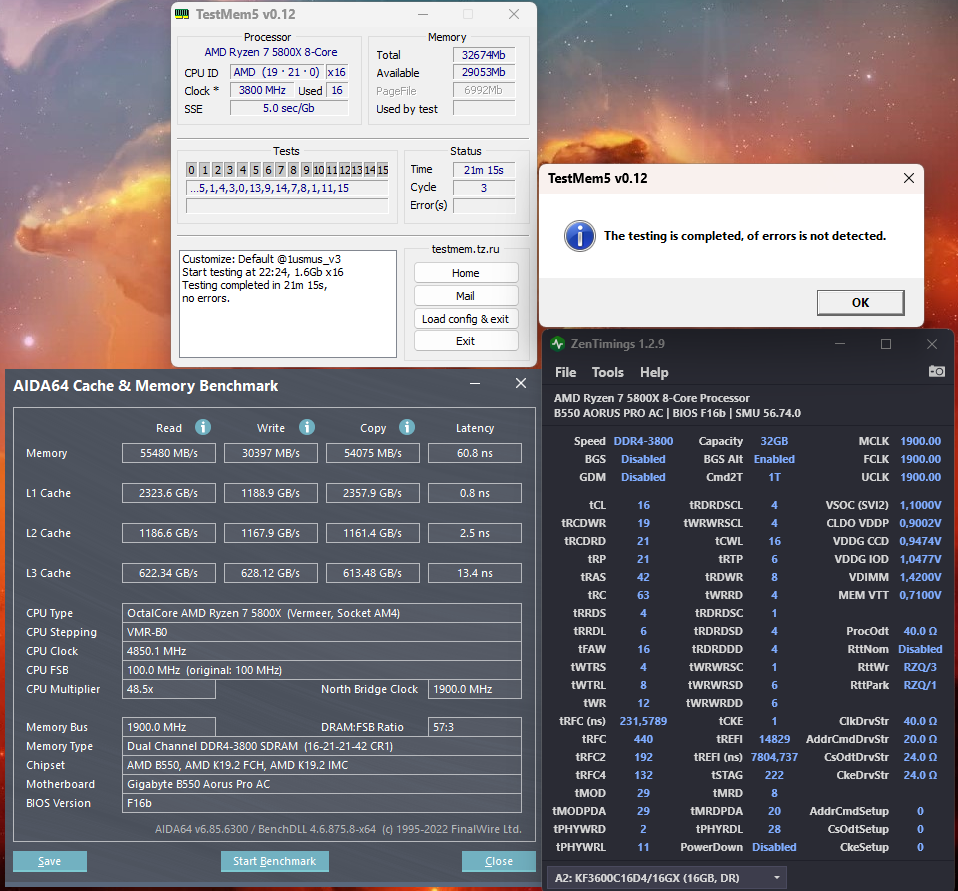

Вот результат 2 модулей (для начала) GDM off. tRAS и tRS пришлось скорректировать, были кривые (не по формуле), tRFC 440, tRTP / tWR - 6 / 12. Также пришлось поправить CAD_BUS, VDIMM ожидаемо поднял до 1,42v ( по факту BIOS и HWinfo пишут 1,428v)

qwant :ok:
Теперь пресет экстрим от Анта777 пройти и можно жить ;)
