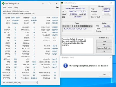

Ну как? :-)
Не знаю только как правильно tRAS выставить. tRC ниже 58 не работает.

Intra 58 - 15
tcl+trp

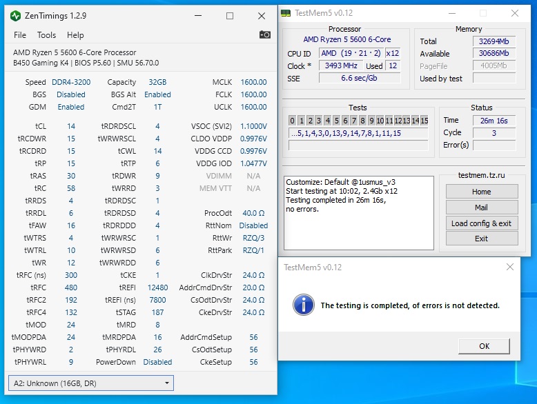

Регистрация: 26.10.2019
вот так. Все, кроме первичек в Авто
В процессе теста трогал планки - вроде особо не грелись, чуть теплые просто
Думаю, что tRC придется поднимать еще, если tFAW опускать. На 4000 пришлось повысить tRC на 2, чтобы FAW поехал на 24
𝘙𝘺𝘻𝘦𝘯 5 5600𝘎, 𝘈𝘚𝘜𝘚 𝘗𝘙𝘐𝘔𝘌 𝘉550-𝘗𝘓𝘜𝘚, 𝘒𝘪𝘯𝘨𝘴𝘵𝘰𝘯 𝘍𝘜𝘙𝘠 𝘙𝘦𝘯𝘦𝘨𝘢𝘥𝘦 [𝘒𝘍436𝘊16𝘙𝘉12𝘒2/32] 32 𝘎𝘉

ololore ага, значит H8D, я бы сказал :ok:
Пробуем поджать первички (у меня зеленки ехали 23 и 65 tRC, скрин был на пред странице), находим RFC и выставляем вторички, SCL пробуем 3-4, как обычно, в общем.

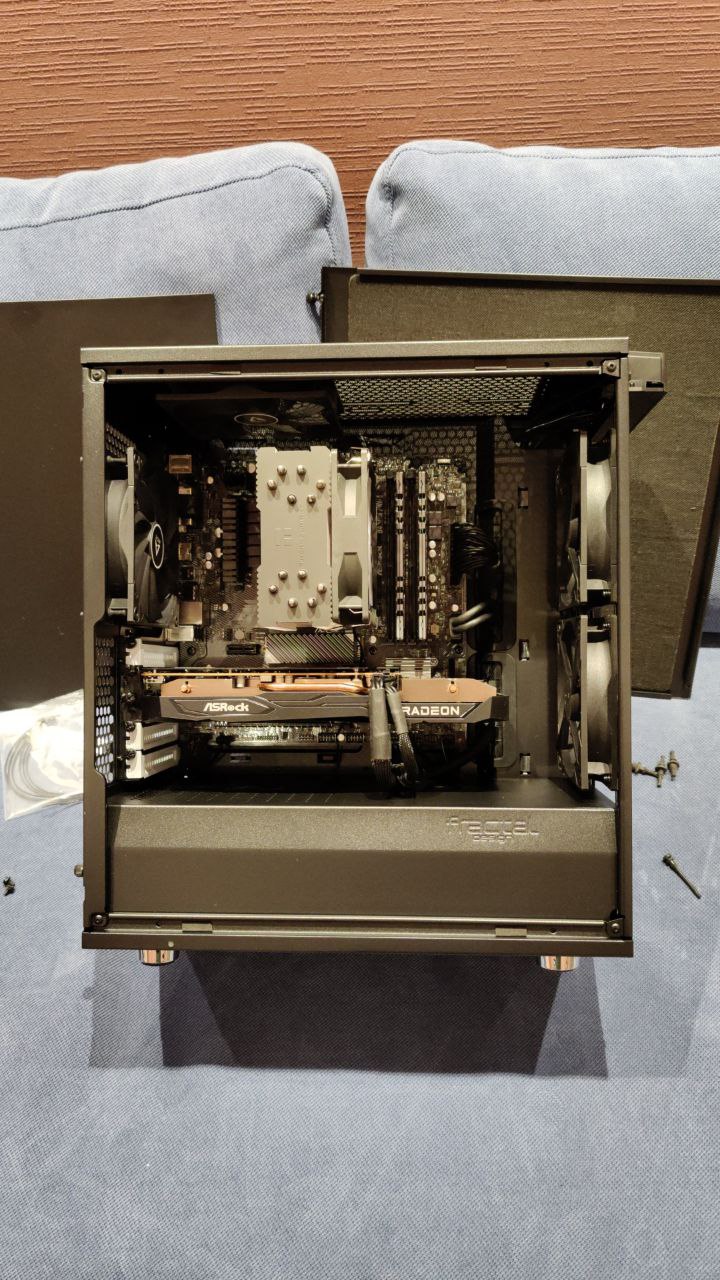

usr721 писал(а):
при условии отличного продува корпуса или активного охлада самих модулей.
в данном случае отличный продув или активный охлад?
Продув.jpg [ 213.77 КБ | Просмотров: 455 ]
