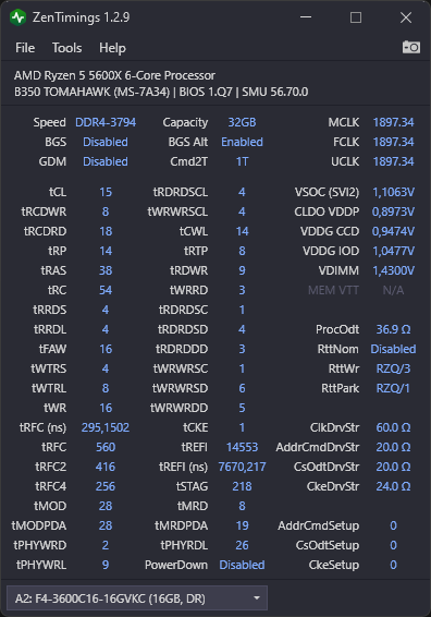

Вот зато на сладенькое мой пресет, должен поехать на 3800 (ну мож маленько шо подправить) - чипы судя по всему идентичные
GDM=off
ZenTimings_3794.png [ 34.25 КБ | Просмотров: 2928 ]

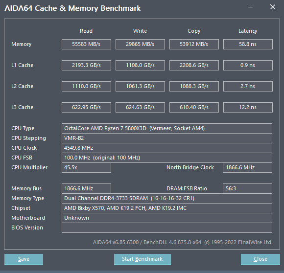

Для сравнения 3733 vDIMM 1.4V GDM=on:
cachemem101.png [ 23.34 КБ | Просмотров: 2853 ]
Ryzen 7 5800X3D, Noctua NH-D15S, Gigabyte X570S UD, F4-3600C14Q-32GTZNB, Colorful RTX 2070S + Raijintek Morpheus 8057, Corsair HX1200
Регистрация: 09.09.2012
abs99 не совсем корректное сравнение - 5800x3d показывает более высокую латенси в сравнении в другими zen 3 процессорами на той же памяти
Добавлено спустя 6 минут 29 секунд:
abs99 я так понял это S8B двуранги?

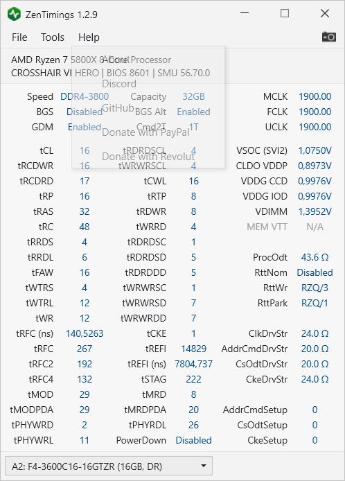

Регистрация: 05.11.2016
Привет всем! Вопрос такой же как и выше - не стартует с первого раза после ночи. proc odt - только 43,6, иначе старта вообще нет (пробовал выше и ниже), сопротивления cud bus - только такие (с другими не стартует), v dimm поднимал вплоть до 1,5в - не влияет.
Запущенная система полностью стабильна, ТМ5 без ошибок, в играх все ровно.
Рекомендации выше принял к сведению;
1) Вручную зафиксировать CAD_BUS timings на 0 0 0
2) LCLK DPM - выключить
3) Зафиксировать CAD BUS сопротивления на стабильные (24 20 24 24 тогда тоже использовал)
8) LN2 Mode 1 (и 2) - выкл
Может еще какие есть соображения? Может есть смысл самый последний февральский биос на матплату накатить?
ZenTimings_Screenshot.png [ 46.94 КБ | Просмотров: 2768 ]
cachemem.png [ 26.76 КБ | Просмотров: 2768 ]
5800X (4.6 GHz/1,14v), G.Skill F4-3600C16D-32GTZR 2x16 Gb, 3800, 16-16-16-32-268,
rtx 4080 gaming х trio 2850/25000 1,0v, 850w, 2560х1440 165hz.
Можно попробовать bios. Напряжение SoC и VDDG IOD пробовали выше? Как-то маловато мне кажется
->->-Z-O-V-<-<-
soc поднимал с 1.075 до 1.087. Со старыми Хофами B-die 2х8 вообще SoC 1,05 стояло. Еще поднять?
Что касается VDDG IOD - то в биосе только VDDG IOD CONTROL нашел - ставил 1.05, в Zen Timings ничего не поменялось.
Последний раз редактировалось jack_slater 14.03.2023 11:01, всего редактировалось 1 раз.
1.1-1.15 я бы пробовал. Ну для проверки конечно, так то если все стабильно, то можете оставить и такой
->->-Z-O-V-<-<-
Регистрация: 08.09.2006
Фото: 142
Да, 1.1-1.125V. Уровень LLC SOC тоже повысить.
Еще CLDO_VDDP 0.85V на средних частотах мне лично больше нравится.
16-17-17-17-33 50
WTRL 10
RTP 6
RDWR 9
WRRD 3
RFC 272
