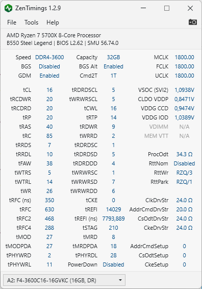

Регистрация: 12.03.2023
npa4ka писал(а):
Вполне может быть, что этого будет достаточно - завтра будет видно
Ну вот и настало завтра только изменений особо нет, утром включился сразу, в обед тоже нормально, а вечером опять все повторяется включаешь пост коды останавливаются на 7с, кулеры крутятся и черный экран, выключаю включаю снова включается как ни в чем не бывало.
В биосе зафиксированы напряжения, vdimm 1,4 и первичные тайминги, procodt, cad bus, плюс выполнен вчерашние рекомендации, все остальное в авто. Уже даже не знаю что с ним делать
ZenTimings_Screenshot_27979923.2329597.png [ 34.52 КБ | Просмотров: 411 ]

Регистрация: 08.09.2006
Фото: 142
nachalnik1990 с виду все норм :roll:
Однако попробовал бы еще повысить vSOC до 1.1-1.125V и уровень LLC SOC тоже.
Затем проверил бы стабильность старта с отключенным GDM+CR1 и 40-20-24-24.
RttNom 7 еще можно попробовать задать.

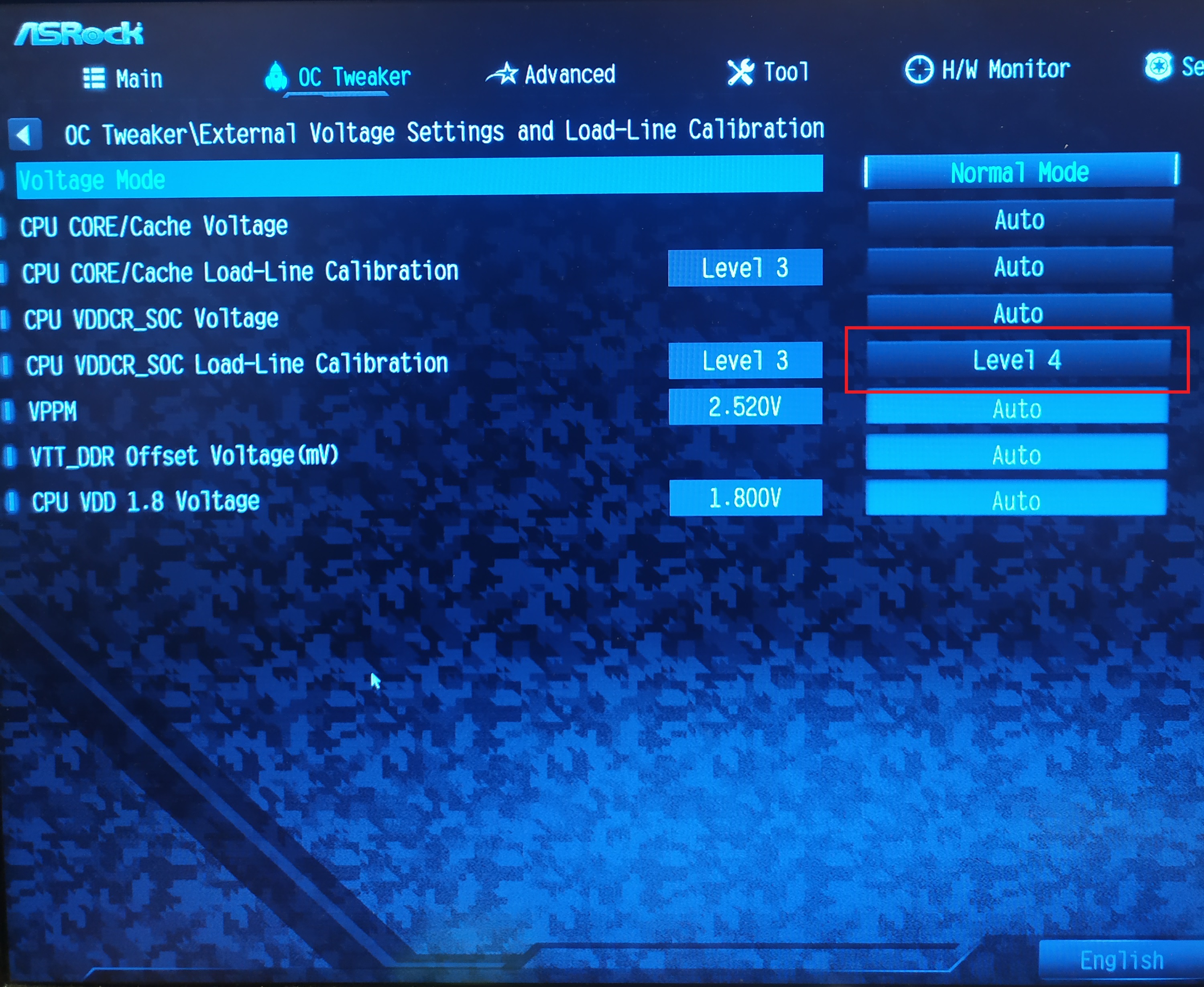

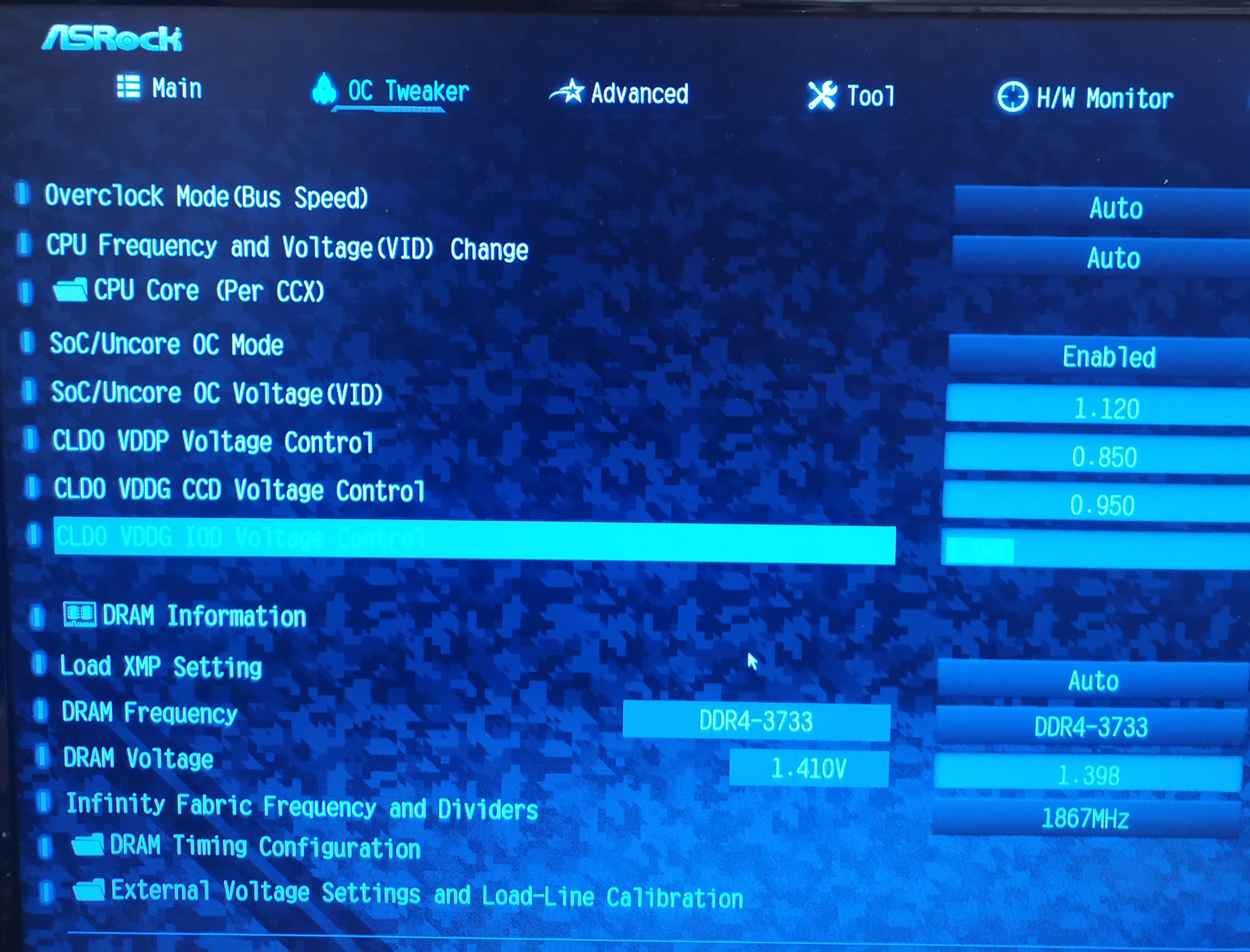

Вопрос я устанавливаю в биос vSOC 1,12, но по zentimings он остается на уровне 1,08? LLC SOC я правильно изменил на фото, был авто сейчас поставил level 4, может в этом меню настроек еще что нужно поменять?
IMG_20230314_200707.jpg [ 1.36 МБ | Просмотров: 366 ]
IMG_20230314_195255.jpg [ 1.56 МБ | Просмотров: 366 ]
Это уже вам самостоятельно свою доску колупать.
SOC/Uncore Mode гляньте, что там за режимы есть и т.д.
Аналогично.
У одних производителей более высокая цифра - более жесткий уровень LLC, у других - наоборот.
