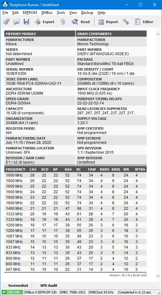

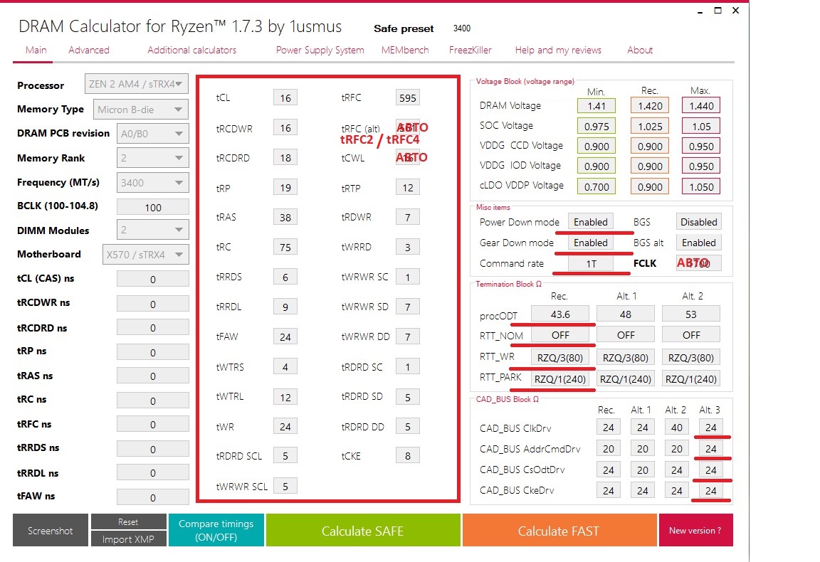

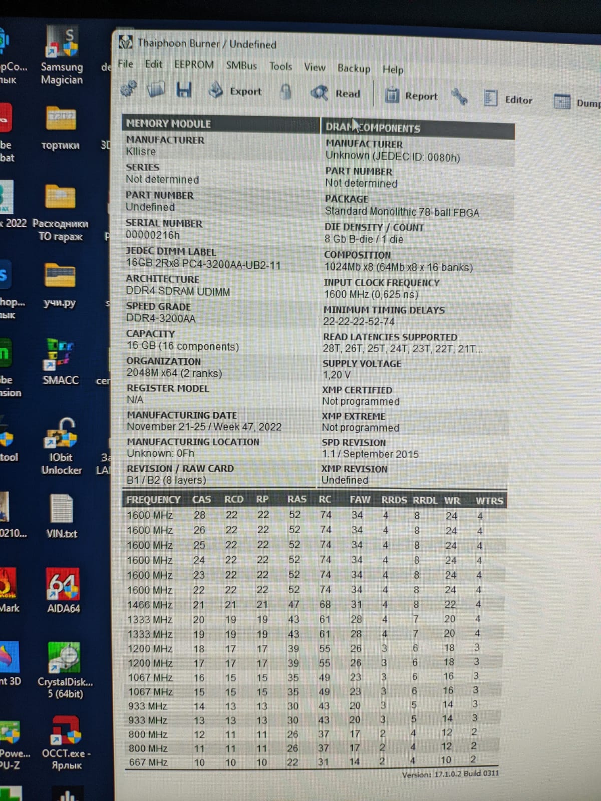

двуранговые хуже гонятся? т.к. какие чипы не понятно, взял микрон б-дай.
эта панять как то совсем не гонябельная. на X570 пришлось напряжение выставить 1.35, что бы завелась в стоке на 3200Мхц
Kllisre.jpeg [ 334.26 КБ | Просмотров: 403 ]
Тайфун2.jpg [ 714.23 КБ | Просмотров: 487 ]
DRam.jpg [ 238.79 КБ | Просмотров: 487 ]

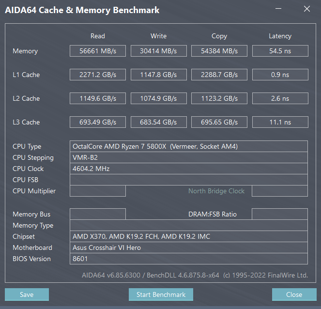

Аиду обновил, сделал тест в безопасном режиме.
cachemem.png [ 94.11 КБ | Просмотров: 447 ]
И в обычном.
cachemem1.png [ 100.49 КБ | Просмотров: 437 ]
Скорость чтения и копирования действительно меньше стала, чем на старой аиде).

Sultan_SPb на первом скрине одноранг на чипах M16E - их нет в райзен калькуляторе, даже не пытайтесь.
Двуранги гонятся сложнее, но на равных частотах (а для райзенов это 3800 потолок в 90% случаях, не считая апу) во многих ситуациях, в т.ч. в играх, показывают себя лучше
Обновили память, надо полагать?
У вас на скринах винегрет из чипов, если верить Тайфуну по этой китайщине (я бы особо не стал) - поздравляю :-(

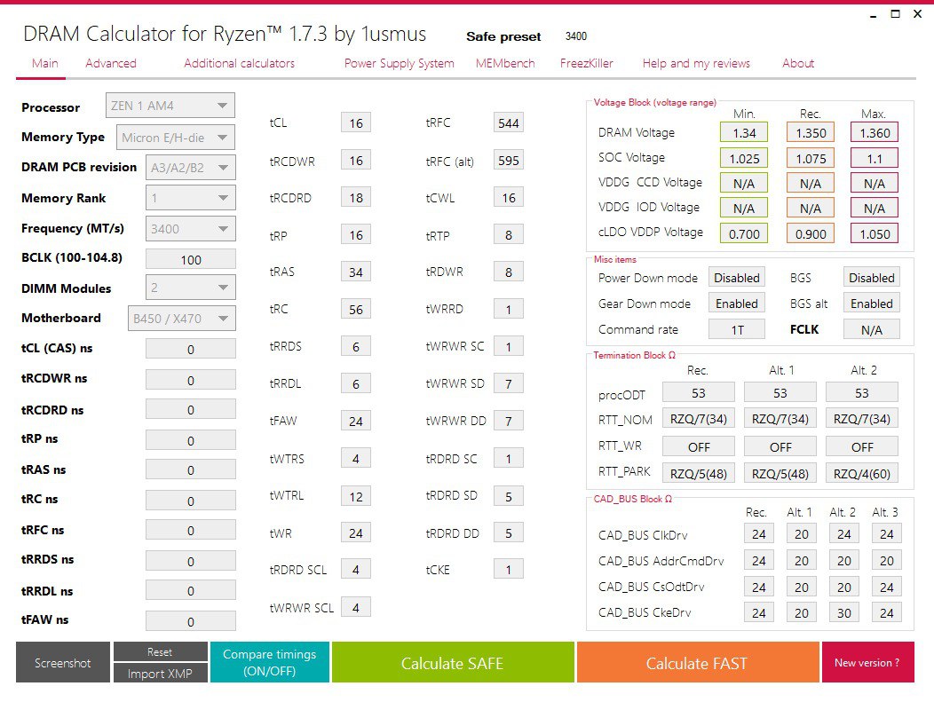

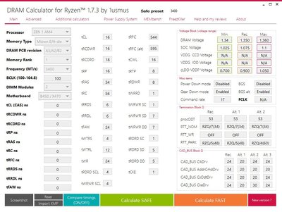

извини, ошибся, не тот скрин, вставил нужный.
Т.е. настроек для этой памяти только опытным путем выставлять? На скрине все туфта?
DRam.jpg [ 147.3 КБ | Просмотров: 403 ]
ясно.
не не не! это друг взял такие же, оказались не такие же.
я скрины поправил, не те загрузил, у меня все более менее понятно.

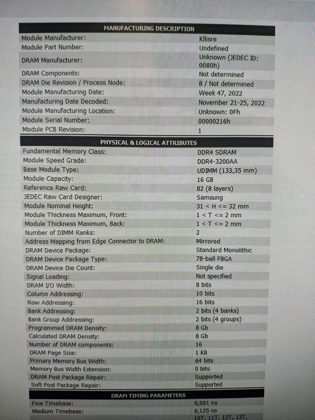

это мои планки памяти:
DDR4.jpg [ 154.09 КБ | Просмотров: 401 ]
тут друга: DDR-4 на платформах AMD. Статистика разгона, советы, обсуждение результатов. #17922318
но он забил на тюнинг, так, выставил первичные тайминги 16-16-16-34 при 1.35v и положил болт.
Регистрация: 09.09.2012
Именно

npa4ka писал(а):
Именно
и тут тоже?
DDR4.jpg [ 154.09 КБ | Просмотров: 357 ]
и тут тоже?
Тут тоже.
