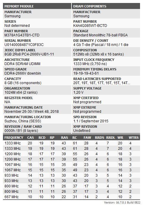

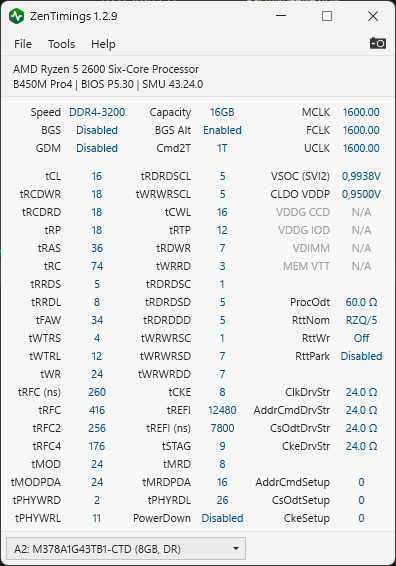

Привет, нужна помощь в определении стабильно-максимального разгона оперативной памяти. :this:
ZT
ZenTimings_Screenshot.png [ 51.18 КБ | Просмотров: 4502 ]
Также, будет приятно почитать про T-die, в интернете мало информации по данной ревизии.
Такие планки памяти стоят в компьютере:
Snap14032023222535.png [ 34.9 КБ | Просмотров: 4502 ]
Snap14032023222546.png [ 34.9 КБ | Просмотров: 4502 ]
вольтаж: 1.35 V
Буду очень признателен, за любую помощь! :-)
Насколько я помню, чипы - шляпа.
К тому же Зен у вас старый, с медленным КП. Может быть поедет около 3400.
Поиск по теме по TB1 и аналогичным ключам вам больше поможет.

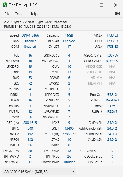

Итак, после мучений, поднял частоту на 3466. на 3533 синий экран.
Остановился на 3466. напряжение 1.35 на памяти.
Пока настройки такие.
Вылетов нет. Тесты проходим.
Что еще подкрутить можно?

Регистрация: 30.04.2013
попробуй мои настройки с c-die на 3333
trcd 18 trp 18 tras 34 trc 52-56 twr 12/16 trtp 6/8 trdrd/wrwr scl 2-3 trfc 350 1,41-1,44v
AM5 R7 7700=6050Mhz air WR
