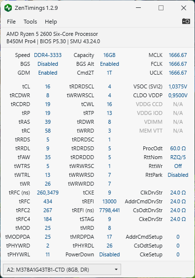

Выставил первичные тайминги:
ZT
ZenTimings_Screenshot1.png [ 59.21 КБ | Просмотров: 872 ]

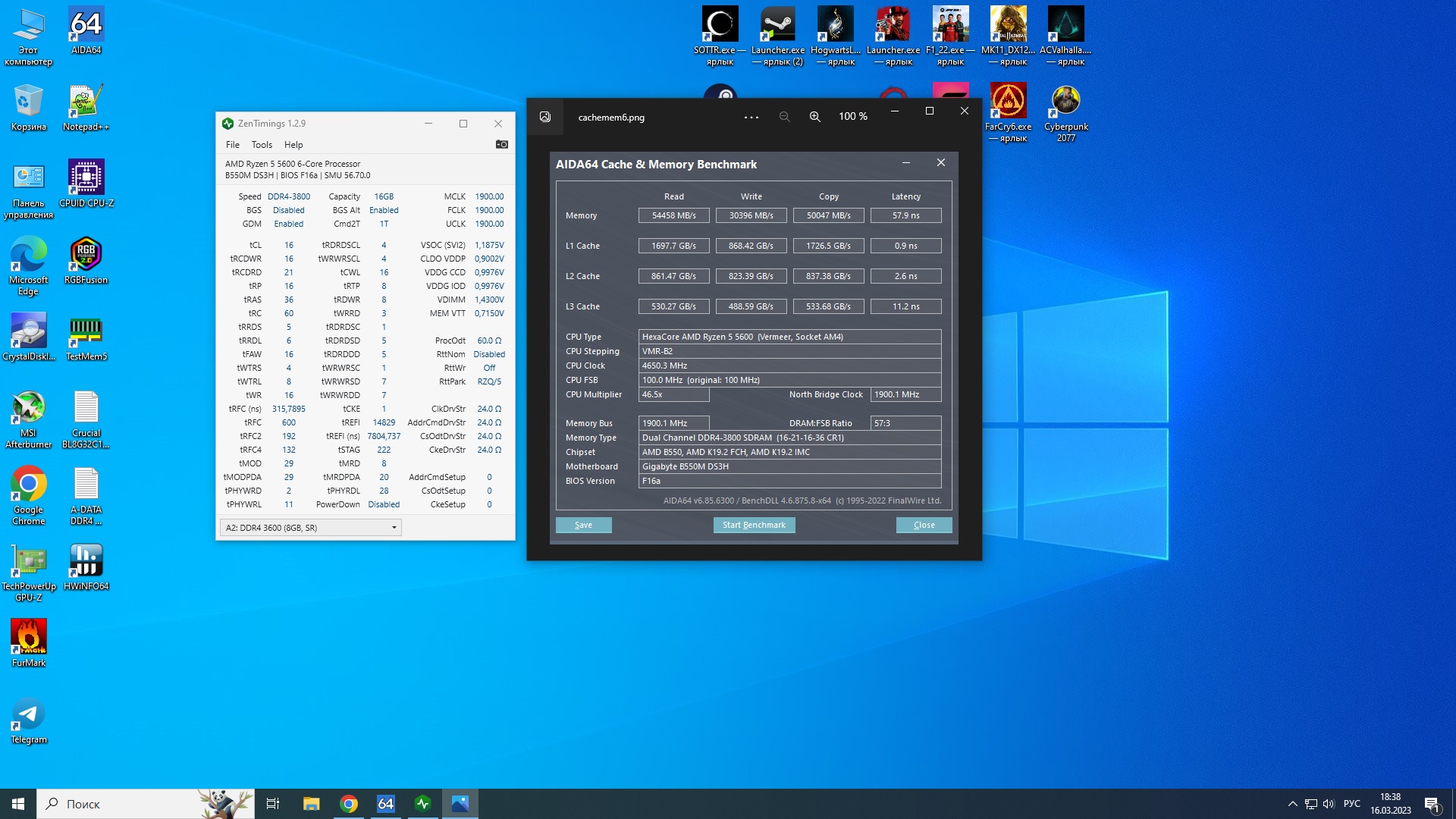

Получил такие показатели скорости:
cashandmem bench
cachemem.png [ 90.7 КБ | Просмотров: 872 ]
Я так понимаю, можно подкручивать вторичные тайминги, но нужно ли?
Я так понимаю, можно подкручивать вторичные тайминги, но нужно ли?А так спасибо, за наводку, на ваши установки!
если стабильно то можно,вторичные тоже влияют на производительность,из скрина пока завышены tfaw twr trtp,trcdwr зачем-то выставлен 8 хотя он не применяется и равен trcdrd,так же trfc можно попробовать снизить до 350-400

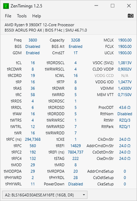

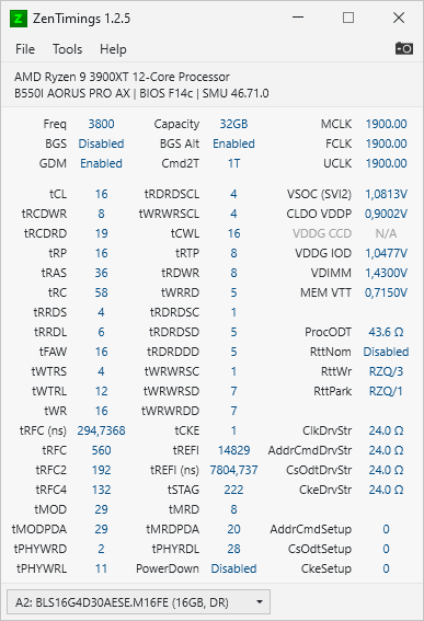

Ну и между делом попробовал 3933мгц (последняя частота, на которой tPHYRDL 26/26) и тут возникло несколько вопросов - почему такая маленькая разница в тесте АИДА64 между 3800 и 3933 на абсолютно ожинаковых таймингах? И в то же время на 4000Мгц разница уже ощутимая?
тайминги
Кстати 3933Мгц так же как и 3800Мгц работает на VDIMM 1.35v, в то время как 4000Мгц для стабильной работы надо уже 1,38v

ololore у апушек дыра по эффективности на всех частотах **33, кроме 3333 и 4333, может быть и 5333, но это нам не важно :D https://i.imgur.com/mnbEmiX.png
В общем, в подобных частотах для нас нет смысла.
Думаю, 26-26 на 4000 у вас само встанет при отключенном GDM, если вам это нужно.
