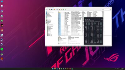

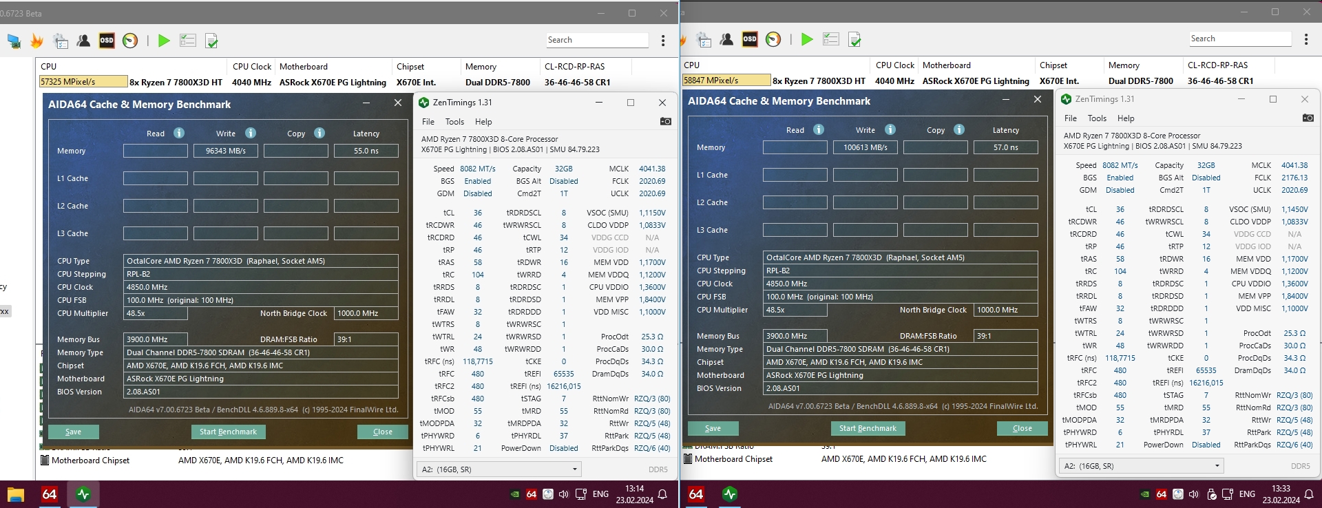

а пока мой версус показывает↓
2020 vs 2176 = +2ns↓
2020vs2176.jpg [ 818.09 КБ | Просмотров: 1254 ]

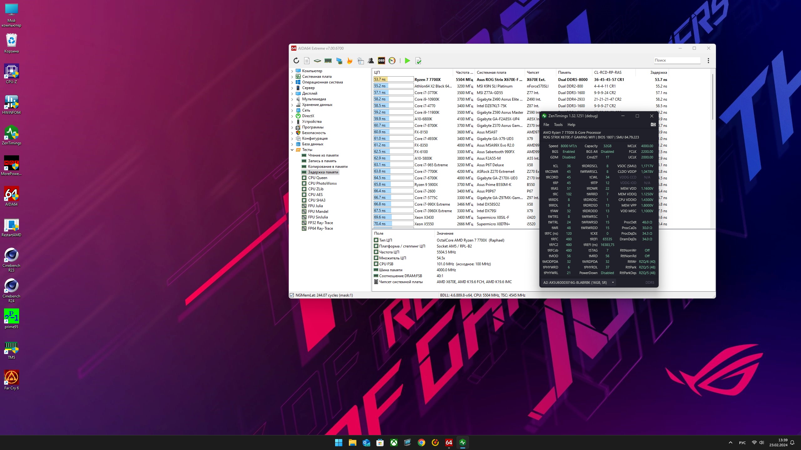

BOBKOC писал(а):
ну не знаю, там вроде задержка по аиде вырастает vs 8000/2000/2000, лучше по шине пройтись чутка вверх(что, при прочих равных, её ещё уменьшает).
Не
8000_CL36.jpg [ 90.65 КБ | Просмотров: 1284 ]

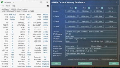

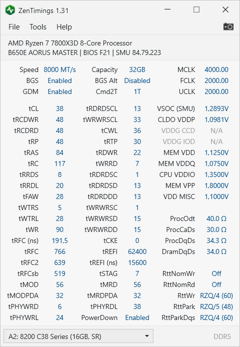

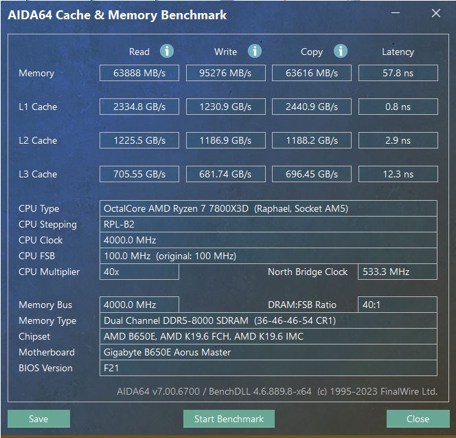

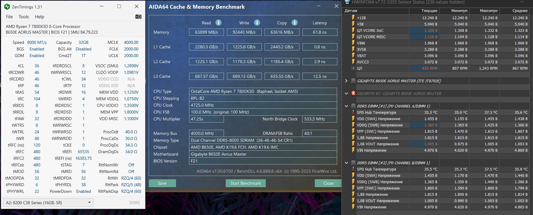

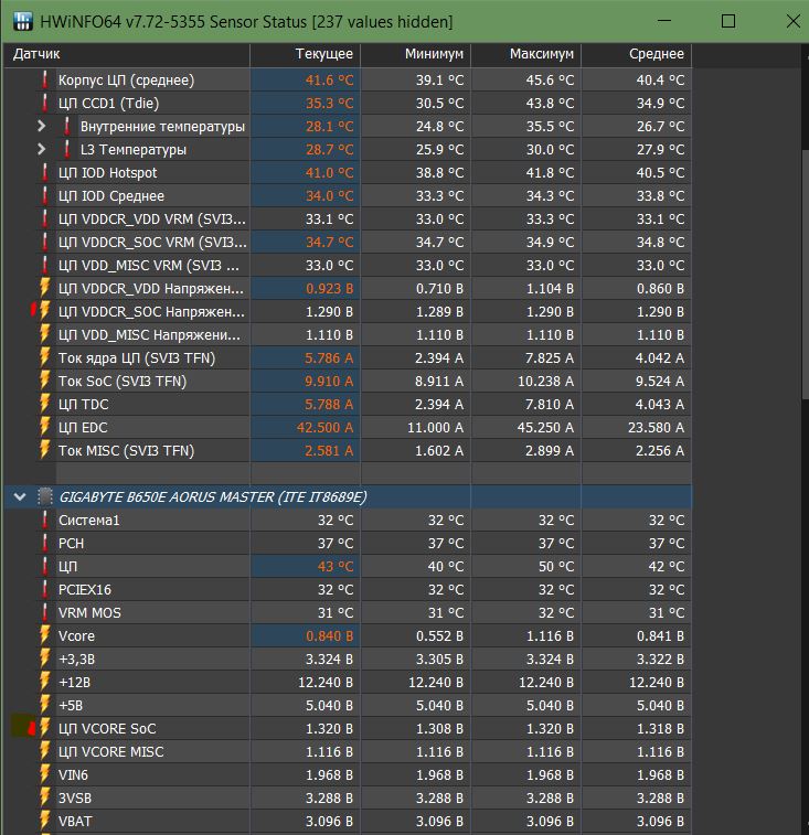

Итак, день покорения 8000 начался довольно бодро, и уже есть первая маленькая победа! Обо всем по порядку:
Для начала попробовал эти настройки
36(tCL)-46(tRCDWR)-46(tRCDRD)-46(tRP)-58(tRAS)-104(tRC)
-8(tRRDS)-8(tRRDL)-32(tFAW)-8(tWTRS)-24(tWTRL)-48(tWR)
-480(tRFC)-480(tRFC2)-480(tRFCsb)
-8(tRDRDSCL)-8(tWRWRDSCL)-12(tRTP)-16(tRDWR)
-4(tWRRD)-1(tRDRDSC)-1(tRDRDSD)-1(tRDRDDD)-1(tWRWRSC)-1(tWRWRSD)-1(tWRWRDD)
-65535(tREFI)
Сначала дал только на плашки 1.45/1.35 остальное авто - не запустился. Поднял 1.5/1.4 на плашки, остальное авто - не запустился. Выставил SOC=1.155v, VDDP=1.025, VDDIO=1.25v на плашки 1.5/1.45 - нет запуска. Еще немного пошевелил VDDIO, на плашки подтягивал VDDQ, и далее опускался до 1.45/1.40. Комбинировал значения с VSOC VDDP VDDIO на авто. В общем так и не стартанул с такими таймингами.
После небольшой передышки было принято решение попытаться расшевелить xmp2 профиль с зашитыми 8000. Интересно, что когда включаешь xmp профиль в настройках БИОС появляются два новых пункта, это проддержка Low Latency и поддержка Высокочастотной памяти (Забыл как называется, посмотрю и отредактирую). Так вот, после включения их обоих. Система завелась на xmp8000. Более того, прошла memtest86+ и пока показывает стабильную работу...
Теперь первое что напрягает это разница vdd_soc по данным hwbot (Отметил красным на скрине), а так же значение cpu_VDDIO 1.35.... Кто это у нас? не лишка? По памяти xmp выставил 1.45/1.35
hw8000xmpidle.JPG [ 61.18 КБ | Просмотров: 1253 ]
hw8000xmp.JPG [ 117.33 КБ | Просмотров: 1253 ]
8000xmp.png [ 44.07 КБ | Просмотров: 1253 ]
8000xmpaida.PNG [ 141.12 КБ | Просмотров: 1253 ]

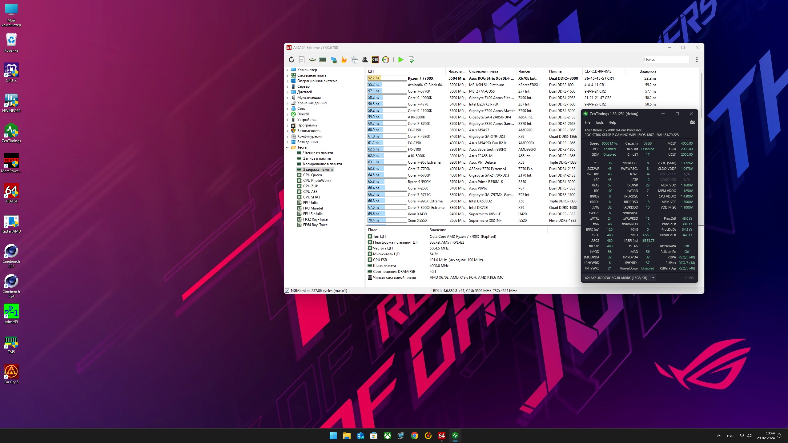

Ну кстати да, ты прав. Но в фотоворксе разница ~3000Мпкс/с в пользу 2200
IF2200 53.7ns
8000-2200.jpg [ 606.46 КБ | Просмотров: 1248 ]
IF2000 52.2ns
8000-2000.jpg [ 621.71 КБ | Просмотров: 1248 ]

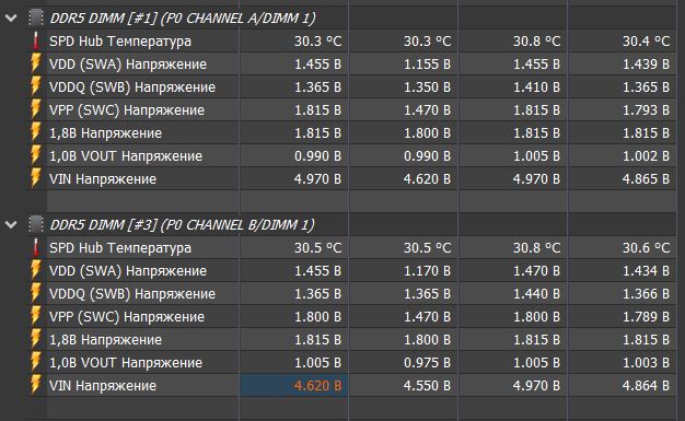

Вот это VDDIO! 1.43! Это норма? Или чисто рекорд поставить? Есть данные о предельных значениях для него? На днях попадалась инфа что причиной выгораний 7800x3d были скачки именно CPU_VDDIO до 1.45-1.5v

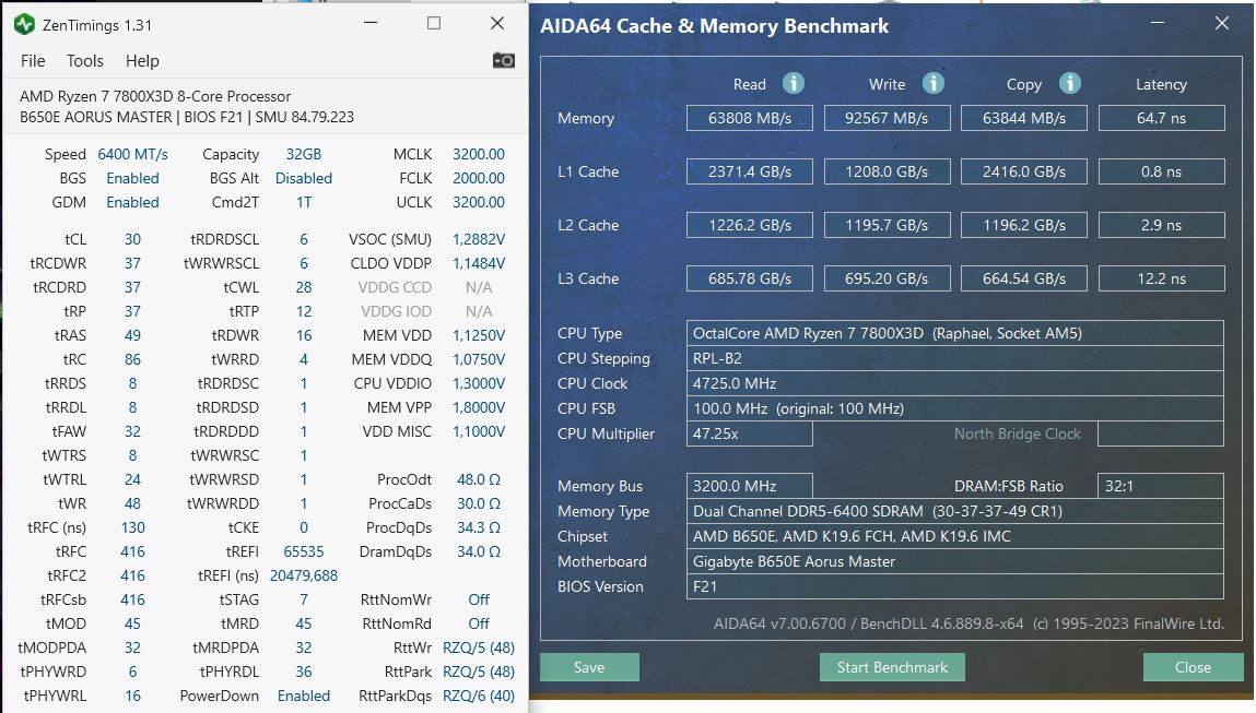

BOBKOC писал(а):
1/ аиду обнови 2/ а не попробовать ли тебе завести 8400 или 8200 ради эксперимента ака поглядеть будет ли старт?

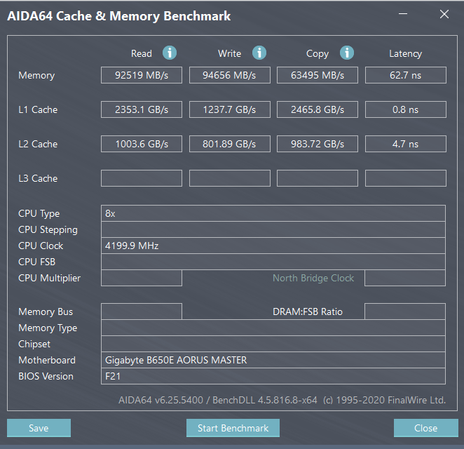

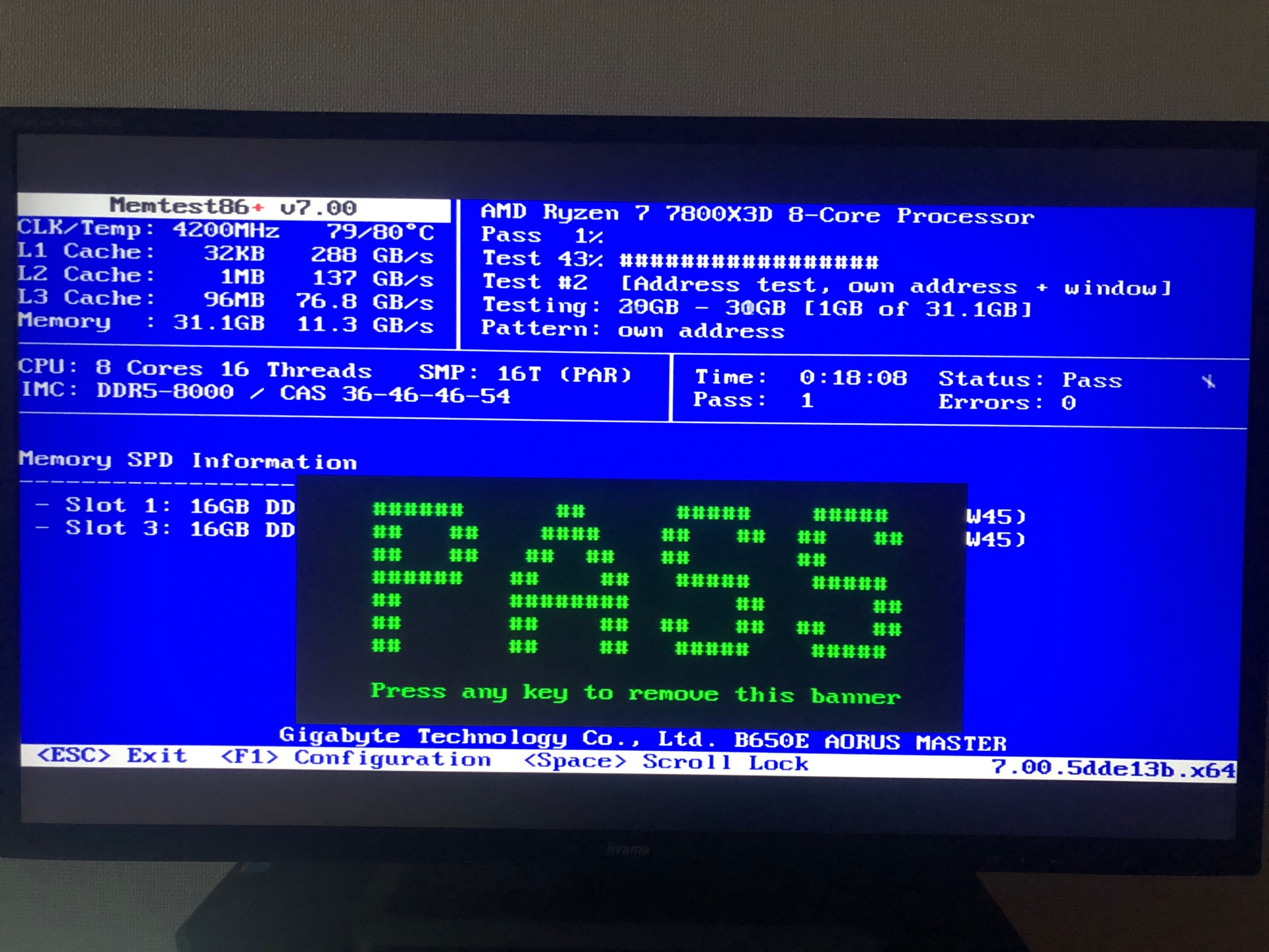

Обновил. На 8200 пока не удается завестись. Мемтест удается пройти только на xmp8000 по прежнему. На 6400 с параметрами со скрина не проходит. Задержки 64нс, смотрю тут у люди из 55 выезжают, за счет чего такая разница?
Еще я Так и не пойму... ограничение стабильной работы ULCK выше 3200 обусловлено именно удачностью ЦП, или в материнке тоже что то существенно влияет на него?
8000aida.JPG [ 148.49 КБ | Просмотров: 1073 ]
6400aida.JPG [ 147.54 КБ | Просмотров: 1073 ]
VDDIO не трогал, это доска в авто столько ставит. Процы горели из-за 1.4+ на Soc при применении профиля expo, и после этого в новых биосах нельзя поставить больше 1.3в
Для 8000 пробуй CL36 и ужимай вторички, у тебя сейчас в таком виде 6400 быстрее получается. Для 8200 нужно 1.6+ подавать и заморачиваться с охлаждением, на повседнев такое себе. А еще не каждая доска способна осилить такую частоту.
ну делай 32-38 или 32-40 и гляди динамику, а иначе надо вольтажи накидывать(на soc&Cpu_VDDIO) + у тебя непонятно, что по вольтажам на память, но лучше отстраивай 8000 и чутка в+по шине.
cм. приведённые картинки из биоса для начала + пробуй повторить(но на базе 8000, а не 7800, ибо, чтот может не потянуть такую шину)
