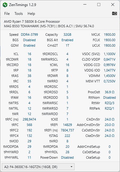

Обновил биос на материнке 7C91vAC1(Beta version) MAG B550 TOMAHAWK перестала нормально работать память на 16 16 16 36
Память G.SKILL 32 ГБ (16 ГБ x 2 шт.) DDR4 3600 МГц DIMM CL16 F4-3600C16D-32GTZN бидаи
Вроде разные тайминги пробовал и вторички и споротивления, все равно ошибки в ТМе, куда двигаться?
С этим конфигом 1 ошибка после 20+ минут теста.

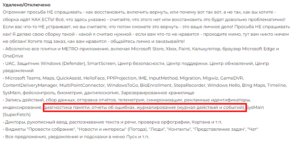

Скорее всего, эта сборка просто не может регистрировать данные ошибки, но они всё же происходят:
winsborka.png [ 98.27 КБ | Просмотров: 459 ]
Phoenixzs88 писал(а):
Кстати сам пользуюсь сборками данного автора) Даже задержки в айиде меньше становятся)
Это само собой так и должно быть - если вы сами в нормальной винде выключите все лишние службы и выгрузите фоновые процессы, то задержки в аиде непременно улучшатся
vSOC 1.125V, LLC SOC 3
vDIMM подбирается самостоятельно
VDDG CCD 0.95V
tRC 56
WTRL 10
tRTP 6
tRDWR 9
tWRRD 3
RFC 344 хотя бы для начала, зачем у вас аж 300 нс для подобных бидаев?
Если будут ошибки, крутим сопротивления DrvStr (начал бы с 20-20-20-20) и ProcODT (вероятно, пробовать повысить).

Весь прикол в том что эти "ошибки" в системе фиксируются в whea логах их тысячи... Но лишь как "Предупреждения о Устраннёных аппаратных ошибках". Мне самому интересно почему так происходит, ведь на прошлых системах неважно win10 или 11 кастрированых + мной ещё урезаных по самое небалуй, при неправильном разгоне памяти тотальные ошибки(красные) вылазили сразу и система крашилась напроч до переустановки, при этом бывало что в HWINFO64 вообще не было этого пункта (windows hardware-total errors) Здесь же на этой сборке чудеса какието)... Если мне в винде чтото не нравится я сразу её сношу и переустанавливаю, для меня это как за хлебушком сходить вообще без проблем, также и с соткой прошивки меняю как перчатки) в данном же случае эта "сборка" собака работает как часики без проблем уже достаточно времени чтоб что то начало крашиться, не было ни одного вылета нигде ни синего черного экрана, последний раз винда крашилась когда ставил новый биос (бета версия) сейчас стоит новый стабильный биос на нём удалось понизить напруги dram,vsoc и vtt. Сегодня не поленился с утра прогнал 2 жестких теста для нагляда (occt и tm5) с включеными для показа службами, также с этой if2000 прошёл игру "Hogwarts Legacy" с нехилым андервольтом и за все это время не было ни одного вылета или затупа, даже ватман ни разу не ругался..что я делаю не так!?) Еслиб что то пошло не так или в будущем настанет то какие проблемы? зайти в биос и сменить профиль на if1933, а пока что если она работает хз как, но главное что это работает, то почему бы не воспользоваться этим? P.S. никого не хочу нае@ть или ввести в заблуждение, просто попытался обьяснить"как оно есть". Скрины прилагаю здесь - https://chingiz.imgbb.com/?list=images& ... asc&page=1
7 5700х+rx7800xt+[F4-3200C14Q-32GTZN]+HP X27q QHD
Регистрация: 09.09.2012
chinabai74 дело ваше, что тут ещё сказать
Я лично понятия не имею, на что эти ошибки влияют, и влияют ли вообще. Когда их винда регистрирует, то снижение производительности системы происходит не из-за самих ошибок, а из-за самого процесса их регистрации и логирования, т.к. этот процесс сам по себе начинает жрать ресурсы при многократном вызове за короткое время.
Для ранних версий win10 существуют даже кастомные патчи для блокирки регистрации этих ошибок (hwinfo их тоже перестаёт видеть при этом). В теме этих патчей тоже был знатный холивар, повлияют ли эти ошибки на срок службы того же ЦП или еще что, и тут каждый принимает решение для себя - либо рисковать и пить шампанское, либо ограничиться ниже частотами и тоже пить шампанское. Я во второй категории ;)
Добавлено спустя 1 минуту 20 секунд:
chinabai74 Но при этом заявлять, что в "моей системе нет whea" - несколько кривить душой, ибо по факту винда просто по каким-то причинам не может их зафиксировать
->->-Z-O-V-<-<-
