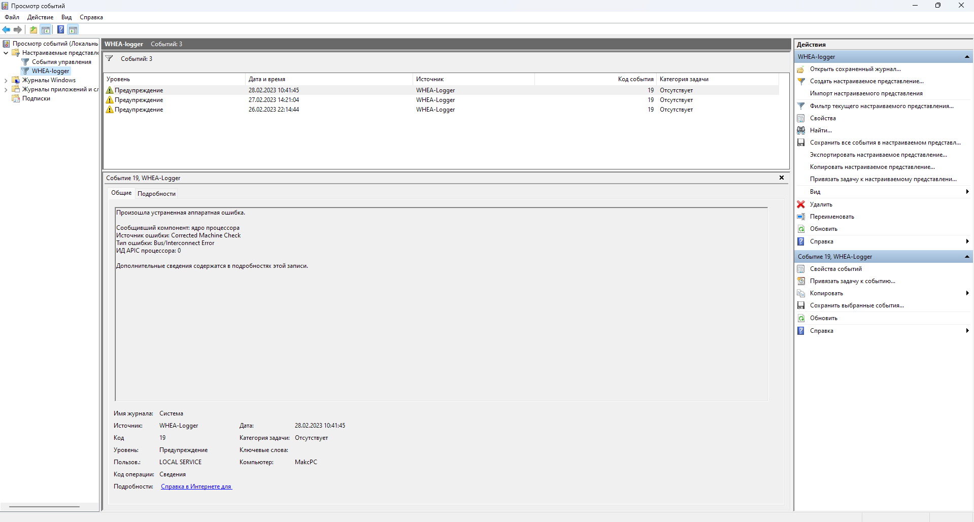

chinabai74 писал(а):
Эх... и зачем я сюда писал, пил бы и дальше шампанское.. а теперь зерно сомнения зародилось, придется винду сменить и вернуться к своим жалким if1933
Мне и if1897 не мешает пить шампанское. А так не преступление и остаться на текущей винде без регистраци этих ошибок - доподлинно неизвестно, на что они могут повлиять. В то же время, доподлинно неизвестно, что они ни на что не влияют :?:
нет ни одной критической, ошибки или подробности
Вот так они выглядят, они не критические, т.к. исправленные
whea.png [ 82.46 КБ | Просмотров: 885 ]
так что ни чё я не кривил
Ну это смотря с какой стороны посмотреть ;)

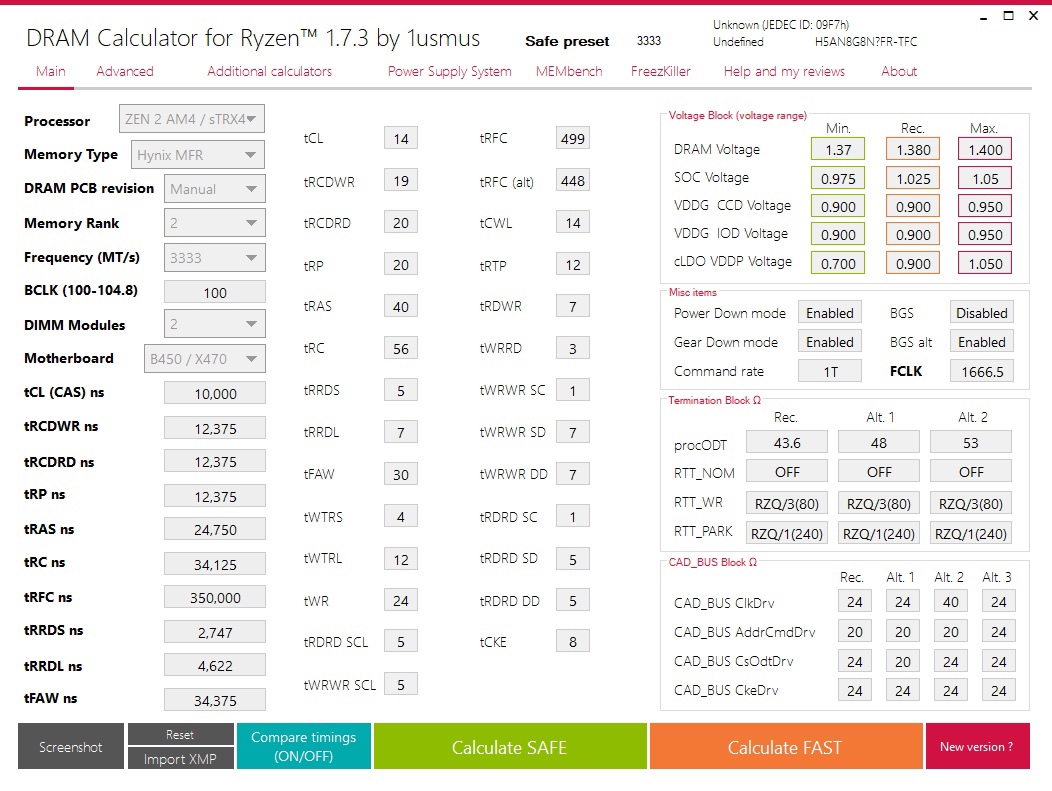

Регистрация: 17.12.2016
Откуда: Воронеж
npa4ka писал(а):
Intra от напряжения масштабируется CL, ради того чтоб его сделать ниже можно повысить напряжение. Если не опускается или нет желания, то можно оставить такие тайминги и найти минимальное стабильное напряжение, почему бы и не 1.31
Выбор 3200CL14 или 3333CL16, я уже примерно понял как всё это заставить работать. А вот с RCDWR/RD, tRP я вообще хз что ставить. Оно может работать например 16-17-17-17, но в таком режиме не появляется ошибок, а вылезает TM5 crash через какое-то время. Походу что-то идёт не так и я не правильно ставлю. Может это AFR/MFR, я не знаю, сделал экспорт XMP в калькуляторе.
Если с CL16 можно работать на 1.31, то для старта CL14 уже надо минимум 1.44, как-то это стабилизировать наверное будет невозможно.
Эх как же было легко с бидаями и балистиксами. Эта память сводит с ума :facepalm:
calc
YWRzYeqL570.jpg [ 278.11 КБ | Просмотров: 836 ]
Ryzen 7500F, ASUS PRIME B650M-K, 2x16GB KingBank Hynix A-die(6400 CL32), Zotac RTX 5050, LIAN LI A3, DQ750, Samsung 980 Pro 1TB

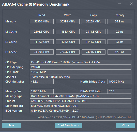

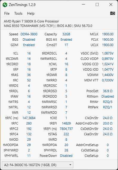

Регистрация: 02.11.2016
Имеется кит 2x16 3200 U4213X8810B, попробывал взять 3800
Вбил настройки с ryzen калькулятор и вот что получилось:
2023-03-17_141813.png [ 102.27 КБ | Просмотров: 801 ]
На стабильность немного погонял в TM5 whea небыло.
Подскажите где подправить
5800x | strix b550-e | 3200c14d-32gtz | 2070s | msi a1000g pcie5 |
Регистрация: 06.04.2010
Откуда: ....— не Бейрут
Фото: 45
так попробуй (на IF1900 у меня яма, а тебе может зайдет): https://imgbb.su/image/x76y3l
https://ibb.co/Sf1jB85
Регистрация: 08.09.2006
Фото: 142
WHEA проверяется не в TM5.
8700g, lf ii 240, b650e-snow, micron 2x16 6000, rm550x, define mini c
В HWiNFO не правильно выразился:)

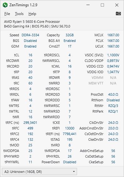

Фото: 142
WHEA мониторится в первую очередь при стрессовой нагрузке на проц.
пробывал на IF1900 бут есть и нет ошибок WHEA в HWINFO после тестов, но загрузится на частоте выше 3866 немогу, уже все перелопатил((
Фото: 45
также. при этом на 5600х оптимально так получилось по таймингам и вольтажу: https://imgbb.su/image/x7kGBk
