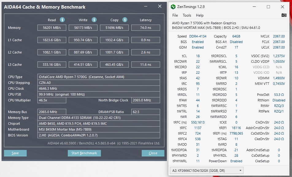

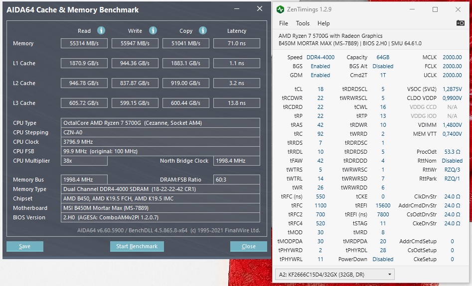

чем отличается VDDP Voltage от CPU VDDP Voltage? Какой в итоге из них надо крутить?
Как тебе такое, Илон Муск?!
4000
4000.jpg [ 193.75 КБ | Просмотров: 779 ]
и даже 4133, но почему-то слетает ТБ и проц молотит на 3800, не поднимаясь до 4650...
4133
4133.jpg [ 187.24 КБ | Просмотров: 775 ]
конские напруги мешали нормально работать ТВ на ЦП, после снижения и ТВ вернулся
4133 v2
4133_2.jpg [ 177.86 КБ | Просмотров: 773 ]
Иногда бывает нужно подкрутить CLDO_VDDP. В мясных досках оно называется просто VDDP Voltage, в чем можно легко самостоятельно убедиться через ZenTimings.
CPU VDDP Voltage всегда автоматом выставляется 0.9V, пока не заметил никакой пользы в его изменении.
Добавлено спустя 5 минут 36 секунд:
Здесь все равно vSOC слишком высокое, 1.15V должно быть более чем достаточно.
vDIMM тоже слишком задрано и CLDO тоже опустил бы.
Добавлено спустя 1 минуту 41 секунду:
Qvak писал(а):
и даже 4133
Для вашего ЦП - не много, для 16-гигабитных чипов (не знаю, что за они), вероятно, тоже.
Добавлено спустя 1 час 11 минут 18 секунд:
Кроме того, 4133 не оптимально для апушек - остаемся на 4066 или сразу прыгаем на 4200.

usr721 Спасибо за ответ, сегодня буду крутить дальше.
На 4200 у меня, вроде, вообще никак не едет память.

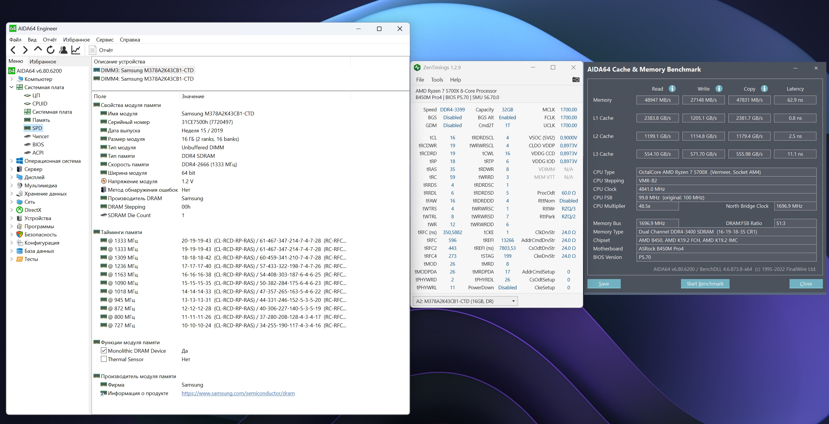

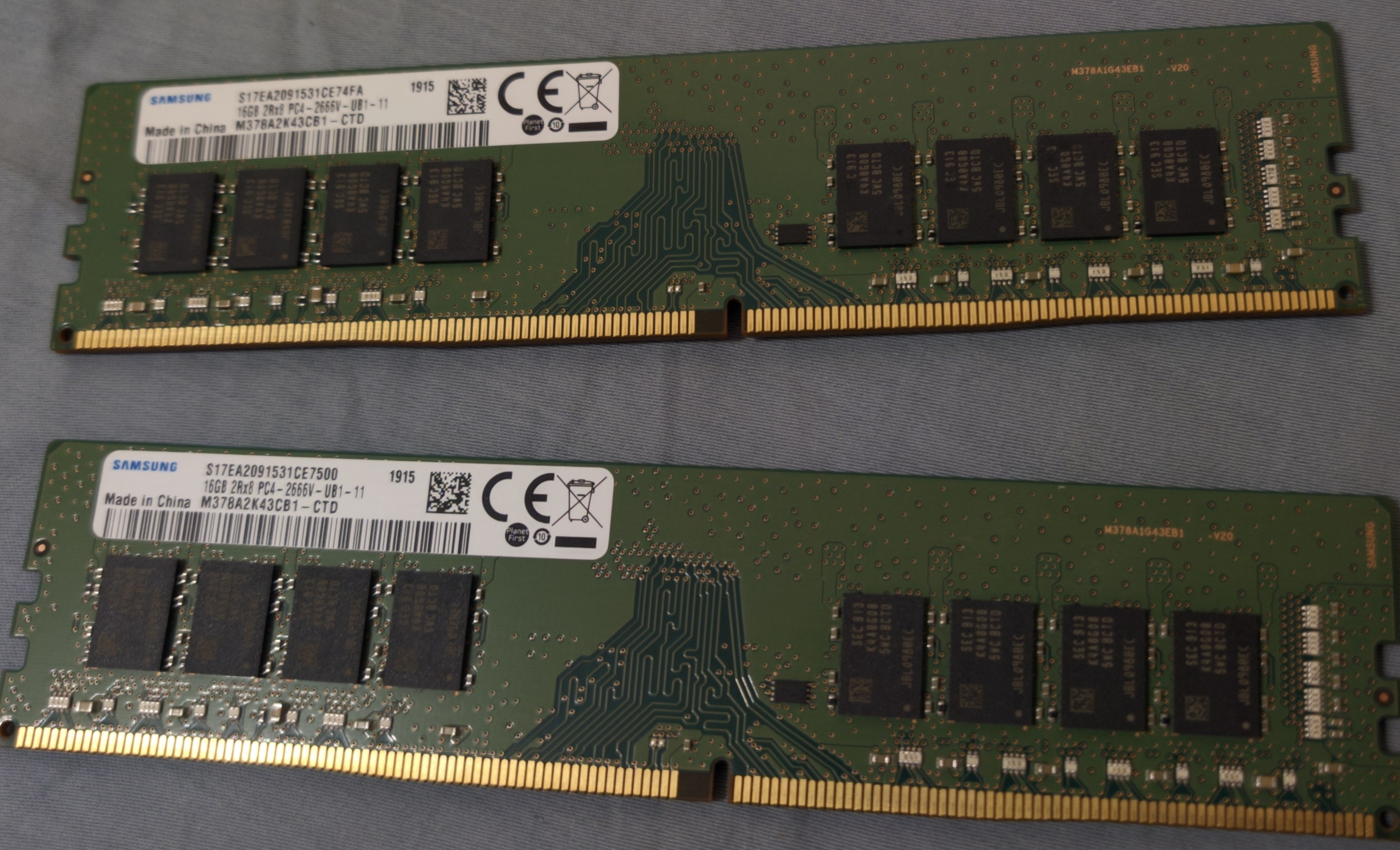

Регистрация: 02.12.2019

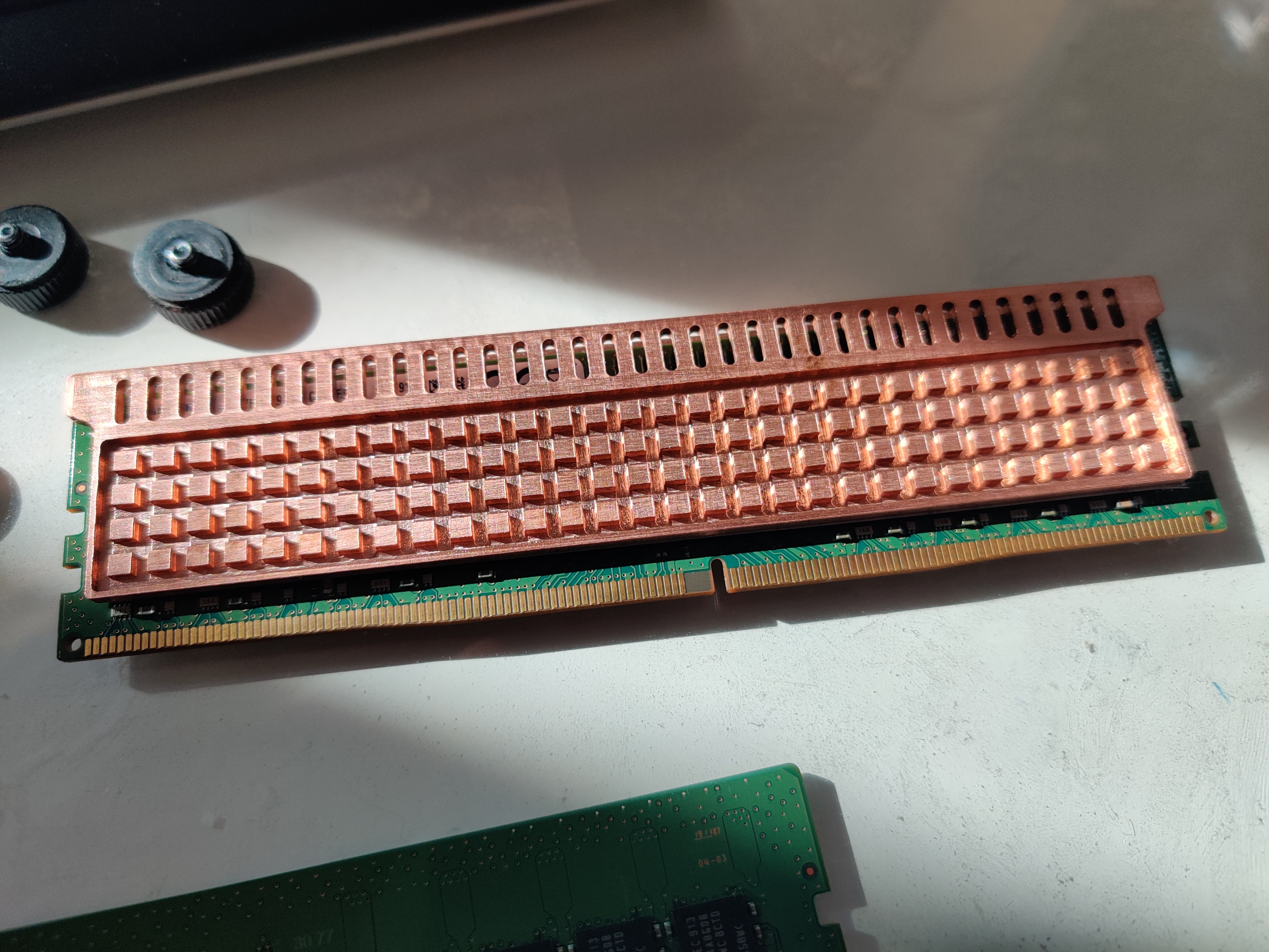

Приветствую.
Решил перейти с 2*8 на 2*16.
За очень скромные деньги нашёл на авито офисные зелёнки (1.2В 2600) и прикупил на алишке медные радиаторы, т.к. греется прилично. Вот такой результат на 1.35В можно улучшить? Может я где-то что-то упустил или ошибся...
память.jpg [ 1.4 МБ | Просмотров: 712 ]
IMG_20230318_133418.jpg [ 3.19 МБ | Просмотров: 712 ]
IMG_20230310_194544.jpg [ 2.93 МБ | Просмотров: 712 ]

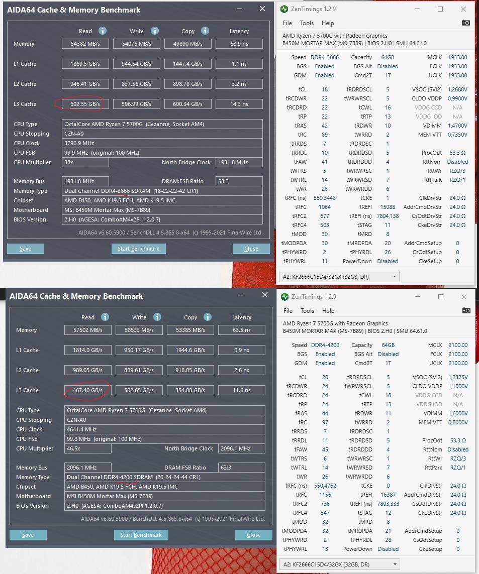

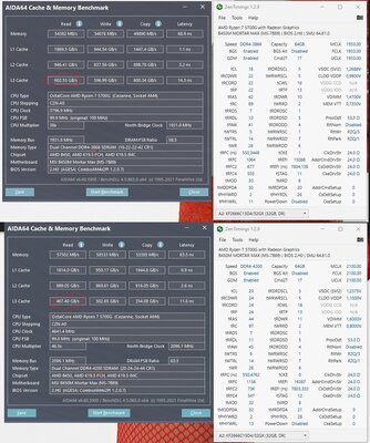

Заметил, что чем выше частота памяти, тем медленнее у меня L3, это нормально?
Для сравнения 3866 vs 4200
3866 vs 4200

Регистрация: 30.04.2013
glesha писал(а):
Приветствую.
тк настройки из моего профиля то лучше уже не сделать,только частоту поднимать до 3733-3800

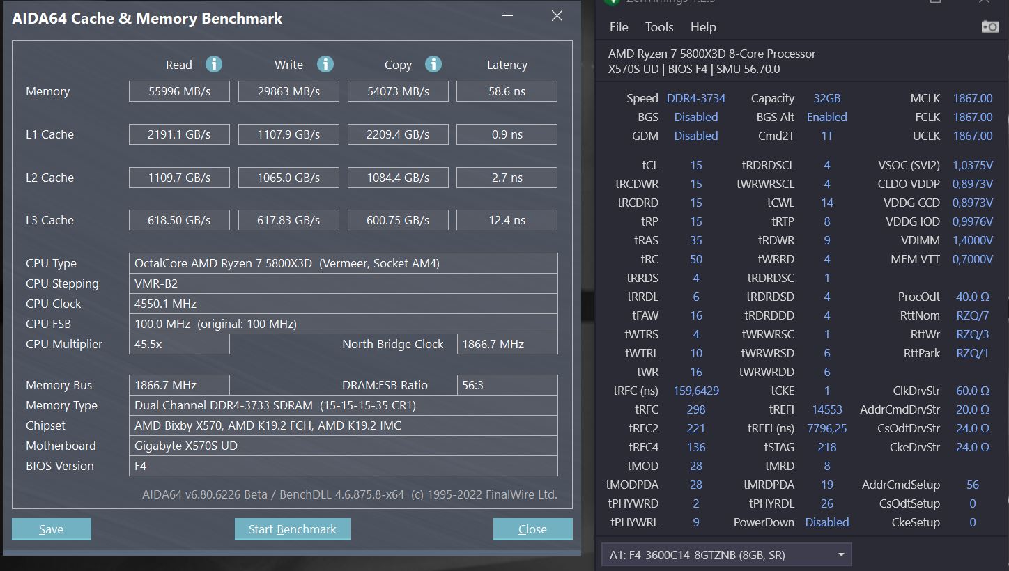

Регистрация: 25.01.2022
Фото: 12
Посмотрите пожалуйста, что можно подкрутить без поднятия VDimm
porkr.JPG [ 184.39 КБ | Просмотров: 685 ]

abs99 писал(а):
без поднятия VDimm
Что так многие бояться поднимать напряжение?! Уж кому, кому, но не тебе бояться. У тебя радики здоровенные.
Тм 5 экстрим то проходит? Что-то сомневаюсь что пройдет, без повышение напряжения.
Фото: 12
Проходит, я снижал от VDimm от 1.45 до 1.38, на 1.38 уже не проходит... Хотя не, на 1.40 не прошёл:
непрошол.JPG [ 181.43 КБ | Просмотров: 668 ]

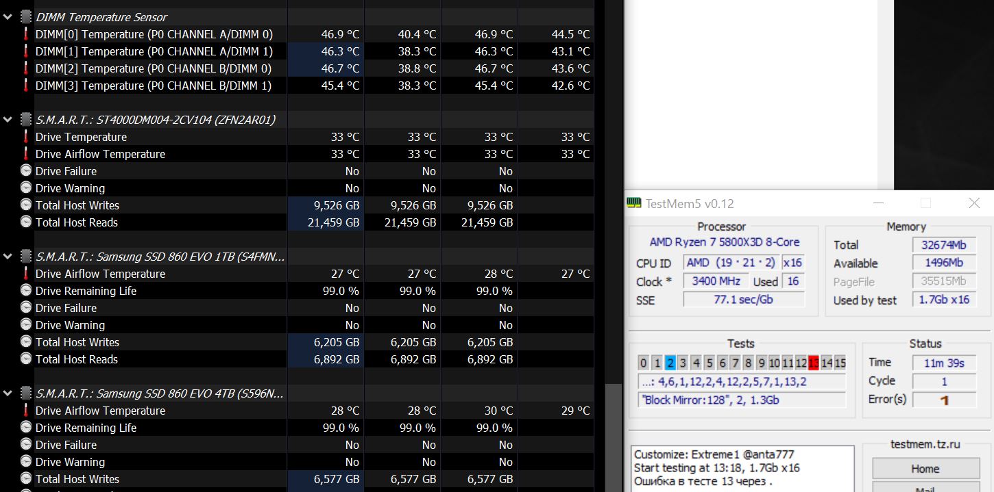

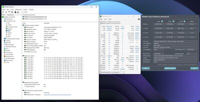

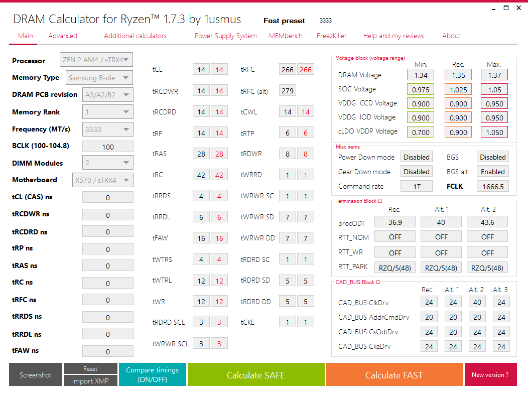

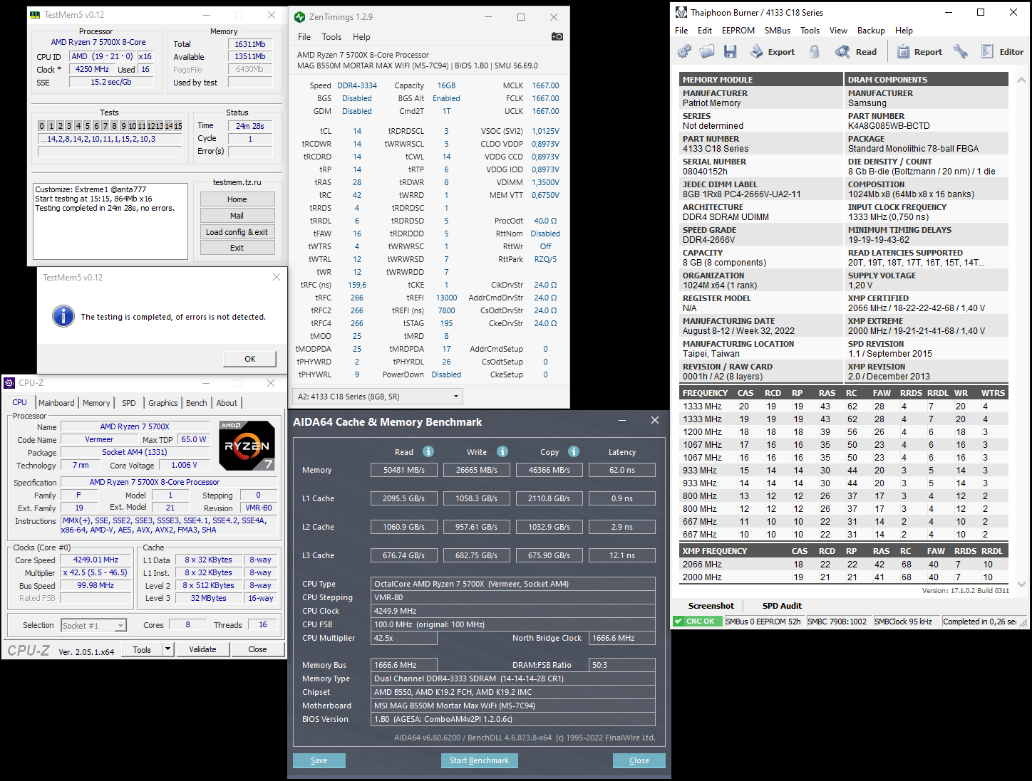

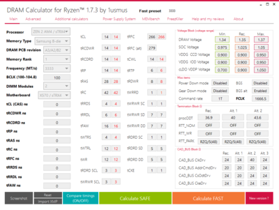

Регистрация: 13.03.2023
Здравствуйте, уважаемые форумчане
Собрал компьютер (смотрите подпись).
Хотел быструю память (3800 взять там, может и 4000) и выбрал на Samsung B-die. В теме профан, поэтому попытался через встроенную утилиту - Memory Try It! 3600 МГц с любыми таймингами - не грузится, поставил 3466 с 15-15-15-15-35 (остальные не трогал) - загрузилось и оставил как есть. Недавно опять появился зуд в одном месте и захотелось получить заветные числа и "прирост". Скачал калькулятор от 1uxmus и начал со стандартных SAFE/FAST пресетов и частоты 3200 (в биос выставлял как есть). Остановился на 3333 Fast, потому что TM5 extreme@anta777 проходит без ошибок, дальше на 3400 грузится, но сыпятся ошибки, куча. Во вложениях прикрепил результаты и дополнительную информацию.
Вопрос - мне не повезло с процессором и он не вывозит или что-то другое? (есть какие-то подозрения в этом, потому что степпинг 0 на 5700x алишном)
P.S. биос страшно обновлять до актуальной версии, потому что в прошлом это привело к окирпичиванию и перепрошивке
Результат
Для форума.png [ 70.23 КБ | Просмотров: 668 ]
Результат на 3333 без ошибок.PNG [ 299.52 КБ | Просмотров: 668 ]
MSI MAG B550M MORTAR MAX Wi-Fi, AMD Ryzen 7 5700x, Patriot Viper 4 Blackout PVB416G413C8K, MSI AMD RX 6800 XT Gaming X Plus

ZynFaith ИМХО, тут (в ветке) инфы недостоверной просто куча. Особенно это касается разгона памяти и настройки напряжений VCOS и СLDO VDDP
Поставьте первый показатель 1,230-1,250, второй 1,1; vDIMM 1.450 и начинайте с 3600 МГц,, IF (BCLK) 1800
Регистрация: 07.12.2010
ZynFaith писал(а):
3800 взять там
Пробуй!
3800 cl15 gdm off
3800 cl14 gdm on
3800 cl14 gdm off
Если на 3800 старта не будет, ставь 3733
ZynFaith писал(а):
может и 4000
Это если совсем повезло с процем!

L3 из-за разгона проца или повышается, или опускается, не из-за памяти то есть.
Да, из вашего, спасибо вам! Только сопротивление пониже. Пока не нашёл ваш конфиг рещультаты были пониже.
При поднятии частоты даже до 3433 появляются пара-тройка ошибок в мемтесте, подумаю над увеличением напряжения до 1.4В, не знаю как это напряжение для этих чипов....
В целом результат не сильно хуже моих балистиксов 2*8 на 3800 1.4. Думаю что переход на 32 оправдан.
IMG_20230319_140339.jpg [ 866.42 КБ | Просмотров: 820 ]
