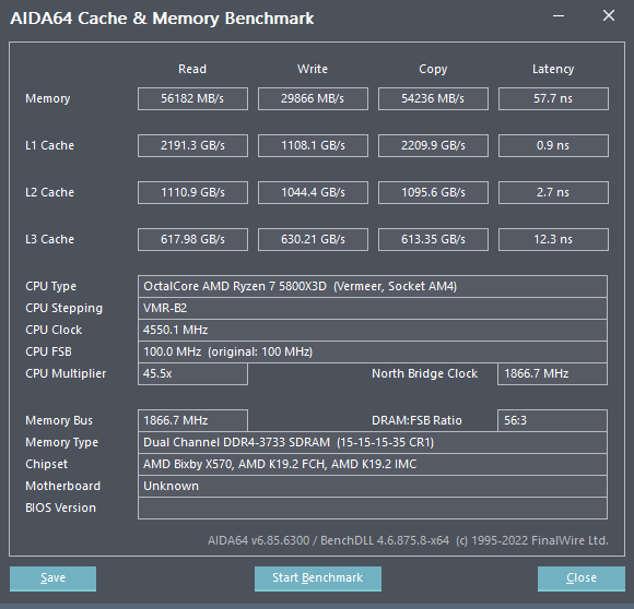

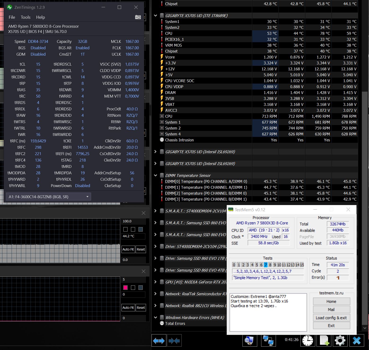

abs99 писал(а):
Проходит, я снижал от VDimm от 1.45 до 1.38, на 1.38 уже не проходит... Хотя не, на 1.40 не прошёл:
Вложение непрошол.JPG больше недоступно
непрошол2.JPG [ 390.84 КБ | Просмотров: 810 ]
Ryzen 7 5800X3D, Noctua NH-D15S, Gigabyte X570S UD, F4-3600C14Q-32GTZNB, Colorful RTX 2070S + Raijintek Morpheus 8057, Corsair HX1200

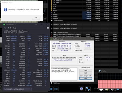

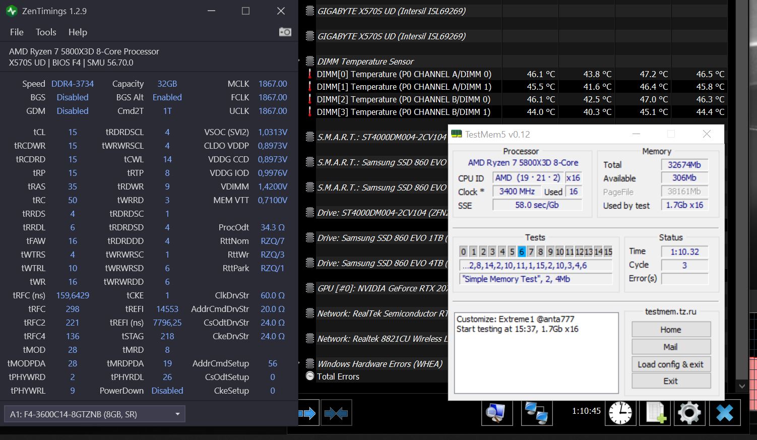

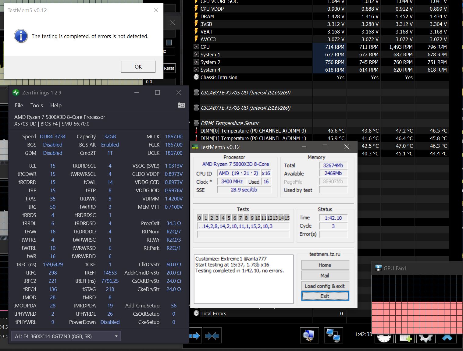

Снижал от VDimm от 1.45 до 1.38, на 1.40 TestMem уже не проходит... На 1.42 вроде прошёл:
poehalo.JPG [ 228.51 КБ | Просмотров: 779 ]

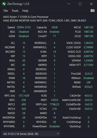

Использовал первый пример. На 3800 система действительно не запускается. Понизил до 3733 (остальное не менял) и система запустилась. Запустил ТМ5 и через 6 минут с чем-то система ушла в перезапуск, без ошибок. До этого запускал тоже появлялись ошибки, в случайные моменты времени. В один раз смотрел WHEA через HWINFO64 и появлялись ошибки шины ЦП, насколько я помню.
P.S. процессор я зафиксировал на 4250 МГц при 1В к слову, через override mode (больше настроек других не трогал). Напряжение SoC также через override (AMD overclocking позволяет фиксировать только до сотых значений).
Таблица
ZenTimings 3733.png [ 31.58 КБ | Просмотров: 758 ]
MSI MAG B550M MORTAR MAX Wi-Fi, AMD Ryzen 7 5700x, Patriot Viper 4 Blackout PVB416G413C8K, MSI AMD RX 6800 XT Gaming X Plus

Можно такое ставить на постоянку ?
poehalo1.JPG [ 272.67 КБ | Просмотров: 756 ]
Регистрация: 08.09.2006
Фото: 142
Можно, отличный результат и довольно скромный аппетит у чипов :ok:

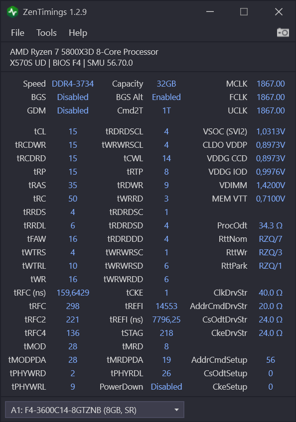

ZenTimings_Screenshot.png [ 54.93 КБ | Просмотров: 744 ]
А ClkDrvStr лучше на 40 с 60 опустить, если поедет?
cachemem1003.png [ 23.39 КБ | Просмотров: 744 ]
Без разницы.
Есть мнение что Drive strenghts выше 24 может плохо повлиять на стабильность. В моём случае так и было. Я считал идеальным 60 для себя и были проблемы на "высокой частоте", в некоторых случаях я не мог нормально перезагрузится и был черный экран, потом перешёл на 24 и эта проблема ушла.
Это всё зависит от конкретного конфига. Мне с gdm=on стабильно был 24, gdm=off - 60. Правда, с 60 Ом пришлось поднять напряжение SoC, почему-то ему вдруг стало мало
->->-Z-O-V-<-<-
