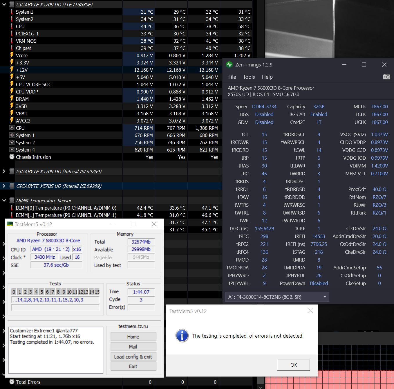

Intra писал(а):
[Есть мнение что Drive strenghts выше 24 может плохо повлиять на стабильность. В моём случае так и было. Я считал идеальным 60 для себя и были проблемы на "высокой частоте", в некоторых случаях я не мог нормально перезагрузится и был черный экран, потом перешёл на 24 и эта проблема ушла.
В итоге вернул на авто:
stabilno.png [ 54.91 КБ | Просмотров: 2021 ]
Ryzen 7 5800X3D, Noctua NH-D15S, Gigabyte X570S UD, F4-3600C14Q-32GTZNB, Colorful RTX 2070S + Raijintek Morpheus 8057, Corsair HX1200

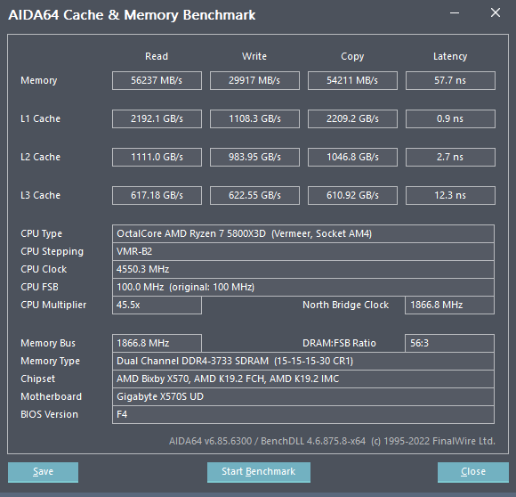

Remarc писал(а):
trtp 6 twr 12 twtrl 8 trdrd/wrwr scl 2-3
Пробовал опускать до 3, при scl4 скорость чтения выше:
SCL4
cachemem1007.png [ 23.84 КБ | Просмотров: 1946 ]
SCL3
cachemem1006.png [ 23.74 КБ | Просмотров: 1946 ]
Регистрация: 08.09.2006
Фото: 142
Просто погрешность.

MadMaxx писал(а):
А теперь пройди тм5 экстрим! И полезешь возвращать 40 или 60
Прошёл
poehalo2.JPG [ 280.33 КБ | Просмотров: 1936 ]
Попробую на постоянку

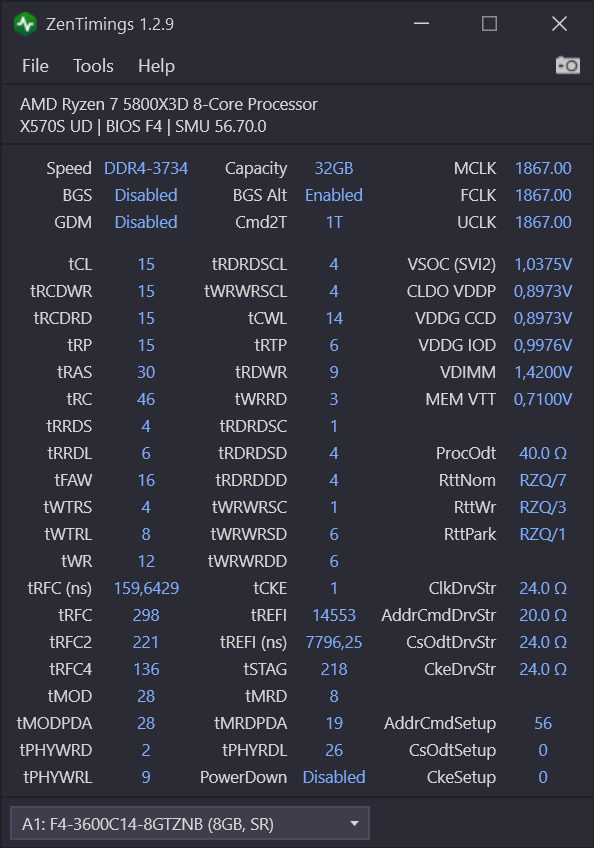

abs99 писал(а):
Прошёл
tRC 45
Можно попробовать tWR 10, tRTP 5, хотя и так уже отлично.

Регистрация: 07.12.2010
abs99 писал(а):
Прошёл
Не заметил что у тебя AddrCmdSetup 56
Без этого тайминга вообще не едет?
Регистрация: 25.01.2022
Фото: 12
Без него GDM=OFF + CR=1 не едет

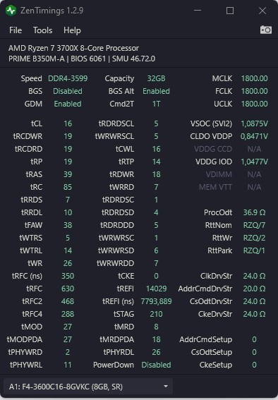

Регистрация: 06.05.2017
Откуда: китай
CPU: Ryzen 3700X (stock)
CPU Cooler: Cooler master AIO waterblock
RAM: 32GB (3600MHz) DDR4 CL16 (DOCP enabled)
Motherboard: Asus Prime b350m-a
GPU: PowerColor Fighter 6700XT
Drives: Samsung 970 Evo (NVMe), Seagate 6tb Sata
PSU: Great Wall 1250W
Monitor: ViewSonic VG2401 144Hz DP cable
Добрый день, появились двойные старты как добавил 2 плашки идентичной памяти, не то чтобы напрягают, но говорят что можно от них избавиться. если кто может помочь напишите. Сам пробовал менять некоторые параметры, то что я менял на двойной старт не влияет (procodt,cldo_vddp,vdimm). При изменении основных таймингов все виснет и только замыканием штырьков лечится. Бипера на матери нет, поэтому не могу понять есть ли ошибка во время старта. Выключение происходит на 2ую секунду после включения, затем задержка секунд 5-7 и самостоятельное включение. Напряжение в профиле устанавливается 1.35v
zen.jpg [ 59.54 КБ | Просмотров: 1829 ]
7700X@PBO CO | XFX RX6800XT Merc319 Black | CoolerMaster LM120 | ASUS B650M TUF GP | 32GB Kingston 6000 CL30 | GreatWall 1250w | ViewSonic VG2410
Последний раз редактировалось gasik007 21.03.2023 11:25, всего редактировалось 1 раз.
