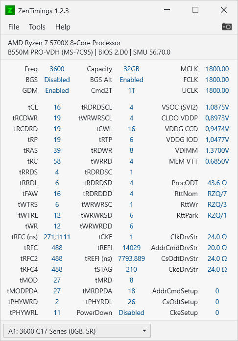

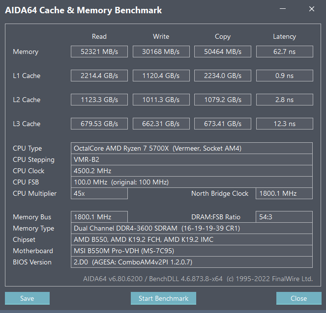

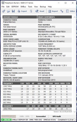

Настроил память по инструкции в данной теме. Скидываю скрин ZenTimings. Прошу оценить правильность настроек.

Регистрация: 08.09.2006
Фото: 142
IMVEKO стабильность проверена?
Добавлено спустя 2 минуты 31 секунду:
Все норм, разве что можно понизить это:
WTRS 4
WTRL 10
Также и это:
ProcODT 34-37
vDIMM 1.35V
И первое, и второе понижать не обязательно, но можно))
Чипы вполне могут держать 3800, проц - 3733-3800.
Хотя выше столь поджатых 3600 по-моему по сути нигде не требуется.
8700g, lf ii 240, b650e-snow, micron 2x16 6000, rm550x, define mini c
Регистрация: 17.01.2018
Откуда: Зауралье
Да, проходит без ошибок 5 циклов ТМ5 анта777 экстрем, и тест ОССТ. При значениях WTRS 4, WTRL 8 нет старта. Знаю что чипы держат 3800 при 1,42в при двух модулях, но у меня их 4, поэтому не стал заморачиваться. Мой проц держит максимум 1900 по IF.
R7 5700X/MSI B550 TOMAHAWK/4x8Gb Patriot Viper 4 Blackout CJR@3600/JONSBO TG-240/Sapphire RX7800XT PURE/MSI MPG A750GF/JONSBO D40
Фото: 142
1.34-1.36V, у H8C весьма умеренный аппетит к вольтам.
Добавлено спустя 1 минуту 20 секунд:
IMVEKO писал(а):
WTRS 4, WTRL 8
4 10 при 2 модулях на 3600 ехало без проблем, впрочем, это не важно.
