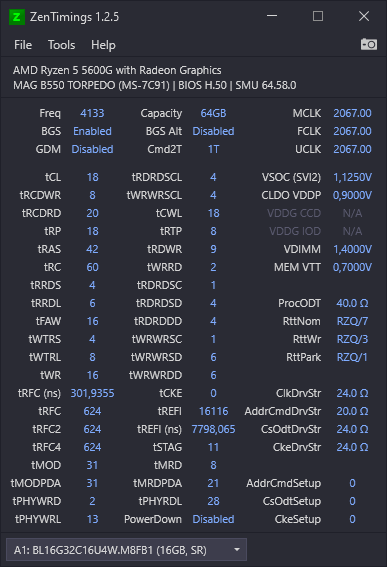

Завести 4 одноранга (M8H в данном случае) на 4000CL17 CR1 возможно?
Точнее не завести тк оно стабильно грузится в ОС. Но сразу после загрузки картинка зависает и все.
Пробовал конечно крутить всяко-разно, но ничего не помогло.
КП просто не справляется? Кто-то заводил 4 любых модуля на 4000 GDM-OFF+CR1?
В общем, это оказалось возможным даже на обычной дейзи-чеин доске. В итоге все завелось и поехало так:
M8H OEM 4x8 4000CL17 CR1 1.55V
Как видно, для стабильности старта и езды этим чипам потребовалось много вольт.
Кроме того, это первый случай, когда мне пришлось использовать доп сопротивления (в данном случае, 63). Без оных система просто зависает вскоре после загрузки.
Также впервые столкнулся с ситуацией, когда сразу после любого окончания теста (успешного или нет, не важно) система зависает, что часто сопровождается черным экраном.
То есть тест проходит и затем, после прекращения нагрузки, сразу же зависон.
Такое, в частности, происходит при повышении CLDO или понижении wr-rtp.
ClkDrv < 60 - россыпь ошибок (#4,6) через несколько минут теста.
Иное, более традиционное CLDO - единичные ошибки по ходу или зависон по окончании тестов.
1.8 Voltage - 1.848V. Столько всегда выставляет сама доска, изменение вручную недоступно.
tPHYRDL по обоим каналам 26.
Завести по горячим следам 4066 CR1 не удалось.
При CR2, разумеется, все должно быть несколько проще.

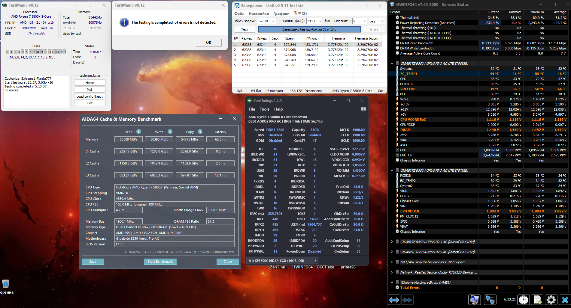

Всем привет. Выкладываю итоговой конфиг 4*16 GDM-OFF. Это было не легко. С 2мя модулями возиться практически не пришлось, 4 добавили в жизнь красок, творчества, отсутствие сна..
Благодарю форумчанина usr721 за поддержку, советы и терпение.

EC_Temp1 - температура на модуле, ближнем к процессорному водоблоку, приклеен ближе к центру модуля на термоскотч. vDimm-1.44v, SOV-1.124v, CPU VDD1.8 - 1,88v. Пробовал tRP/tWR -6/12,
SCL3, tWTR_L 8...в разных конфигурациях, результат один - нет стабильности, tRFC могут 440, 448 выставил с запасом. tRCD20 только с GDM ON. Без таймингов сопротивлений повторяемость результатов тестов крайне мала.

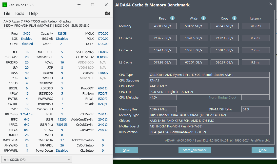

Регистрация: 15.09.2009
Весьма для 4 планок двуранга. У меня 4х32Гб(2 х AX4U320032G16A-DCBKD45 на микронах rev.b) не поехали стабильно выше 3400, правда плата официально 128Гб не держит. Но переставлять в другую вместе с процем было откровенно лень, вернул владельцу.

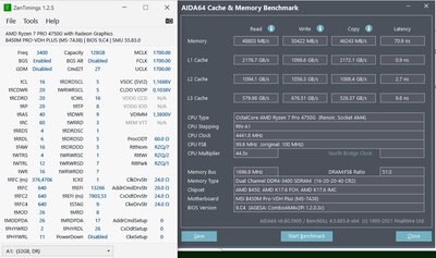

usr721 писал(а):
Поехали ли в итоге стабильно на такой скорости, не знаю.
Выше 3600 не стартовали и стабилизировать на этой частоте без шансов + шил 1.2.0.7 после 1.2.3.0. Надо было переставить в асус, там поддержка 128 есть, но... 1(!) проход экстрима 3,5 часа, а это ж еще apu, там встройка веселья добавит. Как вспомнил, сколько с 4х16Гб тестил и расхотелось.) Если б завелись сразу на 3800/3800+, тогда да. А так еще с виндой колдовать потом на другой плате - драйвера-шмайвера..., заленился короче.
usr721 писал(а):
Просто пока не встречал на AMD 4 модуля на 4000 и выше в режиме настоящего CR1
https://forums.overclockers.ru/download ... ?id=249127 :D отсюда DDR-4 на платформах AMD. Статистика разгона, советы, обсуждение результатов. #17682482, вопрос со стабильностью, но для xmp 3200 зачетно, хоть и одноранги.

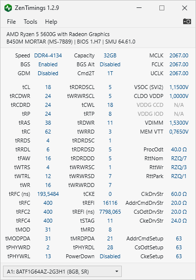

Всем привет! Мне нужна помощь с разгоном. Может где-то ошибся или делаю что-то не так...
Дело в том, что при таких таймингах начинает сыпать ошибками после 30 минут теста TM5 с конфигом Heavy5opt от anta777. Ошибка по тесту 6 появляется спустя 30 минут, затем по тесту 7 через минуту и следующая появляется через ~5 минут. Сори, что без скрина, забыл сделать, а в лог почему-то пишется только ошибка по 7 тесту.
Модулей оперативной памяти - 2.
Температура в норме, за всё время прогонов выше 45° не было.
Собственно, тайминги:
zbs.jpg [ 79.9 КБ | Просмотров: 1181 ]
Регистрация: 08.09.2006
Фото: 142
SHoPsHa93 Привет,
На первый взгляд можно пробовать 40-20-24-24, а также:
VDDG CCD 0.95
VDDG IOD 1.05
vDIMM 1.49-1.5
RFC 264
Добавлено спустя 1 минуту 45 секунд:
Также можно сразу поровнять FAW 16, WTRL 10, WR 12, SCL 2-3.
Добавлено спустя 1 минуту 53 секунды:
Тестить лучше конфигом Extreme1, сам автор его также давно советовал вместо Heavy5opt по-моему.
