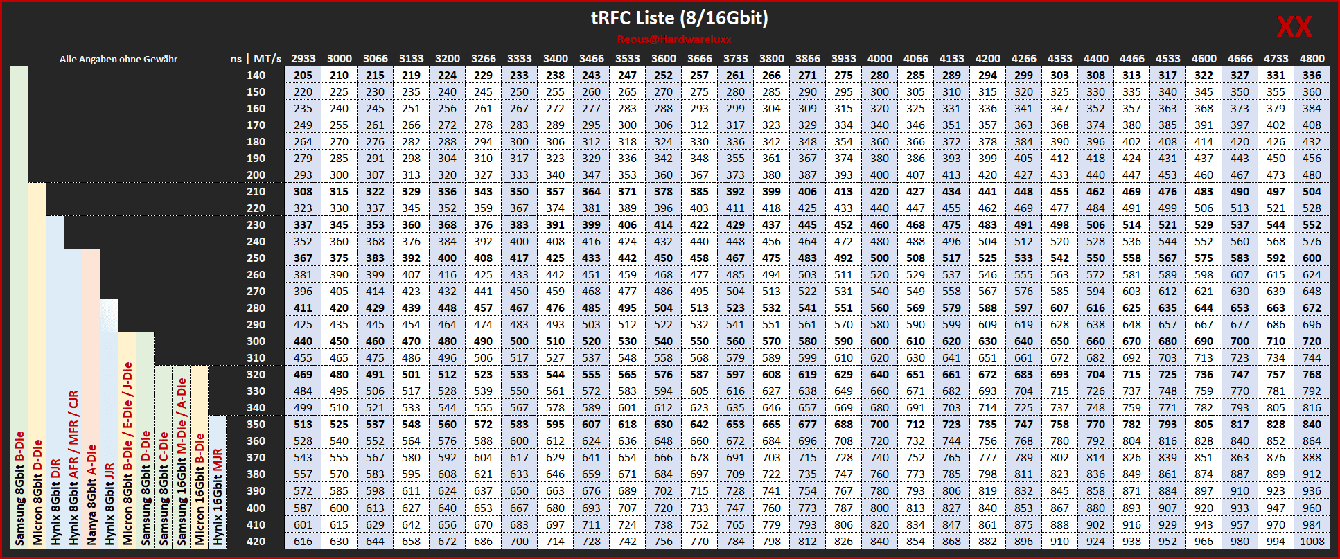

Я где-то здесь видел формулу расчета tRFC. Можете ткнуть? Там что-то на 6 вроде надо было умножить.

pawn писал(а):
Можете ткнуть?
Такой пойдёт?
Добавлено спустя 38 минут 22 секунды:
Формулы нет.
Просто у каждых чипов есть свой минимальный RFC в наносекундах.
Он находится в небольшом диапазоне, что зависит только от отборности чипов и во многих случаях подаваемого напряжения.

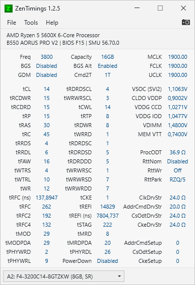

Тайминги сейчас
ZenTimings_Screenshot_27997216,1279135.png [ 32.77 КБ | Просмотров: 614 ]

SHoPsHa93 писал(а):
Есть варианты?
По ищи по теме, выкладывал несколько раз. Для cl14/15 gdm off нужно 40/60 20 24 24
И 1.48 маловато, поставь 1.53-55 Потом снижай
Регистрация: 09.09.2012
SHoPsHa93 писал(а):
Похоже под 15 надо пересобирать вторички.
Нет необходимости, нет связи
GDM=on попробуйте, всё равно CL чётный и выхлопа от GDM=off не особо много
Подбирайте поочерёдно каждое сопротивление CAD BUS (как советует ув. MadMaxx например, у меня GDM=off стабилен на 60 20 20 24, тут у кого как), оставляйте значение, при котором ошибок минимум, ещё можно тайминги CAD BUS посмотреть, что у других стоит (в шапке ссылка на табличку разгона есть, там оч много вариантов), но в эти тайминги я бы лез в последнюю очередь
Если от ошибок не избавиться сопротивлениями - пробуйте ослаблять вторички, tWR=16 или 14 к примеру, RFC чуть ослабить, RDWR-WRRD 8-2 или 8-4 и т.д. В таких непонятных случаях вообще лучше ручной разгон поочередно для каждого тайминга/группы таймингов, готовые сетапы не всегда работают

Тайминги сейчас
Только те, что уже вам озвучивались:
VDDG CCD 0.95 или иное, но что бы было < VDDG IOD 0.05V, а не как у вас
vDIMM 1.49-1.5
40-20-24-24
RFC 264
RTP 6
Хотя можно добавить:
RDWR 9 и оба SCL поровнять до 4, для начала.

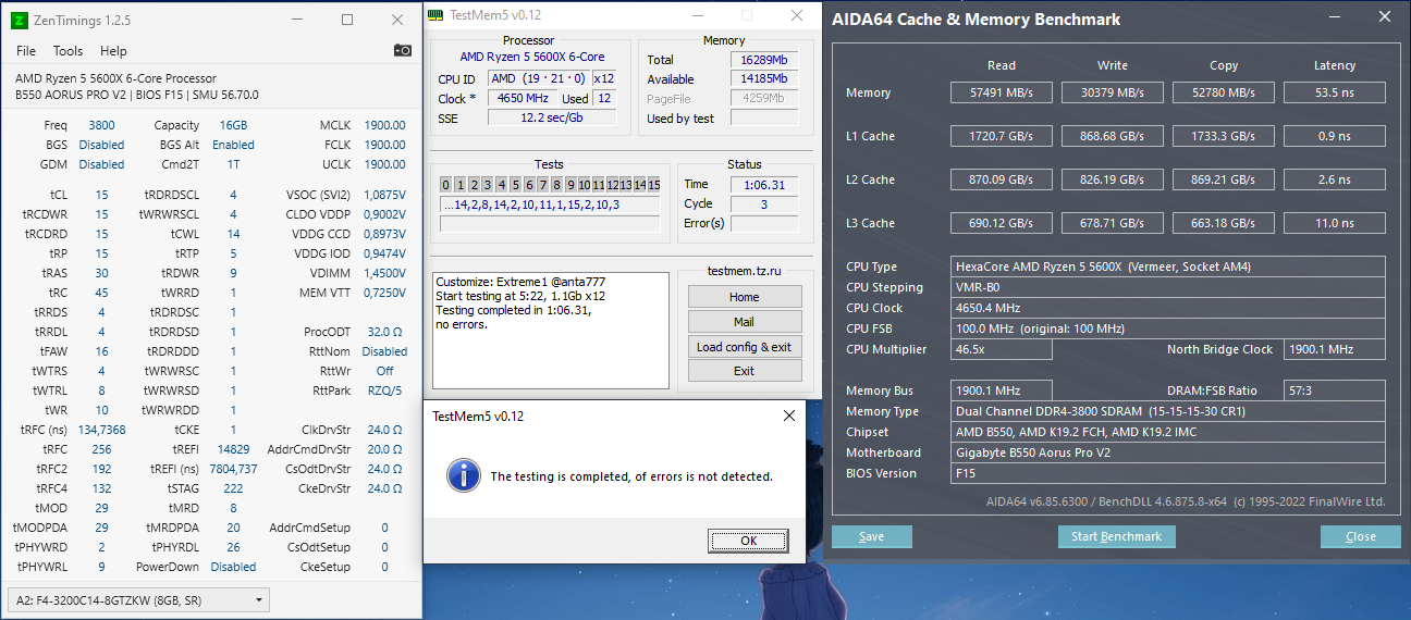

Поправил, завелось норм, тест проходит. Однако, температура меня уже не радует. Потестил в умирающем свете 2 - в соседстве с 4080 греется до 48°. Активный охлад не вывозит :(
Пробуем поиграть с 15...
MadMaxx писал(а):
На каждый день, сл15
Попробовал, тесты проходит. Есть чё ужать тут? Мозг после рабочего не варит... Просто задержку снизить.
Регистрация: 07.12.2010
SHoPsHa93 писал(а):
Есть чё ужать тут?
Нет, и не нужно. Дальше ужимать, это сл14 гдм офф, но, оно не нужно.
Регистрация: 18.02.2015
MadMaxx писал(а):
Нет, и не нужно.
Ну и ладно :)
Спасибо всем, кто помогал!
Тест проходит. Жаль ниже 1,45v не смог опустить - появляются ошибки.
Результат
zbs.png [ 265.35 КБ | Просмотров: 449 ]

Регистрация: 21.08.2021
usr721 писал(а):
Формулы нет.
Опускаем пока не будет старта. Полученный результат делим на 8 (для 8Gb чипов) или 16 (для 16Gb чипов), округляем в большую сторону + 1, умножаем на 8 или 16 = профит.
Емкость чипов в Thaiphoon Burner
