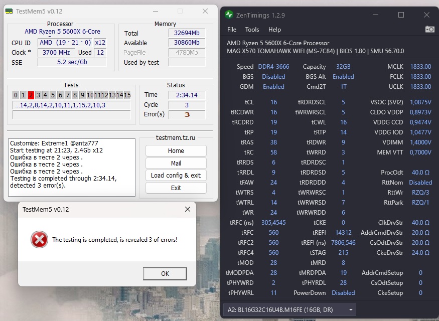

Привет всем!
Помогите плз с оперативкой. Оперативка - Crucial Ballistix BL16G32C16U4B.M16FE 16gbx2, Micron E-die, 2 ранговые. Тест Linx с размером проблемы 20000 прохожу без расхождений. Тест ТМ5 1usmus на 24 минуты прохожу без ошибок.
Решил протестировать ТМ5 на anta777 heavy. Вот тут у меня выскочила ошибка №1. В гугл таблице пишут что "Can be voltage related, can be tRFC issues, Tiny timeout issues(tRRD, tWTR)". Но дальше как эти тайминги или напругу завышать не знаю, и так вроде их задрал. Напряжение VDIMM уже 1.4 и во время теста греется на ощупь довольно сильно (примерно 50-60 градусов как мне кажется на ощупь) - не имеется вент именно на память, а контроллера температуры у памяти нету -_-
Скриншот ZenTimings прилагаю. Спасибо заранее за помощь))
ZenTimings_Screenshot.png [ 39.38 КБ | Просмотров: 906 ]
Регистрация: 09.09.2012
balik попробуйте ClkDrvStr 40 или 60
ProcOdt можно чуть ниже сделать
Добавлено спустя 1 минуту 5 секунд:
Или GDM=on, если вам не обязательно его выключать
->->-Z-O-V-<-<-
Регистрация: 26.03.2023
Спасибо, сейчас попробую. GDM у меня на автомате - выключить в биосе нельзя почему-то (неактивно). С таймингами все нормально?

balik писал(а):
Привет всем!
Привет,
Выставьте все напряжения и сопротивления по гайду куратора из шапки и попробуйте снова пройти тест (лучше конфиг Extreme1, чем Heavy).
В частности, понизьте vSOC, CLDO, ProcODT.

Примерно так и делаю, как вы описали.

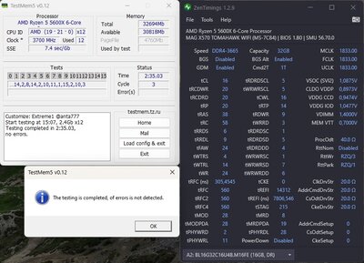

Сделал как вы написали сверху. Поменял напряжения и сопротивления как в гайде, так же поставил Auto на Command Rate и благодаря этому смог изменить режим GDM на Enable.
Но у меня все равно выскочили 3 ошибки №2 на тестировании в ТМ5 на конфиге Extreme1. Они вышли в промежутке между серединой 2-го и середины 3-го цикла. Больше не появлялись.
Помогите плз с настройкой, уже 3 дня потратил на тесты и настройку оперативки :bandhead:
Скрины прилагаю.
скрин1.jpg [ 181.07 КБ | Просмотров: 792 ]
balik c GDM=on сопротивление ClkDrvStr выставьте обратно 24. Более высокое требуется для GDM=off как правило
В общем попробуйте поиграть с этими сопротивлениями - самые частые стабильные на таком сетапе - 20 20 20 20, 24 20 20 24, 24 20 24 24, 24 24 24 24
Если не поможет - пробуйте поднять тайминги 16-20-20-38-58. Если и это не поможет - опускайтесь до 3600
Вроде получилось - тест ТМ5 на конфиге Extreme прошел при таймингах 16-20-20-38-58 и сопротивлениях 20-20-20-20. Есть ли смысл пробовать понизить тайминги до 19?
Скрин прилагаю. Спасибо npa4ka! =)

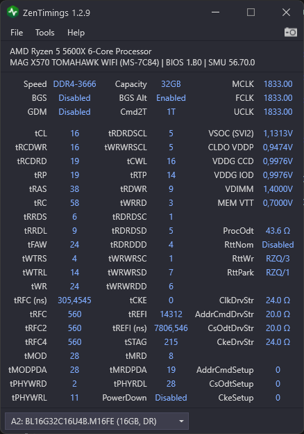

А дальше вторички по гайду i2hard из шапки или как пример:
The KMS писал(а):
tRRDS=4
tRRDL=4, 6-7
tFAW=16
tWTRS=4, tWTRL=12 дефолтные значения, рекомендую остановится на них.
tRTP = tWR /2 прим. 6-12, 8-16.
tCWL = оставляем всегда в Auto, любая плата выставляет правильно данный тайминг.
tWRRD либо 2, либо кратно tRDWR. Пример tRDWR=8 tWRRD=2, начните настройку со значений 10-5, после успешных тестов, максимально ужимайте данные тайминги 8-2, 9-3, 10-5.
tRFC = снижайте максимально
К ним же *SCL=4 или может даже 3
