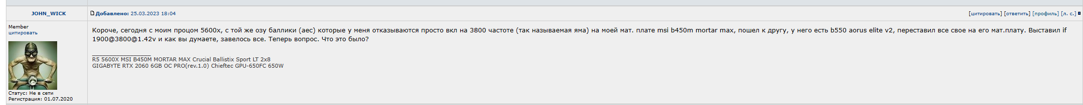

MadMaxx писал(а):
но когда я ставлю 3200 и if1900, сразу черный экран и только CMOS помогает. Может поясните?
Ты же тогда по другому пел - "Выставил if 1900@3800@1.42v и как вы думаете, завелось все. Теперь вопрос. Что это было?"
Теперь вопрос. Что это было.png [ 47.84 КБ | Просмотров: 1219 ]

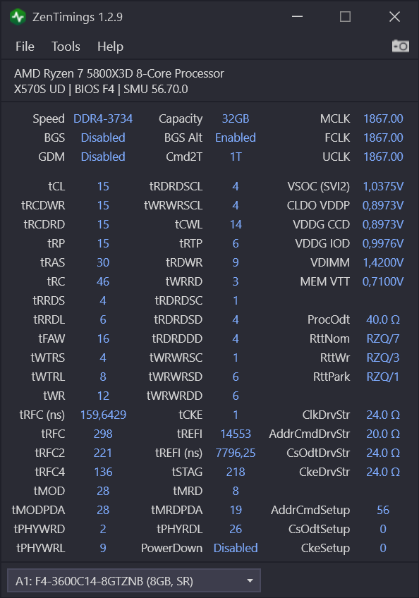

Вопрос к гуру спецам: есть ли смысл на 4-х одноранках при GDM=off 1T пробовать переходить от addrcmdsetup 56 к настройке самих сопротивлений (сейчас стоят в дефолте 24-20-24-24).
stabilno.png [ 54.91 КБ | Просмотров: 1263 ]

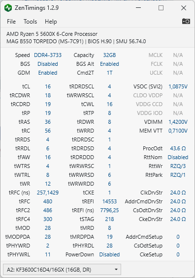

Доброго времени суток комплект из 2 планок по 16 Kingston FURY Renegade KF436C16RB1K2/32. тайминги такие как на скрине, высокая Latency около 68 по тесту AIDA, можно ли как то её снизить? или что то может подкрутить в таймингах?
ZenTimings_Screenshot.png [ 34.81 КБ | Просмотров: 1252 ]
нет если все стабильно,да и это несколько разные вещи

Регистрация: 09.09.2012
alaris можете GDM выключить, чуть лучше станет. Но не факт, что с ходу поедет, есть нюансы
А так видимо в Винде в фоне что-то работает - там каждый лишний процесс влияет на латенси

alaris
Я могу ошибаться, но по симптомам - как будто uclk (контроллер памяти) на половиной частоте трудится. Т.е., IF на 1866, а кп уже на 933 ушёл из-за перехода за 1800. Проверьте на всякий.

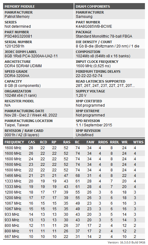

Регистрация: 17.01.2018

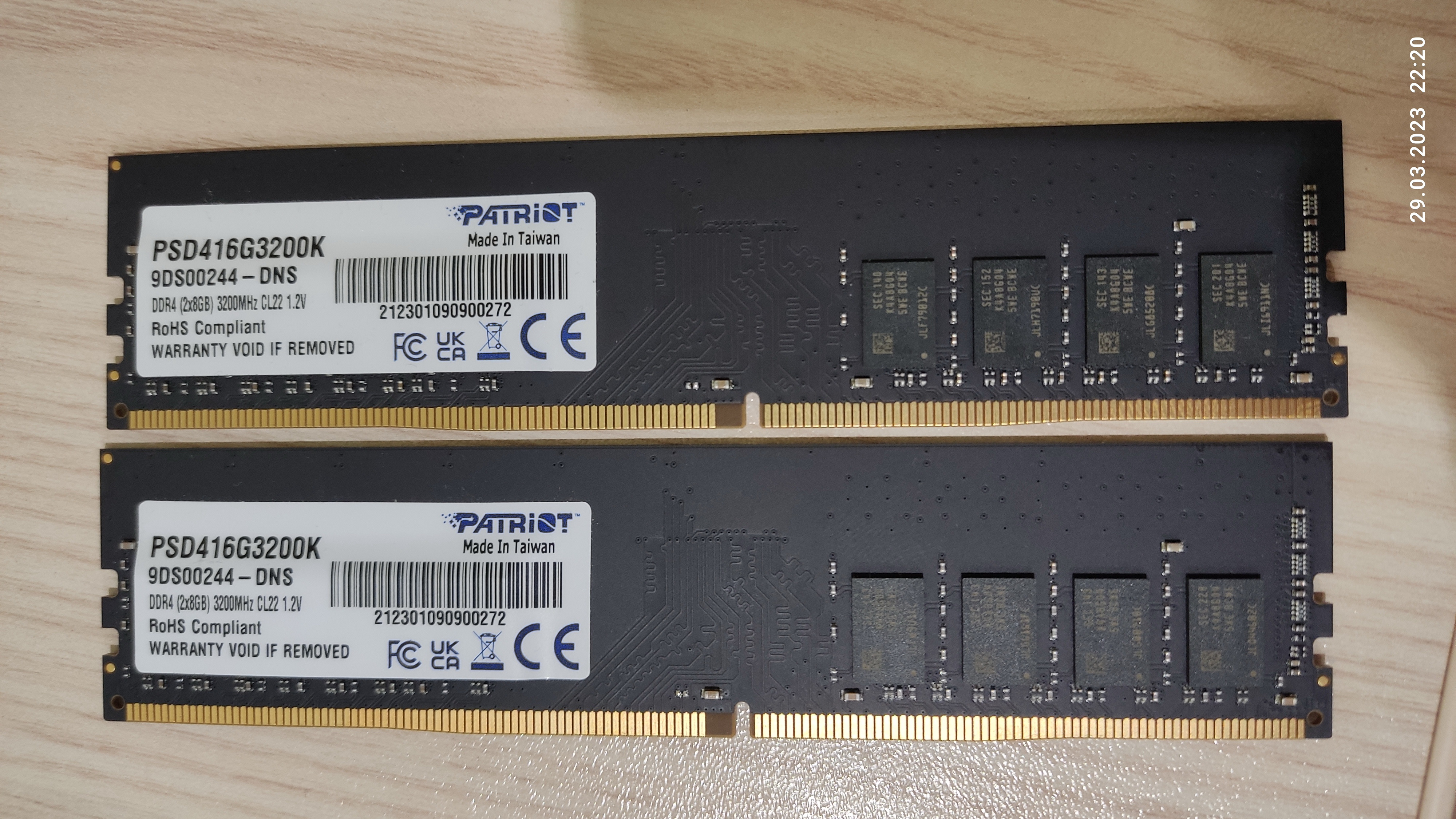

Откуда: Зауралье
Купил на днях дешманский комплект 2х8Гб Patriot Signature Line [PSD416G3200K] https://www.dns-shop.ru/product/e0f2467ef2b8ed20/operativnaa-pamat-patriot-signature-line-psd416g3200k-16-gb/. Тайфун определил в них Samsung B-die. Не знаю насколько это соответствует действительности, может это десятый сорт бидаев) Вопрос: на что можно рассчитывать с данными модулями и с процессором R5 3600 на материнке MSI B450-A PRO MAX? Пробовал их на частоте 3600 со стоковыми таймингами 22-22-22-22-52, но с ними не проходит без ошибок даже стандартный тест в ТМ5.
B-die.png [ 39.75 КБ | Просмотров: 1083 ]

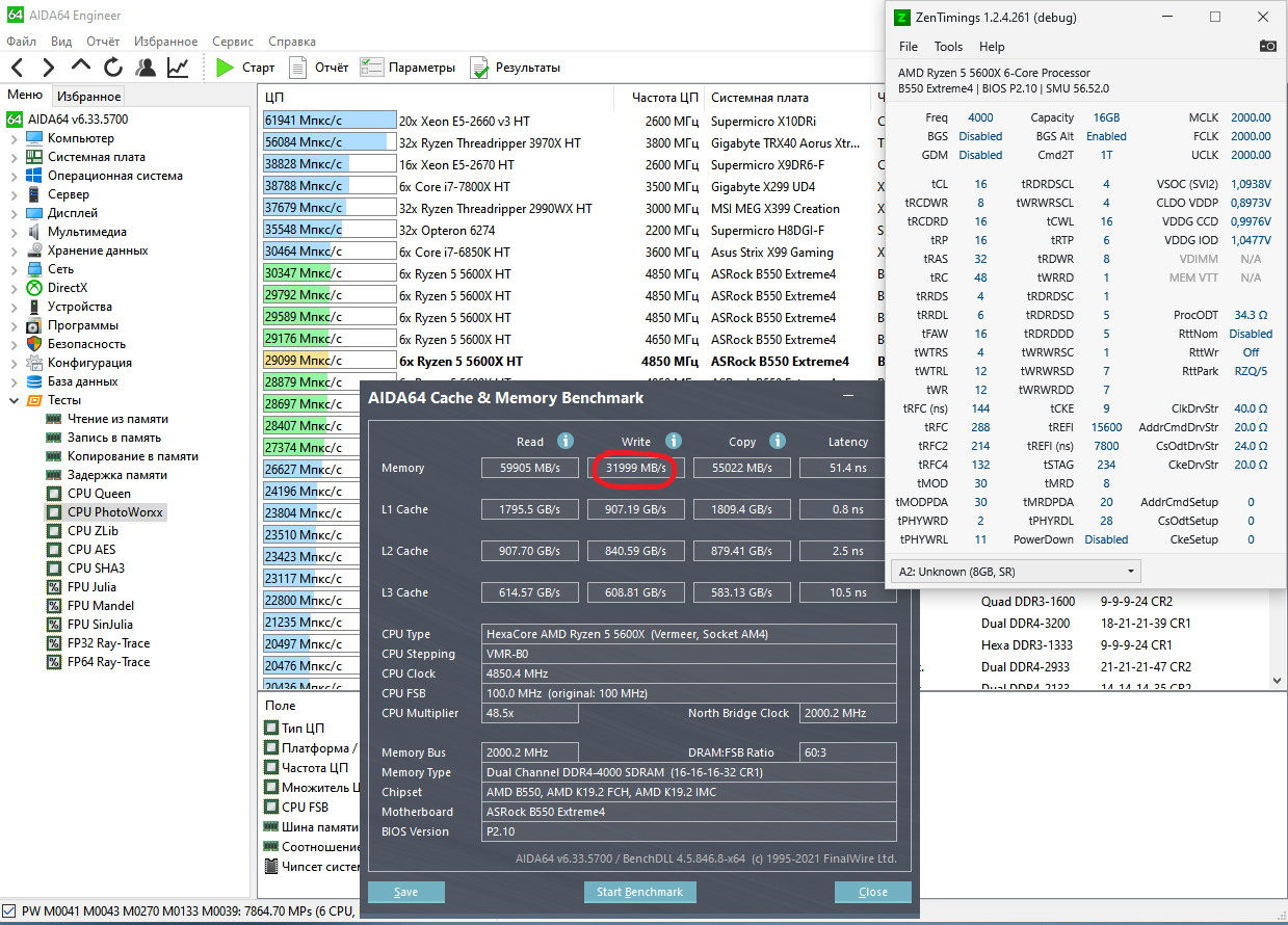

TempTaTioneM писал(а):
куда копать?
Выложить скрин ZenTimings, для начала. А вообще, и так видно, что нестабильная фабрика. FCLK 28800/16 = 1800.
Запись в память для одночиплетного проца ограничена линком CCD>IOD, 2000 (FCLK) * 16 b/clock = 32000 Mb/s,
поэтому в тесте аиды должно быть 31998-9 Mb/s для "условно-стабильной" фабрики.
4000-vdd18-2.05.png [ 325.76 КБ | Просмотров: 1065 ]
Если такие, то это C-die. На что расчитывать, хз... это к специалистам по С,D,E ... X,Y - и прочим даям.
G085-wcrc.jpg [ 1.34 МБ | Просмотров: 1052 ]
у меня маркировка чипов отличается от той что на фото у вас
IMG_20230329_222022.jpg [ 2.48 МБ | Просмотров: 1015 ]
R7 5700X/MSI B550 TOMAHAWK/4x8Gb Patriot Viper 4 Blackout CJR@3600/JONSBO TG-240/Sapphire RX7800XT PURE/MSI MPG A750GF/JONSBO D40
Регистрация: 29.09.2017
Откуда: дровишки?
Фото: 29
IMVEKO
Ну хз, что это тогда. Самые дешманские бидаи я видел у себя с xmp 3200 15-15-15, и на рабочем пк они бегали на 4266 17-17-17.
PJVol @OCN, Anandtech
Откуда: Зауралье
vol2008
я тоже очень сильно сомневаюсь, что это на самом деле бидаи, тем более, что они даже 3600 не берут с заурядными таймингами 16-19-19-19. Смотрел эти чипы на сайте Самсунга, но там не указано что это бидай, сидай или еще что.
Добавлено спустя 45 минут 30 секунд:
Короче, нашел я в интернете документ Самсунга с расшифровкой маркировки чипов. Нужно смотреть вторую букву после цифр "045". У меня там стоят "WE" - "E"- E-die. А на фото у vol2008 там стоит буква "С" - C-die. Чуда ожидаемо не случилось)
