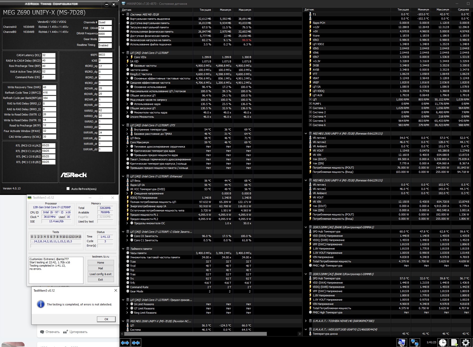

2500K_2 писал(а):
покажи мне свой ртл. У тебя аномально высокая латентность.
там скрин внизу, я быстро решил протестить на старом биосе а20, прошел час экстрима и решил бенчи глянуть.

2500K_2 писал(а):
Тыкни где ртл.
сорян, забыл атс запустить и других скринов не оставил :bandhead:
там что-то вроде 58-59, а какие должны быть?

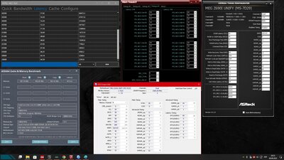

Регистрация: 15.07.2020
garison87 запусти драгон болл. Типа такого
Канал А
каналА.jpg [ 620.89 КБ | Просмотров: 2674 ]
канал B
кналБ.jpg [ 616.96 КБ | Просмотров: 2674 ]
для cl30 - 61/62 или 62/62 - мое личное мнение.Отличимое от результатов других на других досках.
на мси точно не так, у меня 6666с30 2т - 58-59, а с 1т должен был быть 57-58, но был вроде 58-59, сейчас не запущу - биос зашил последний и в 2т ударился пока, может потом для эксперимента как 2т отстрою - сравню на втором биосе с 1т.

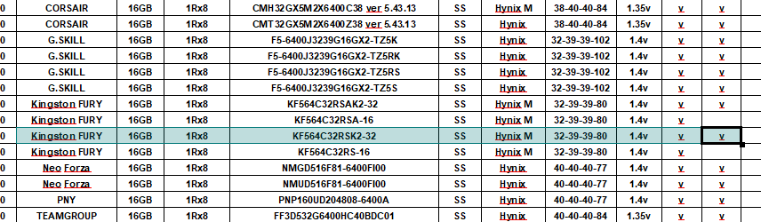

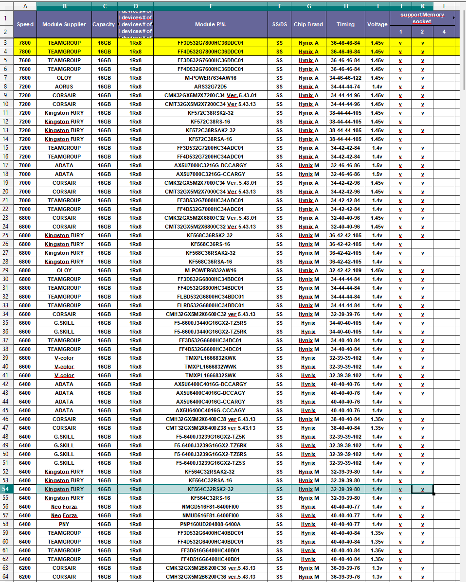

DDR5 6400MHz Kingston Fury Renegade (KF564C32RSK2-32) кто юзал или что знает про такой комплект ? Обзоров нифига нету. Видел обзор такого же коплекта на 6000. на B чипсете поехало 6600.
У меня сейчас апекс и зеленки хуникс и из стабильного только 6400 работает. Думаю стоит ли овчинка выделки. Где то в коментах видел что типа поедет 7400 легко ) на чём правда не понятно =)
Спасибо заранее если кто что знает

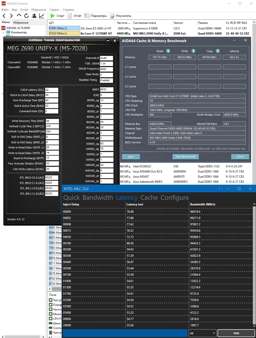

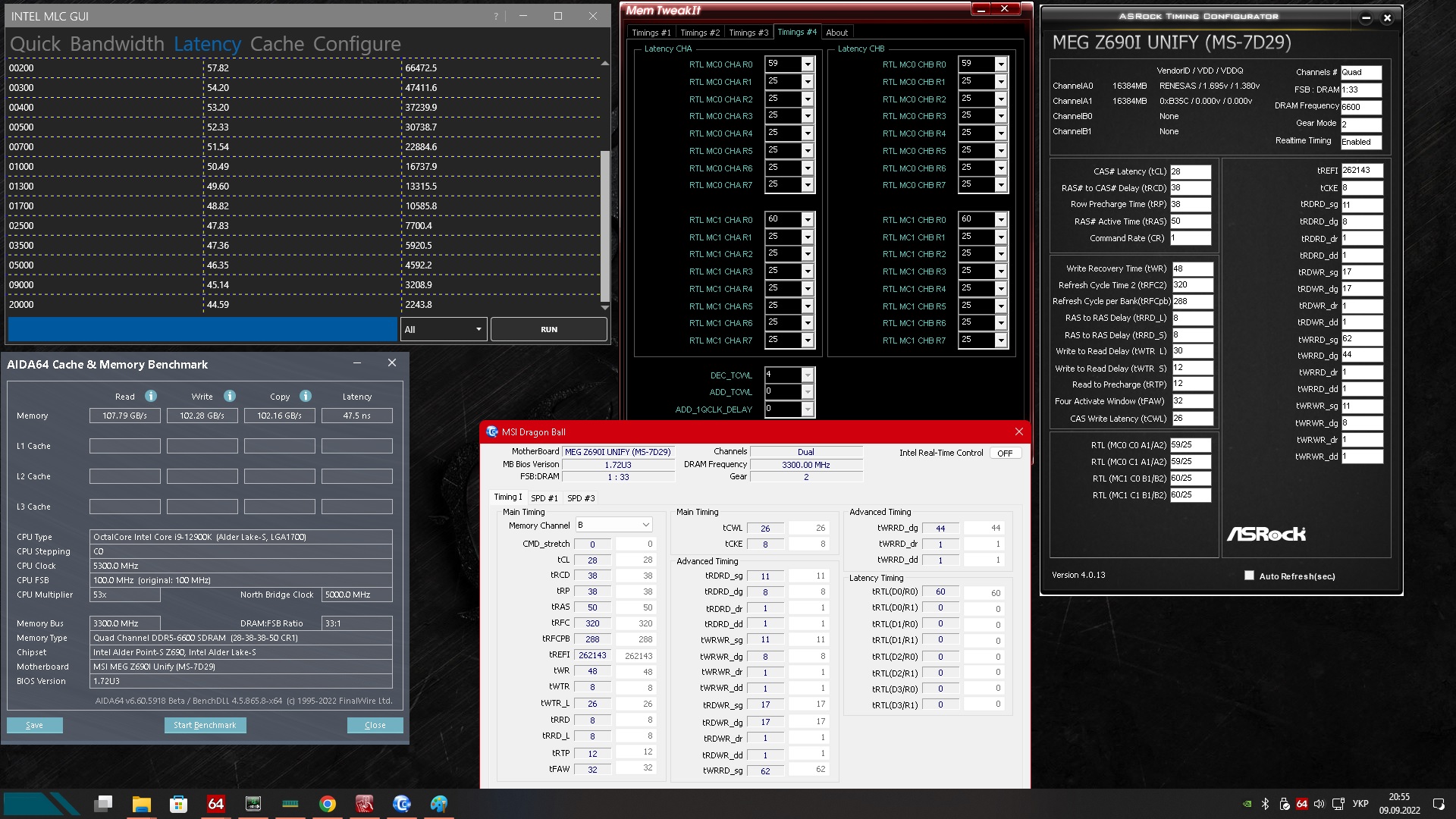

Камрады, что за фигня с моим Юнифи?
Латентность дикая, на Эдже была на 10нс ниже с меньшей частотой :bandhead:
латенси.jpg [ 501.26 КБ | Просмотров: 2582 ]
6800anta.jpg [ 919.72 КБ | Просмотров: 2582 ]
Сам спросил сам отвечу
zz2.png [ 191.5 КБ | Просмотров: 2579 ]
xx.png [ 36.18 КБ | Просмотров: 2579 ]
Регистрация: 29.11.2018
Всем привет!
Посоветуйте, пожалуйста, оперативную память!
ДДР5
мать будет z 690 asus tuf gaming
Видео для начала 3080 ти, потом будет 4080.
процессор i7 12xxxK или i9 того же поколения, еще не решили.
игры в разрешение 4к 144 ггц
Регистрация: 30.09.2007
Откуда: Tver
Фото: 29
FullSPB ну вот и где ответ?😂
Посмотрел QVL лист и понял, что память должна работать на 6400?
Это не ответ.
1) Про разгон до 7400 писал какой-то дол**еб из пеппера, который даже материнки на ддр5 не имеет, а купил память со скидосом и перепродает на авито.
2) Комплект хороший и ХМП профиль топовый для тех, кто не хочет особо заморачиваться с настройкой, из коробки уже хорош.
3) в комплекте отборные хуниксы М-дай(это значит, что на воздухе предел 6800, максимум 7000 если напруги навалить), есть прокладка на PMIC что тоже хорошо.
4) у тебя апекс 2021 года? Если да, то проблема в нем - там был брак и в одном слоте память выше 6200 особо не ехала. Если 2022 года - то и зеленки должны 6600-6800 ходить, только отличаться будут напругой и хуже по нескольким таймингам по сравнению с готовым китом от того же кингстона.
Вот это ответ, а не два скрина из QVL😂

Ну тут всё проще. Я хотел узнать какие чипы ) всё просто.
А что там куда едет..одни говорят что матери кривые. другие что планки неудачные а то и всё вместе сразу ) при этом у кого то 6800 ходют и на матерях 21 года. Такое тут себе.
у меня 6400 зеленки ездят и ладно. мать да, 21 года.
Короче сижу на попе ровно дальше :-)
garison87 ртл правь 64/64 или 63/64
Нуттак тайминги ужми и будет ниже

2500K_2 ртл же сейчас ниже чем ты говоришь поставить, разве ниже не лучше?
А по таймингам что править?
Рефи еще не подобрал, а что еще глянуть из таймингов которых нет в АТС?
В биосе из настроек памяти только PPD глобально отключил и round trip latency поставил.
У меня на едже с 6666 с такими же таймингами на 7-8нс ниже🙈
