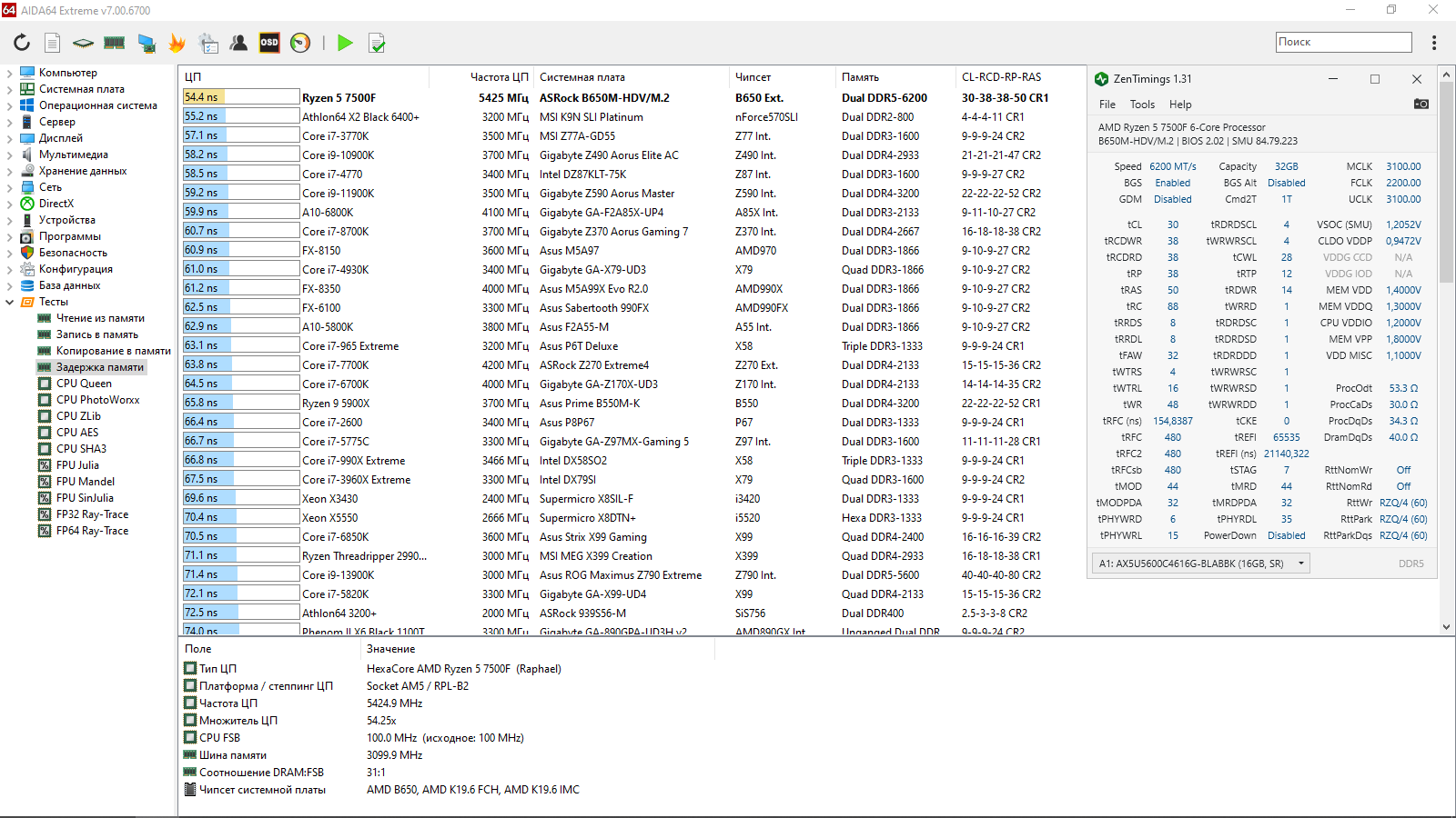

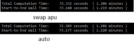

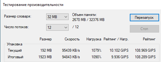

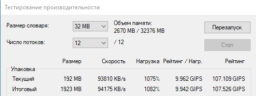

Кстати вдруг кому пригодится, выставление параметра bankswapmode - swap apu по крайней мере на нашей доске B650M-HDV/M.2 поднимает скорость чтения с 69 до 70 при 2200 фабрике, в PYPrime результаты одинаковые значит хуже точно не стало
Ещё сделал сравнение в 7 зипе и кранчере Pi-2.5b с bankswapmode - swap apu и bankswapmode - auto
m_merged.png [ 40.4 КБ | Просмотров: 1087 ]
bankswapmode - swap apu.png [ 12.89 КБ | Просмотров: 1098 ]
bankswapmode - auto.png [ 13.09 КБ | Просмотров: 1098 ]
Снимок экрана (98).png [ 271.26 КБ | Просмотров: 1171 ]
Снимок экрана (96).png [ 271.5 КБ | Просмотров: 1171 ]

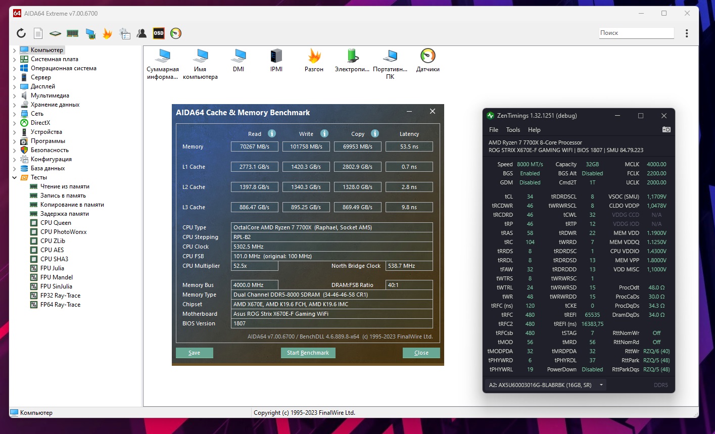

Ну для 6400 и 8000 нужно примерно одинаковое VDD чтобы в аиде были схожие результаты. Проверял уже, 6400CL28 и 8000CL36 это где-то +-1.5в
7700X / Arctic LF3 360 / ASUS Strix X670E-F / 32Gb XPG@8000CL34 / AORUS 9070XT / SilverStone DA1000R

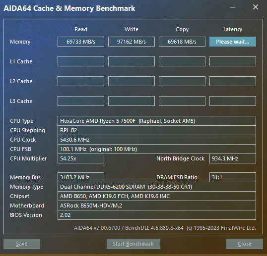

Задержку надо сравнивать с максимально очищенным треем, естественно после ребута и просматривать 1-2 минуты просто обновляя в тесте, как уже заметил после перезагрузки меньше минуты винда что то кеширует - загружает и задержка может в это время прыгать +1-1.5мс даже если в трее ничего нету кроме драйвера
Добавлено спустя 1 час 29 минут 27 секунд:
В дополнение к посту DDR-5 на платформах AMD. Статистика разгона, советы, обсуждение результатов. #18154323
Задержка снизилась на 0.4 с bankswapmode - swap apu
bankswapmode - swap apu.png [ 218.21 КБ | Просмотров: 1078 ]
bankswapmode - auto.png [ 218.34 КБ | Просмотров: 1078 ]

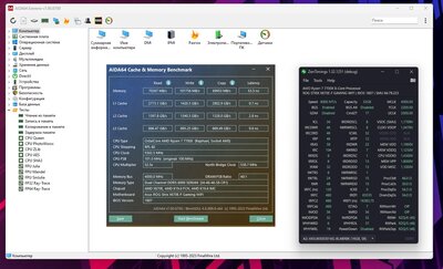

VenJkE писал(а):
Кстати а что по вариантам с cl34 на 8000? Запускается хотябы?
Запускается, но разницы с CL36 почти нет, а vdd нужно уже 1.6в
8000CL34
8000CL34.jpg [ 315.69 КБ | Просмотров: 970 ]

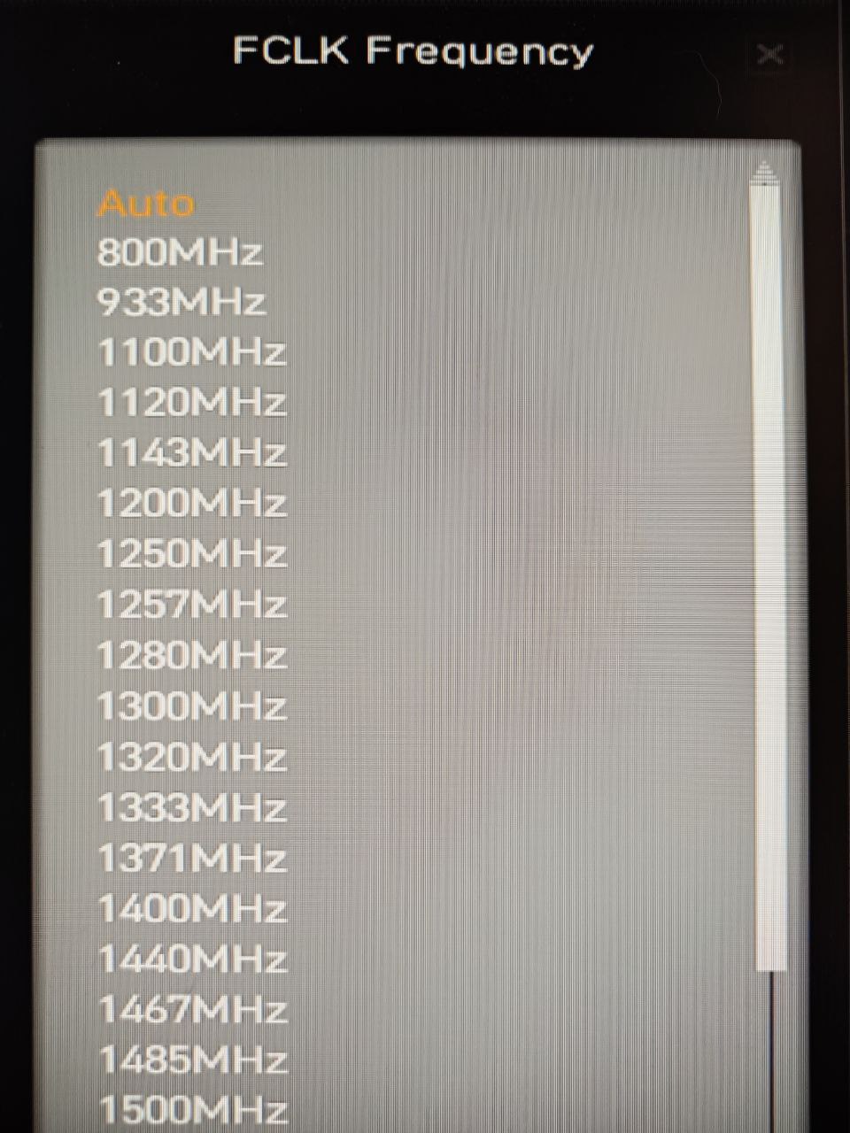

добрый день,
отвал переферии может быть связан с выходом базовой частоты за пределы 100МГц
попробуйте отключить спектрум и выставить частоты фслк от 99.5 до 100.5МГц, но как правило спектрум разносит фслк 99.9-100.1, но все же, а какой чиспет? 670 или 650?
x670 tomahawk
спасибо, попробую)
-- попробовал, правда в fclk не было нужных значений, ставил 993 и 1100, в обоих случаях не запускается даже bios

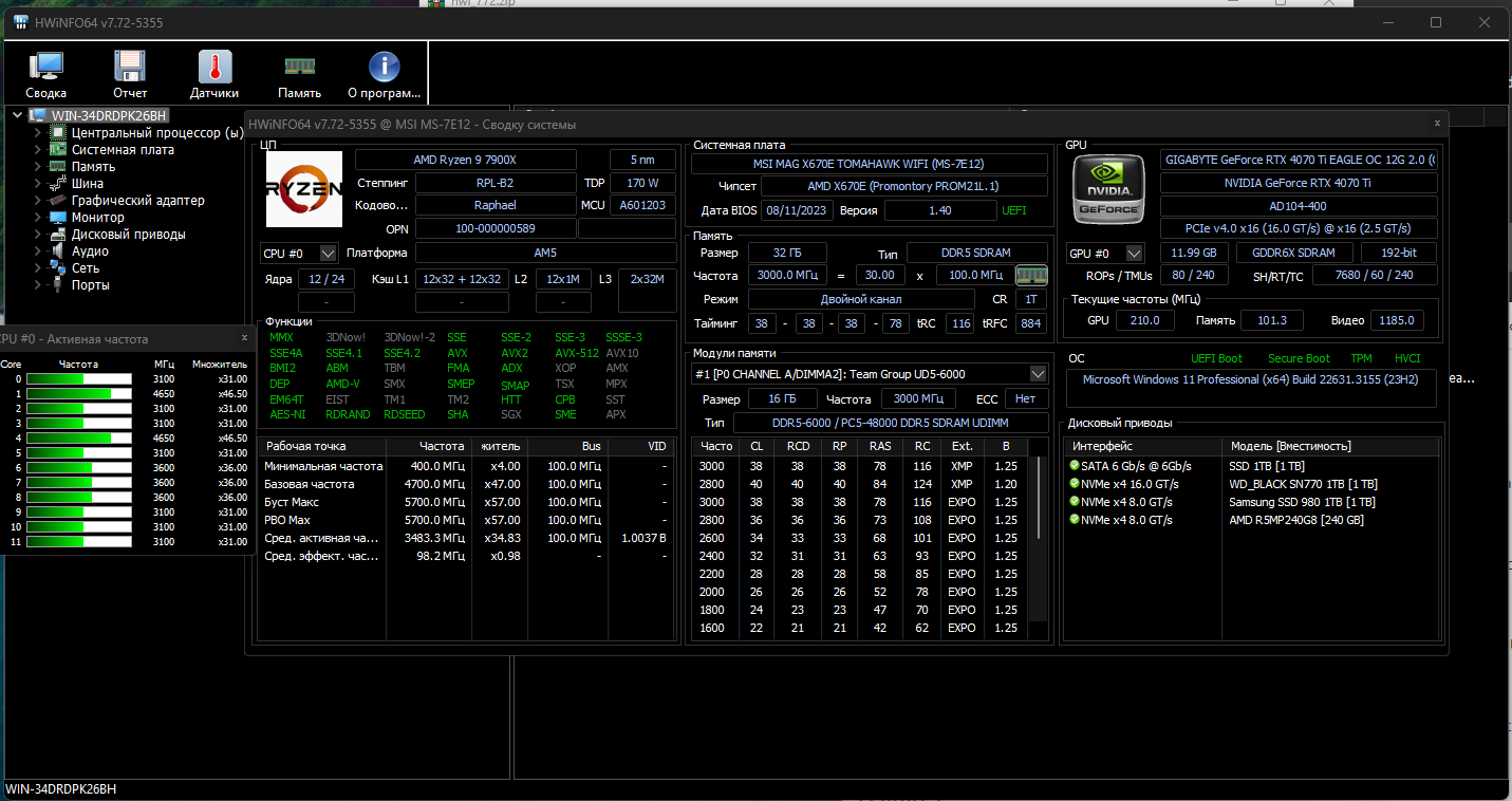

продублирую свою проблему еще раз
Собрал новую систему на материнской плате MSI X670E TOMAHAWK WIFI ( 7900X, 4070TI EAGLE, t-create 32gb 6000mgz, WD black 770 1tb)
столкнулся с рядом проблем на новой платформе. На биосе 7E12v14 память не работает на частоте 6000 по встроеннму профилю expo и на профилях материнки, проверял и другую память, тоже самое) ошибка memory management спустя некоторе время работы.
после обновления биоса на 7E12v186(Beta version) и 7E12v18 память работает, но отваливается ssd, после включения выкидвает в биос, в биосе ssd не отоброжается, после выхода из биоса загружается windows. После выключения по кругу, но после перезагрузки загружается windows, в bios не кидает.
Не помогает переключение определения pcie с авто в ручной режим.
Пока сижу на биосе 7E12v14 с частотой 4800, стабильно.
photo_2024-02-25_14-40-16.jpg [ 169.79 КБ | Просмотров: 879 ]

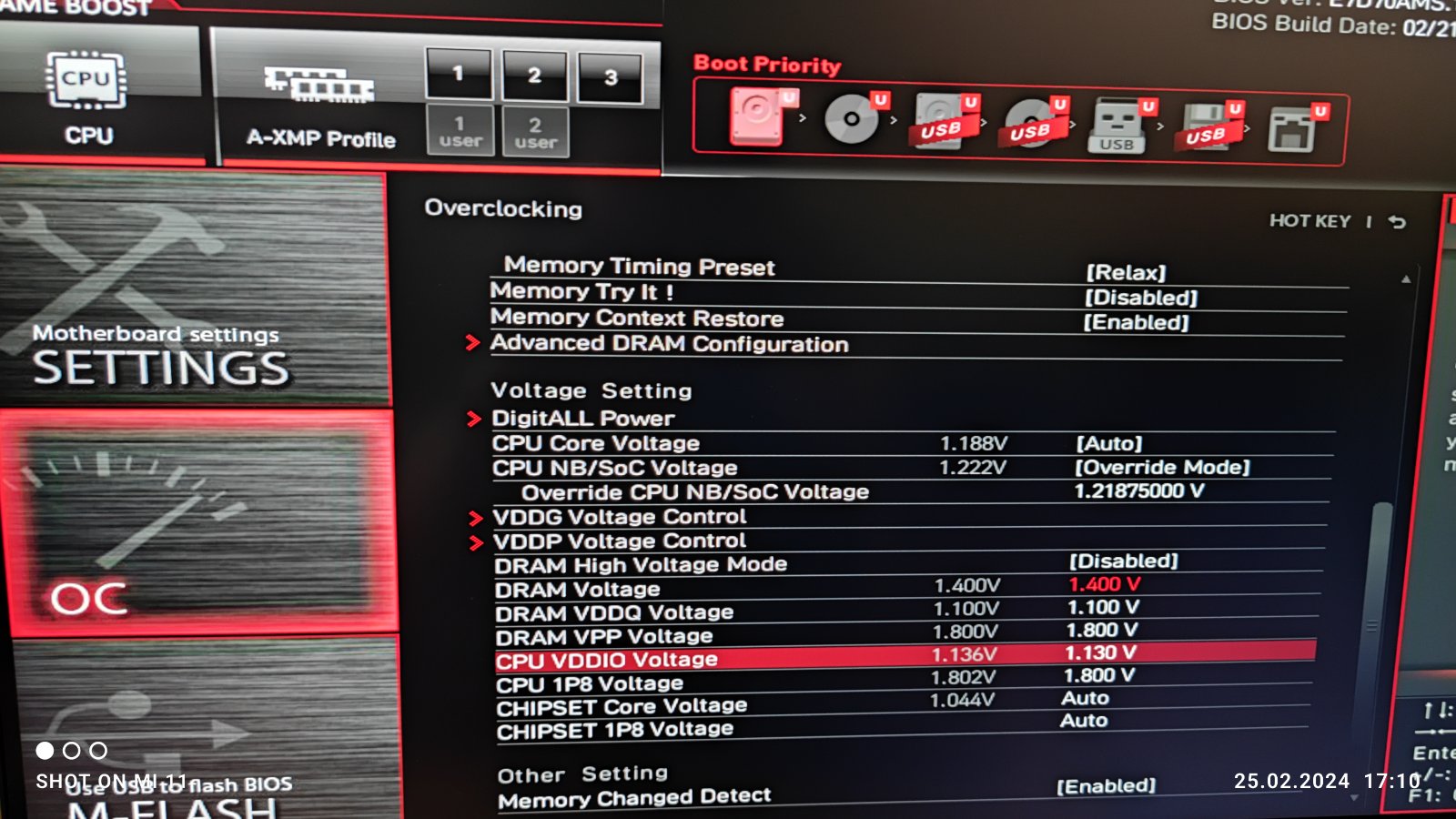

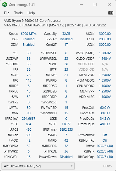

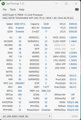

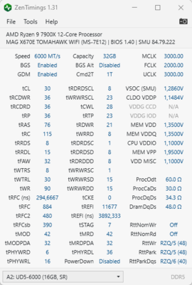

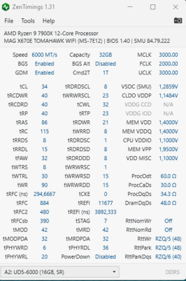

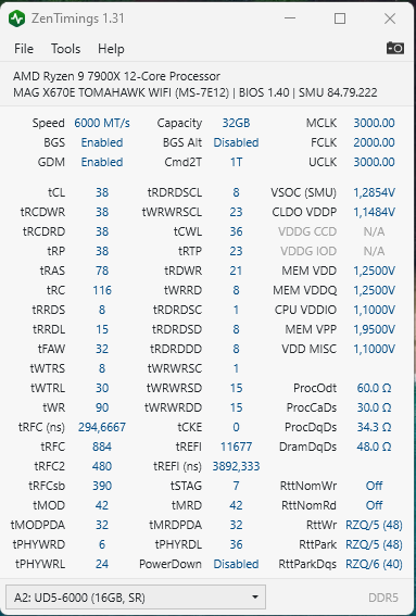

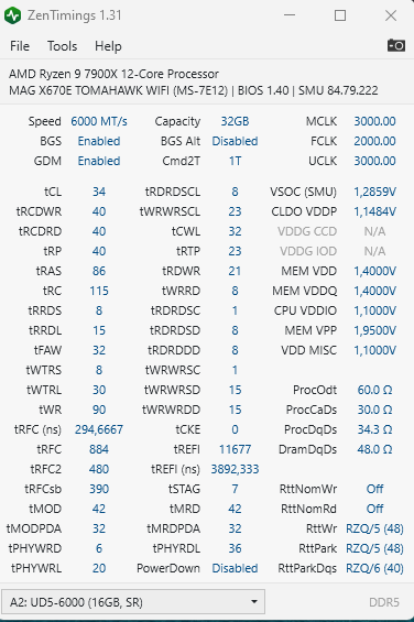

На счет чего сомнения?) скрины нестабильного профиля expo, смог зайти с 2 попытки после сброса bios.
photo_2024-02-25_15-28-21.jpg [ 147.26 КБ | Просмотров: 859 ]
Снимок экрана 2024-02-25 151434.png [ 150.99 КБ | Просмотров: 866 ]
Снимок экрана 2024-02-25 151311.png [ 58.13 КБ | Просмотров: 866 ]
Последний раз редактировалось lord_sithov 25.02.2024 15:29, всего редактировалось 1 раз.
нууу, всё просто ;) :
0/ CPU_VDDIO=1.25
1/ ProcODT=48
2/ MEM_VDD=1.35&CPU_VDDIO=1.35
и поглядеть в своём применении, + TM5 & условия
касаемо отвала NVME диска .. spred spectrum'ы отруби и Fast boot тож + загрузку поставь UEfi only ака CSM disabled, а так ... поди пойми причину.
Последний раз редактировалось BOBKOC 26.02.2024 18:09, всего редактировалось 10 раз(а).

добрый день,
fclk не имеет отношения к базовой частоте

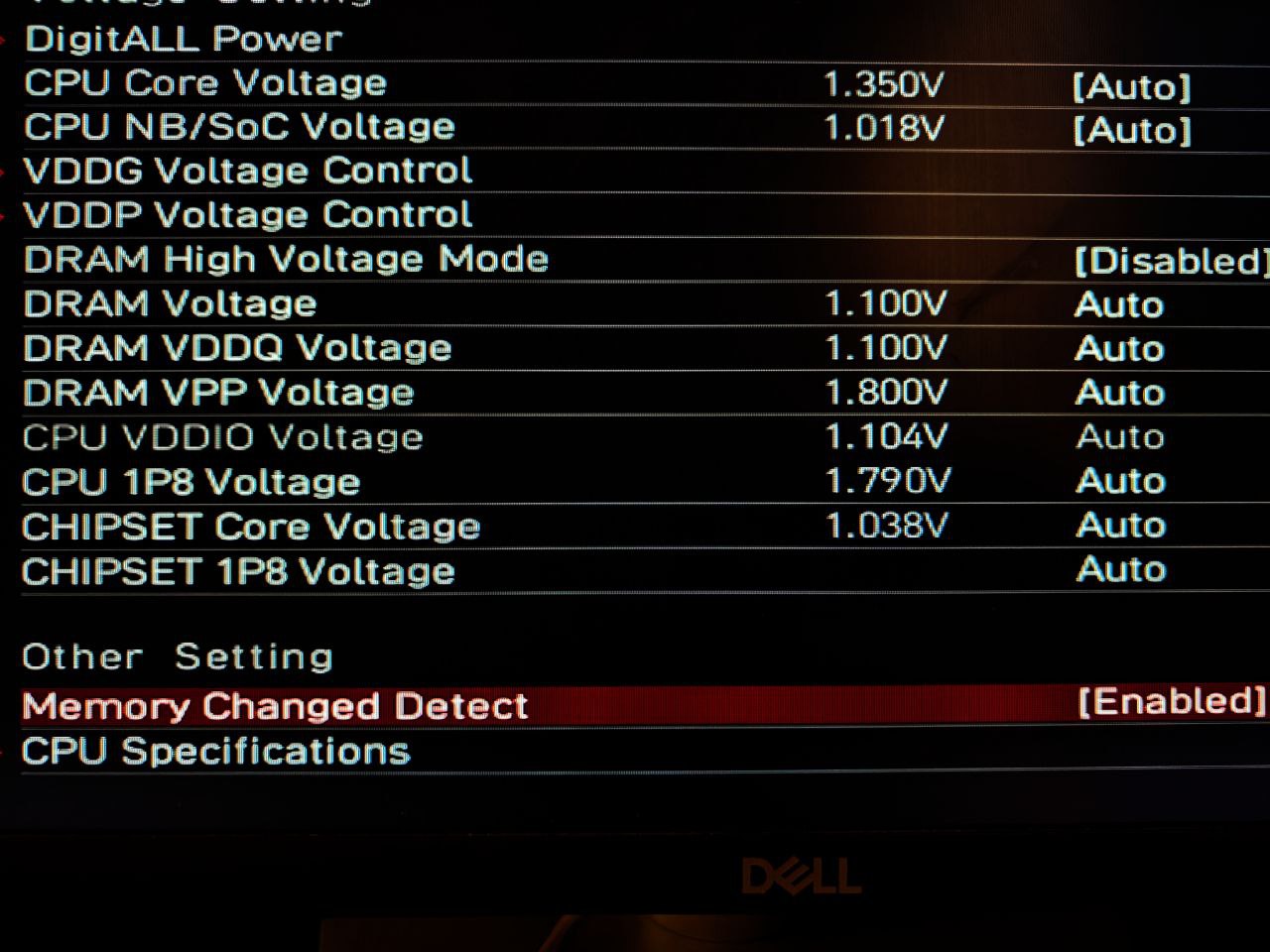

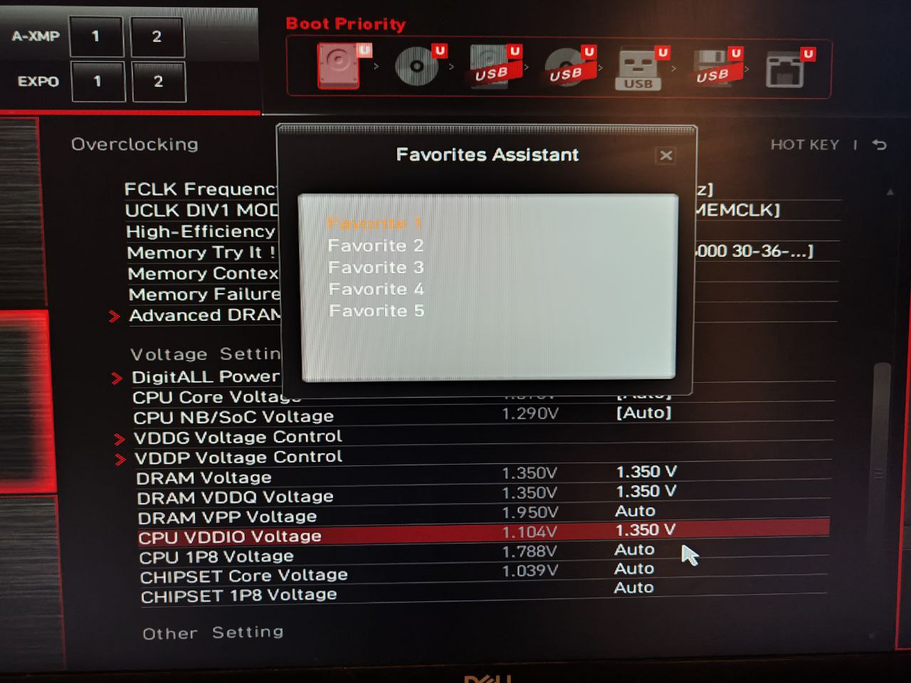

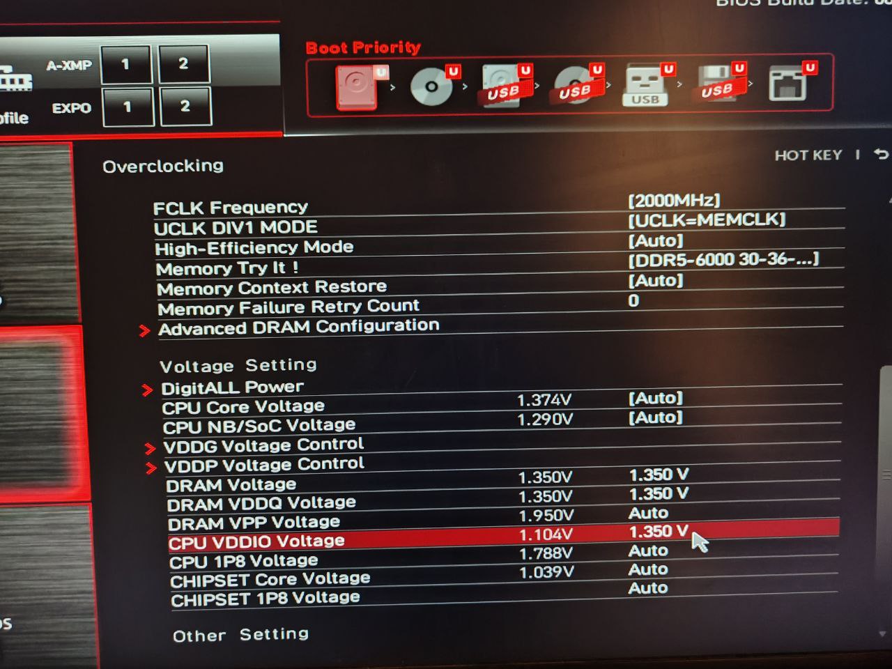

уже весть биос облазил, не могу вручную изменить vddio :facepalm:
вместо ввода значений 5 favorite, при выборе которых ничего не менятеся.
попробовал поствить встренные профили try it! (на скринах) в биосе vddio изменяется, по факту в винте как и был 1.1

Регистрация: 27.02.2020
уже весть биос облазил, не могу вручную изменить vddo
я так понимаю имелось в виду vddio
это меняется в разделе oc
раздел
vddio.jpg [ 240 КБ | Просмотров: 804 ]
можно ли менять в том разделе, где меняете вы? можно, но нужно ознакомиться с текущей веткой обсуждения
если имеется в виду не vddio, а, например, vddp или vddg оно меняется там же, но с учетом вышесказанного
упд: спасибо, что изменили четыре раза свое сообщение, попробуйте обновить биус до последнего (или предпоследнего) стабильного,
у товарищей из этой или соседней (выбора матерей на ам5) ветки имеюца на руках эти матри, и они чюствуют себя отличьно
по существу:
- сбросьте биус в значения по умолчянию
- обновите биус
- установите нужные параметры (от старой версии сохранения не загрузятся, примите за рекомендуемые значения jedec или параметры уважаемых комрадов в этой теме)
- в случае неуспеха пожалуйста наберитесь терпения, читайте ветку, осознавайте (или меняйте память, но я склонен к заявлениям тут обитающих о том, что необходимо набраться опыта - мой примет тому свидетель, хотя я не претендую на исключительность - читайте ВОВКОСа, прачьку, деКенгуру, анта777)
ну вроде ж ты поставил 1.35v, но у тебя слева по прежнему 1.1(в отличии от +- соответствия со скрина dsevosty), + пока отруби Memory context restore
Регистрация: 09.09.2012
Ну так он ещё не применил настройки видимо (не ребутнул ПК)

npa4ka писал(а):
да, верно
после перезагрузки стоит базовое значение VDDIO, пробовал разные. memory context restore отрубил.
Попробовал по советам выше последнюю стаблильную верисю bios, spectrum, fastboot, все сделал, диск не видит. А еще на последней версии вообще нельзя изменять vddio, на фото плохо видно но строчка серая :facepalm: :facepalm: :facepalm: после ddr4 и am3 столько страданий что волей неволей задумываешься стоит ли оно того) хочется ведь чтобы железо работало хотябы на заявленных характеристиках..
photo_2024-02-25_18-26-55.jpg [ 173.14 КБ | Просмотров: 737 ]
photo_2024-02-25_18-26-08.jpg [ 142.43 КБ | Просмотров: 737 ]
