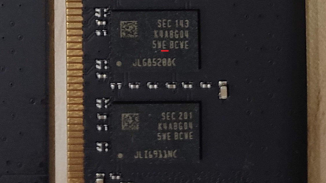

у меня маркировка чипов отличается от той что на фото у вас
Видна же маркировка K4A8G045WE - S8E (kevlar), только не привычные 8-разрядные, а якобы 4-разрядные :roll:
Ну а чо, 4-битные походу дешевле, а логически они могут и 8-битными быть, типа по чипу на LSB и MSB DQ, и CS соотв. один на оба чипа, или разводка fly-by.

vol2008
Просто, насколько я понимаю, в таком случае для получения одного ранга необходимо 16 чипов, то есть по 8 с обеих сторон, чего у этих модулей нет, также как и у приведенных вами на прошлой странице якобы 4-разрядных S8C из данного обзора https://club.dns-shop.ru/review/t-103-o ... lya-ofisa/
То есть здесь действительно имеется какой-то, не очевидный для обывателя вроде меня нюанс.
маркировка моих чипов K4A8G045WE-BCWE

IMVEKO док не проблема, это все доступно на офсайте.
Просто не совсем понимаю нюанса, а чем как раз и говорил vol2008, как из 8 4-разрядных чипов получилось собрать модуль. Ну да ладно, не суть…

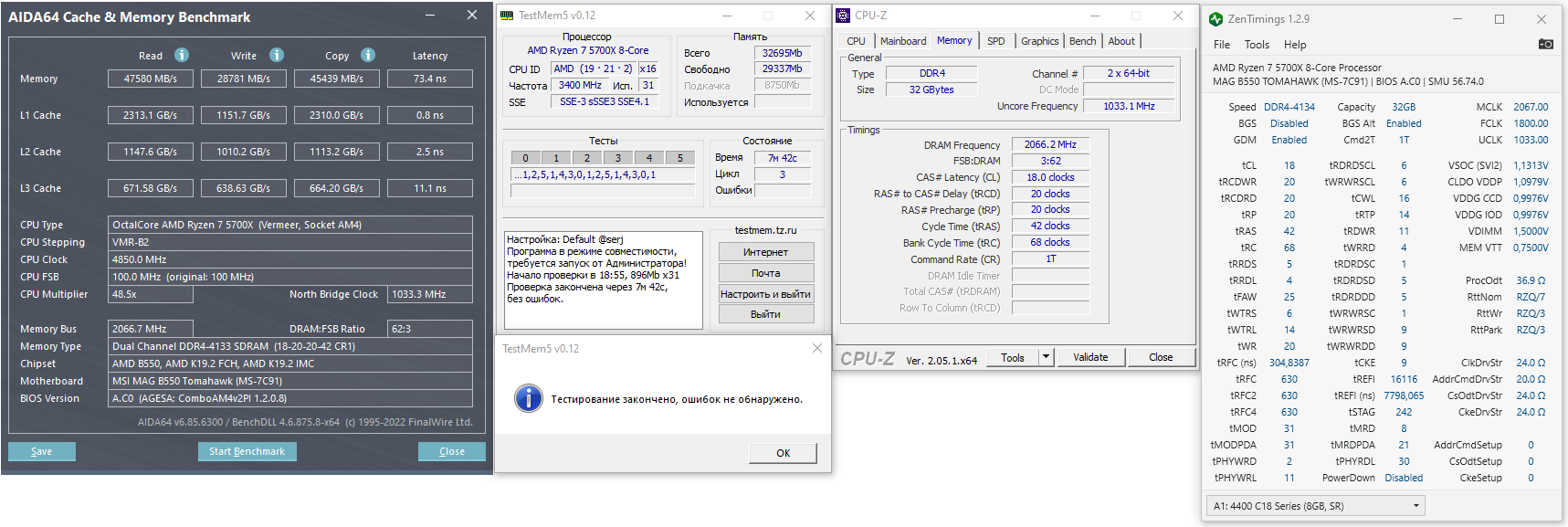

Всем привет!
Вторичные, третичные в авто.
turbo boost отключен, временно на воздухе. gpu@2300
hpcl16_4000.jpg [ 475.26 КБ | Просмотров: 778 ]

Maloych писал(а):
Всем привет!
выставляй вручную trc tfaw trrds trtp twr trfc тк они завышены

Maloych Привет,
Частота для двурангов S8B отличная, а тайминги можно поджимать, начиная с CL (может 15 поедет) и RFC, затем вторички.
Если сидите на встройке, какой-то выхлоп от этого будет.
У меня вот выше 1933 пока никакие S8B двуранги вообще еще не заводились.
Правда, отборных китов не крутил, лучшими были XMP 3000CL15.

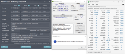

В общем целый день возился удалось дойти до 4133. Тайминги разные. стабильность есть. Только я хочу понять как выставить тайминги дальше. Напряжение на память ниже 1,45 не ставил.
Тут тайминги выставила Memory Try It:
4133-18-20-20-20-42.png [ 208.3 КБ | Просмотров: 663 ]
Тут сам подровнял. Правда без калькулятора только основные тайминги выставлял:
4133-18-18-18-18-36.png [ 184.26 КБ | Просмотров: 663 ]
