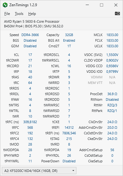

Регистрация: 07.01.2019
samsung c-die, 3666 cl17 gdm off 1t (с ухищрением) 1.35v
Подскажите всё ли правильно стоит, может что-то надо подправить.
Безымянный.png [ 31.65 КБ | Просмотров: 799 ]
Едет ещё 3733 cl18, но тогда и tCWL надо 18, подозреваю cl17 предпочтительнее.
Надеюсь, vSOC не 1.55V у вас на самом деле поступает, иначе система долго не проживет.
Для этого конфига 1.05-1.075V достаточно.

usr721 писал(а):
vSOC не 1.55V
стоит 1.15v, ошибка мониторинга.
usr721 писал(а):
tRC 58
Ниже 64 ни в какую, сразу ошибки\нет старта.
Регистрация: 08.09.2006
Фото: 142
Тогда tRAS 46 просто выставьте на всякий случай, что бы было как tRC - tRP.
