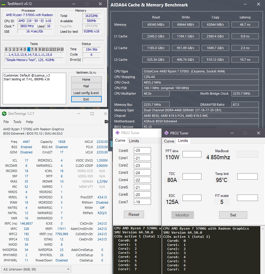

usr721
Это рез-т чела (кореец, знаком немного с ним) с 2-х CCD процом - 5900х с отключенным CCD0.
С обычным 5600х (vanilla) куда сложней, но и он кое-что может (4-й и 5-й рез-ты, вкладка Zen3):
https://docs.google.com/spreadsheets/d/ ... =321590489
Добавлено спустя 1 час 28 минут 29 секунд:
usr721 писал(а):
Помню, тоже как-то ковырял по-быстрому 4200CL15 на апушке, правда, чипы были не столь отборные и тяжелые тесты такой конфиг не проходил:
Тоже пробовал 4200@15-16 (1.625v) - тяжело и бессмысленно, 4466@17-18 быстрее и его проще завести (1.576v)
4466-17-18-1.572V.png [ 257.38 КБ | Просмотров: 1033 ]

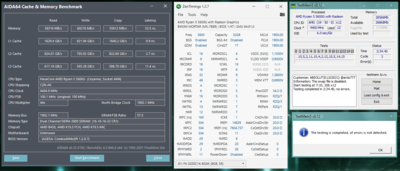

Заметил в продаже поступление Kingston FURY Renegade [KF446C19RB1K2/32] 32 ГБ если верить отзывам на hynix DJR двуранковый комплект. 4600 по прайсу 1.5v. Но пока не нашол по ним более подробной информации как и скринов с ZT.
По сути должны быть как и мои Kingston FURY Renegade RGB [KF436C16RB1A/16]. Стал перебирать профили что предлагает МП. Из частот 4400 последние два даже не стал заводить т.к предлагала накинуть 1.6v. А вот второй профиль на 1.5v завелся, при чем удалось снизить вольтаж до 1.45v (ниже 1.430 уже не взлетают):
В биосе мп сама предлагает vsoc 1.240, ниже не стабильно. В ZT почему то показывает ниже, в hwinfo 1.240 и до 1.250 под бенчмарком.
Профиль от МП на 4600 при 1.5v чихает до биоса, где видно происходит сброс вольтажа самих планок и vsoc - видимо что то не срастается ?
