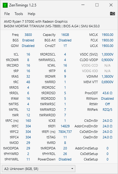

trofimovtula А попробуйте вот так:
65936
VDIMM 1.375
А ещё не претендую на истину, но попробуйте тот же биос заново залить, ну а далее настраивайте.

trofimovtula писал(а):
только напряжение на SOC в авто оставлять??? Мать ставит его на 1,15 В.
Выше у Вас на скринах вообще 1.2. Меня это удивило, по идее это верхняя допустимая граница приятная глазу, лол, странно что никто про это не сказал. Попробуйте 1.1 вообще.
Думаю тут дело в сопротивлениях\вторичках по большей части. То что я на скриншоте Вам показал крутит 5 циклов@1usmus_v3 без ошибок, ну и как таковой нестабильности\WHEA я не наблюдаю, даже парочку таймингов ещё ужал потом.

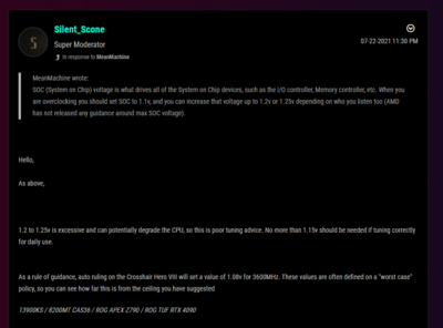

vol2008 писал(а):
C чего вдруг?
Ну я здесь не претендую на истину, но разве 1.05-1.15 не золотая середина? Спорить и доказывать что-то не буду, если что. Я не критикую энивей.
https://rog-forum.asus.com/t5/overclock ... m-p/881399
soc.PNG [ 71.24 КБ | Просмотров: 891 ]
b550 strix-f 3405 \ 5700x3d@4200 - z06d \ BL16G30C15U4B rev B SR@3800:1900 16-19-19-19-32-51-1T \ Asus TUF 7800XT \ montech titan 850 \ montech 903

HIV359 писал(а):
но разве 1.05-1.1 не золотая середина
ну если типа "средней температуры по больнице", то да наверное.
К примеру для 3200СL16 - 1.0V vsoc, для 4733СL20 - 1.3V, итого получаем (1.0 + 1.3) / 2 = 1.15 - самая что ни на есть "золотая середина"
Т.е. обсуждается приемлемый уровень Vsoc некоего "абстрактного" процессора, хм...
Ну что Вы начинаете..Да, абстрактного процессора на ASUS Crosshair Hero VIII)
Я ссылку привел, чтобы совсем не быть голословным относительно своего "по идее". Говорю же - на истину я не претендую относительно vSOC и железобетонно ничего не утверждаю.
Мы тут человеку собирались с памятью помочь тащемта.
Я и не против, только у него 5700G a не 1800X (обсуждавшийся на асус-форуме), и в нем Vsoc, в добавок ко всяким IO и UMC, еще питает встроенное граф. ядро.

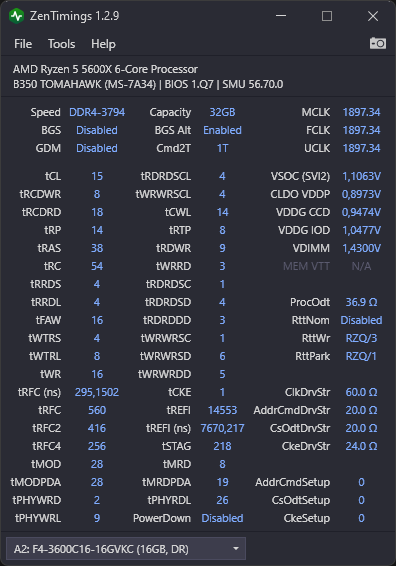

Добрый вечер, дайте совет.
Сменил свою озу 16ГБ Ballistix Sport LT [BLS8G4D30AESEK] на 32 ГБ G.Skill TRIDENT Z [F4-3600C17D-32GTZKW], выставил XMP 3600 (т.к. не нуждаюсь в больших цифрах... на данный момент) и изменил первичные : 16_18_18_18_36_58, однако latency 72+ (если после полного теста, сделать отделано тест на latency (т.е. двойное нажатие на графу )она будет ~65-66), TestMem5 (anta777 heavy) ошибок не обнаружил.
Подскажите, что поправить что-бы уменьшить задержки ?(скрин thaiphoon+mem aida+ zentimings прилагаю)
В шапке темы гайд от i2hard, по нему вторички настроить легко можно
Можете так вторички попробовать (кроме CWL, его в авто), у меня такие же чипы тайфун определил, хоть по факту другие.
ZenTimings_3794.png [ 34.25 КБ | Просмотров: 762 ]
->->-Z-O-V-<-<-

Регистрация: 09.09.2012
Thegamed215136 всё бывает в первый раз =)
Я предлагаю только вторички взять со скрина, и то не факт, что поедут. Лучше подбирайте под свой комплект по гайдам из шапки
А первички то уже как хотите, так и ставьте - чтоб выключить тот же GDM для CL=15 придётся попотеть, и не факт что вообще получится (хотя на 3600 шансы довольно хорошие)...

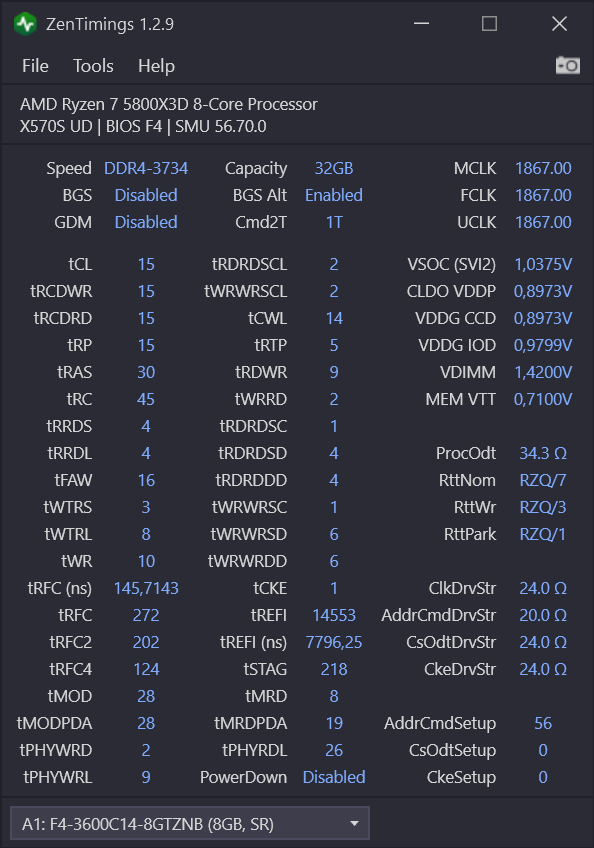

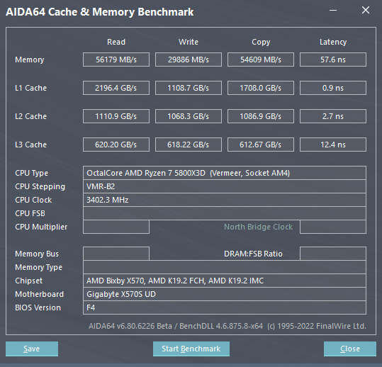

Регистрация: 25.01.2022
Фото: 12
Немного поджал тайминги по местным рекомендациям, tRFC ниже 272 (на 264) уже выдаёт 1 ошибку на середине первого прогона TM5 (extreme@anta777), VDIMM 1.42 в BIOS (HWInfo показывает 1.428 - 1.440).
Поднимать VDIMM для снижения tRFC смысла наверное нет т.к. разница будет на уровне погрешности?
cachemem_x570-3733CL15-safemode.png [ 87.14 КБ | Просмотров: 460 ]
ZenTimings_Screenshot3733cl15-new.png [ 54.73 КБ | Просмотров: 460 ]
Ryzen 7 5800X3D, Noctua NH-D15S, Gigabyte X570S UD, F4-3600C14Q-32GTZNB, Colorful RTX 2070S + Raijintek Morpheus 8057, Corsair HX1200
Поднимать разве что ради CL=14. Но это будет в районе 1.5, а то и выше - как пойдёт
->->-Z-O-V-<-<-
