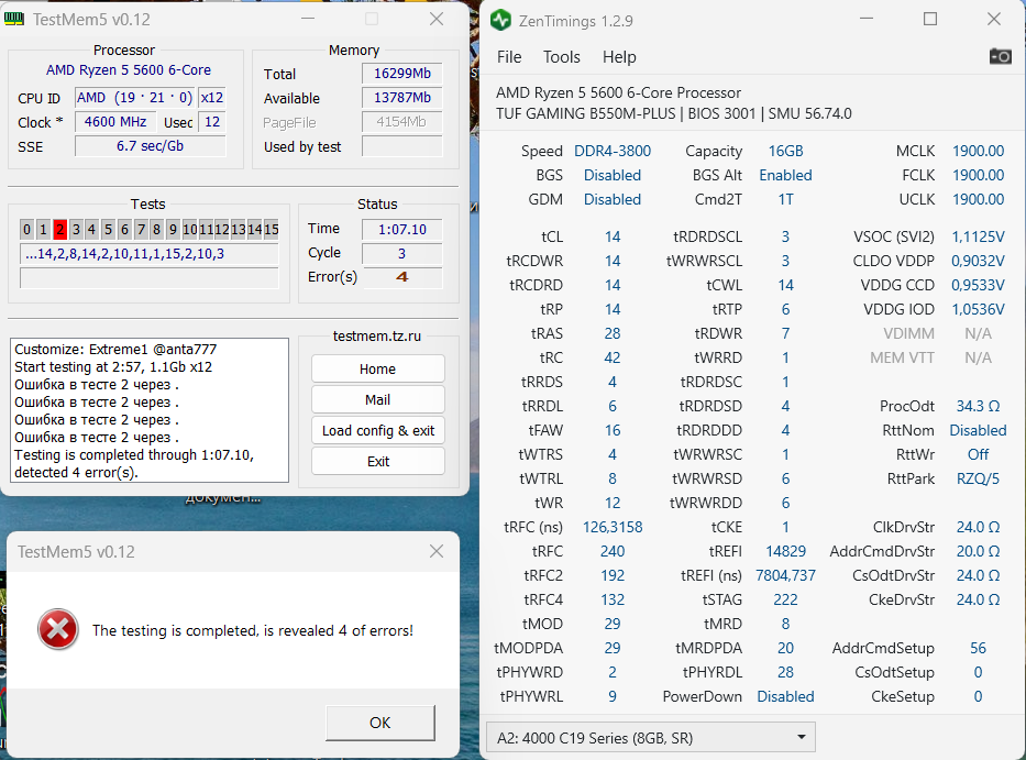

Доброго времени суток. Господа, подскажите, с каким таймингом или чем связана ошибка в тесте 2 от уважаемого anta777? Память на чипах самсунг бдай и сверху установлен 120мм вентилятор для дополнительного охлаждения, напряжение на памяти 1.54в.

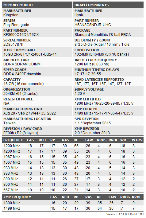

Привет! Есть 5800x3d на MSI B550M Mortar Max WiFi и Renegade 2x16gb (кит KF436C16RB1K2/32). Как примерно могут выглядеть минимальные основные тайминги на низких частотах типа 2400-2666? Не пойму, от чего отталкиваться, от типовых 17-17-17 на 2400 или от 16-20-20 по XMP/3600?
Заметил, что у меня Тайфун пишет про чипы "Rigel 16nm", а в ранних обзорах в инете "Davinci 17nm":
2023-04-16_084907.png [ 28.38 КБ | Просмотров: 1047 ]
И еще вопрос - "DRAM Calculator for Ryzen" актуален для Zen3, можно пользоваться? А то там только Zen2 максимум есть.
Привет,
Эта частая ошибка, причин ее также много. Обусловлена как таймингами, так в большей мере и напряжениями с сопротивлениями.
Для начала ослабил бы: RFC 256, WTRL 10, RDWR 9.
Затем крутил бы напряжения CLDO и vSOC. У меня это наиболее частая причина ошибки №2.
В частности, CLDO можно пробовать 0.85, 0.875, 0.975V.
Сперва только его, затем также можно пробовать крутануть vSOC вниз - 1.075 и 1.1V.
Заодно и tPHYRDL, вероятно, при этом сам снизится до 26 тк 28 при 3800 - много.
Затем сопротивления DrvStr: 40-20-24-24, 20-20-20-20.
Если все мимо, возможно, банально чипы не тянут (судя по XMP, это вовсе не топ бин) - повышаем до 14-15-15-15 или лучше сразу 15-15-15-15.
Можно, но не на 100% - напряжения, сопротивления, тайминги не совсем актуальны. Выставляй по кальку, тестируй - если тесты прошло и устраивает - то повезло, можешь оставить, если нет - то вручную настраивай с нуля
