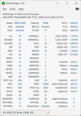

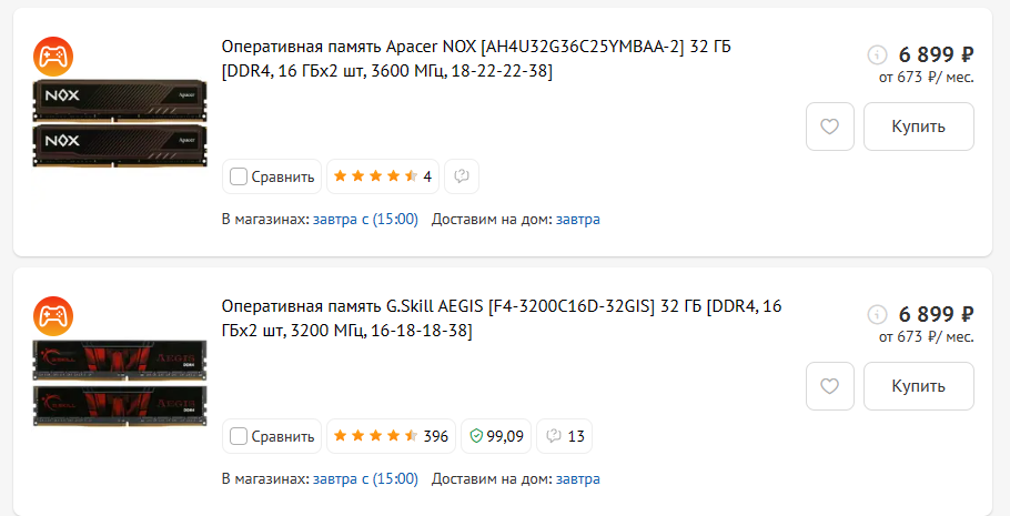

Доброго времени суток, приглядел комплект , но не нашел толком ни обзоров и даже отзывов почти нет. Подкупают низкая цена вкупе с высокой частотой и низкими таймингами. Но озадачивает высокое рабочее напряжение 1.35в и задержка на скрине у одного покупателя на 5600х 65нс, когда у меня такая же задержка если не ниже на 5800 тоже 2400@3600 но 2 по 8 и довольно высокмим таймингами cl20
Ryzen 7 5800X3D @0.9v| Samsung D-die 16x2 @3600cl18| msi b450 a pro | depcool gammax 300 | 1TB NVME WD SN550 | Palit 4090 | Seasonic focus+ 1000W
Регистрация: 23.10.2009
Откуда: Алтайский край
Где вы видели DDR4-3600 меньше 1.35в?
Регистрация: 01.08.2017
Фото: 100
Ну тогда нормик, одним сомнением меньше :old_beer: Вспомнил кажись я свою 2400 тоже 1.32в выставил чтобы работала стабильно на 3600. Тайминги сейчас 18-20-20-42
фото теста и первички
50974
но вторичные, особенно TRF, неадекватные, чтобы добиться стабильности на таких таймингах и частоте пришлось выставить так
фото вторичек в биос
50996
В результате имею низковатую скорость чтения и копирования, у меня 48 чтение и 43 копирование, но у меня и проц залочен на 4ггц, а у отзовика с той памятью,которую приглядел, на 5600х с нормальной частотой 51 и 49 соответственно.
фото отзовика с сабжевой памятью
68992
Последний раз редактировалось huk87 21.04.2023 11:06, всего редактировалось 3 раз(а).
К нижней лучше присмотритесь, гарантия больше при равной цене и отзывов много.
Благодарю, есть над чем подумать, смущает частота 3200 только.
