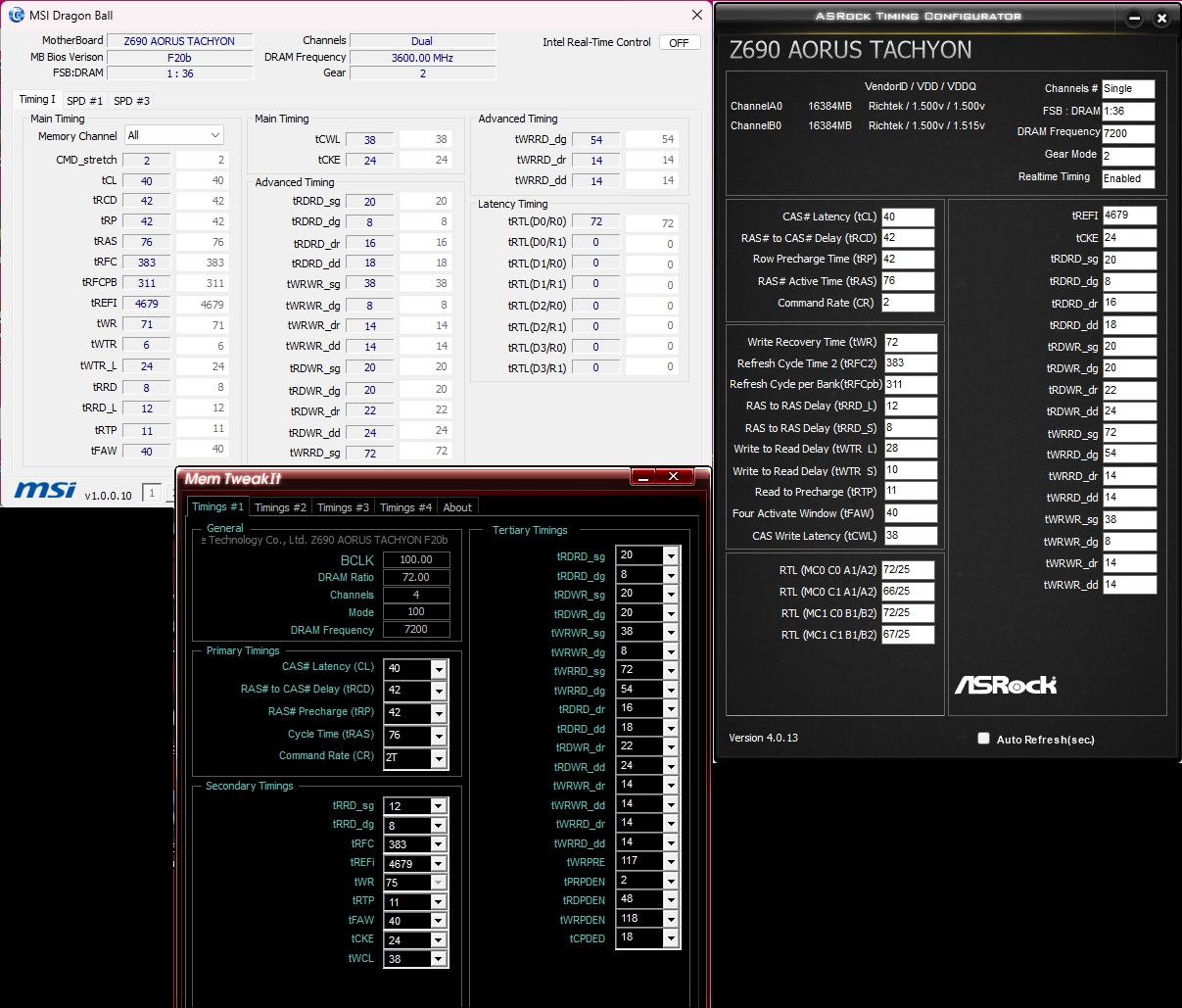

Регистрация: 30.03.2017
Откуда: Москва/Вешняки
Фото: 11
anta777 писал(а):
"Гигабайт наконец-то сделал нормальный биос, для всей линейки.
похоже на то :shock: 7200 бутается без проблем в авто по таймингам(с СR2) на двуслотовке, правда у меня радеон чтот в первом слоте не выводит картинку в отличии от нвидии.
Alexey1977 писал(а):
не совсем понял на Tachyon?
яя
7200.jpg [ 539.75 КБ | Просмотров: 2287 ]
Последний раз редактировалось BOBKOC 14.10.2022 1:01, всего редактировалось 2 раз(а).
Регистрация: 03.06.2003
Откуда: DE
Ultra 285K 5.8P 5.2E / Apex Z890 / 48Gb ADATA 9200@9333CL40 / RTX5080 Gigabyte/ Watercooling
