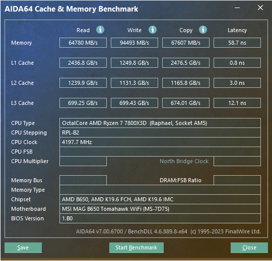

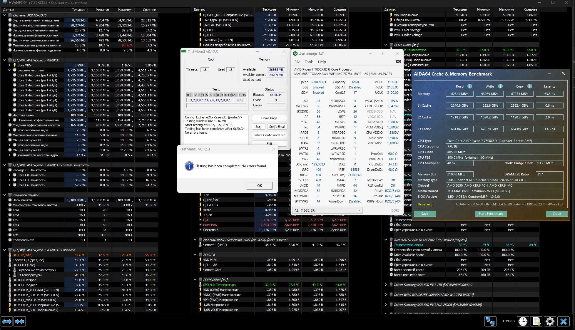

Обновил дня три назад железо, нормально так китайский KingBank EXPO CL34 DDR5 7200MHz работает. expo завелся сразу без проблем, но на нем я не стал работать, приложил свою руку. Знатоки посоветуйте , что еще можно подкорректировать. Прогонял AIDA64 в обычном режиме и в безопасном, дабы максимально разгрузить систему.
ничего(кстати, это только пристрелочный 3Dконфиг TM5), разве что 6500 или 8000 замутить если маманя позволит, ну и может чтот из этого

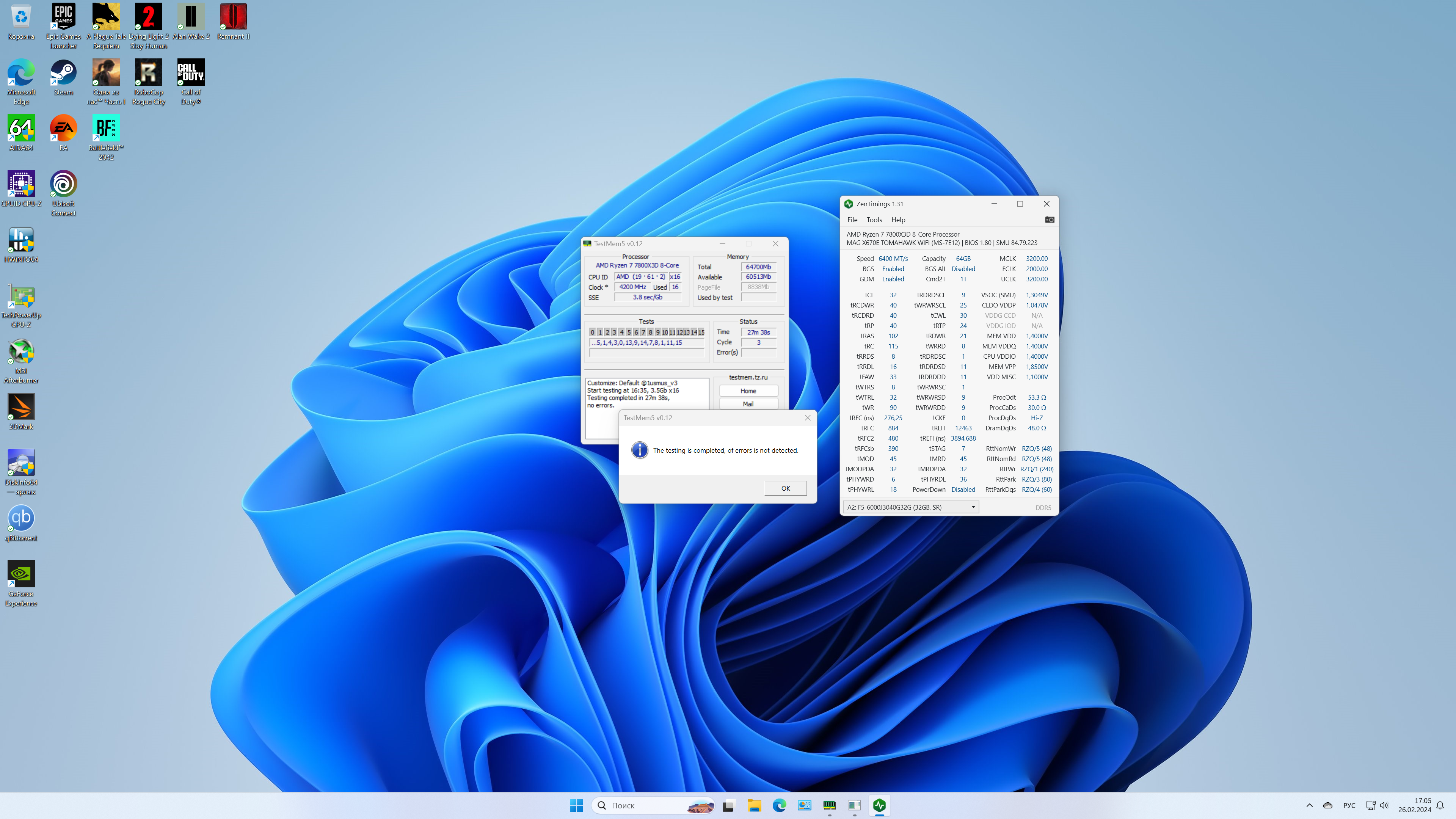

Камрады пытаюсь настроить на 6400Мгц, был бы очень благодарен советам как привести в порядок всё это в плане вторичных и третичных таймингов, дело в том что плашки двуранги на хиникс (MFR) и стандартные настройки не совсем подходят, тестировать по одному таймингу это просто п-ец, при попытках всё сразу ошибки, задачи сильно ужать нет, лучше что-нибудь среднее, но зато рабочее, вручную выставлено только 32-40-40-40-102 (ниже не едет) и напруга 1.4В, остальное мать сама в авто. Память G.Skill Trident Z5 (F5-6000J3040G32GX2-TZ5RK).
Я еще на MemTestPro и Карху гонял конфиг свой, вроде норм было. 6500 можно попробовать, но будет ли профит. Память без обдува пока. При сборке нового железа не захотел работать шлейф от райзера, все тормозило,крашилось, пришлось видющку воткнуть в слот стандартно. Пока в поиске другого шлейфа ОЗОН штудирую. Потом на видюшку сзади повешу "карлсона", как раз на память будет дуть и его не видно будет. Вообще память интересная, а за эту цену что она продается, вообще сказка. Настройка и тесты знали часа 4 в общем))

от 6500 может и не будет(но это считай +- удобоваримый 1:1 оптимум), учитывая что это поход по шине@101.56 и ты мыслишь рэйзер = возможны всякие WHEA ошибки по Pci-e(которые ты и ловил по старому рэйзеру + может и режим работы он сваливал ниже проектного для видюхи), а вот 6400+2133(твои нынешние) как раз ведёт к православному соотношению
не понял ... не ходил по стопам Spaik'a чтоль? у вас разве что по tRFC&первичкам различия будут. Сопротивления евошние тож погляди.
sg999570 писал(а):
конфиг TM5 для 7800X3D?
есть в составе пака либо ... такой вариант
