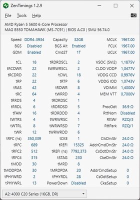

usr721 писал(а):
Не знаю как правильно, сам обычно использую для двурангов 9-3, 10-4, 11-3, в зависимости от конфига.
Я так понял по инструкции эти параметры должны быть кратны или не?
Память очень хорошо идёт, хотел бы до 4000 добить, но не могу WHEA победить. Ну и не знаю пока сколько tRFC ставить.
Patriot Viper Elite II PVE2432G400C0K
zen
оор.jpg [ 77.59 КБ | Просмотров: 813 ]
Ryzen 7500F, ASUS PRIME B650M-K, 2x16GB KingBank Hynix A-die(6400 CL32), Zotac RTX 5050, LIAN LI A3, DQ750, Samsung 980 Pro 1TB

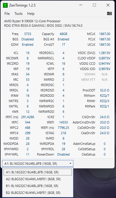

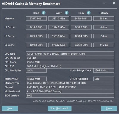

Доброго времени суток =)
Перепали мне еще две планки.. и теперь живет у меня вот такая вот смесь одноранговых Micron B и E die'в )) Vdimm = 1.41 / IF на 3800 дает Whea
3733 1.41
zen.jpg [ 90.37 КБ | Просмотров: 794 ]
Mem.jpg [ 86.85 КБ | Просмотров: 794 ]
Есть ли замечания/советы, что еще можно подкрутить?)
Заранее спасибо)

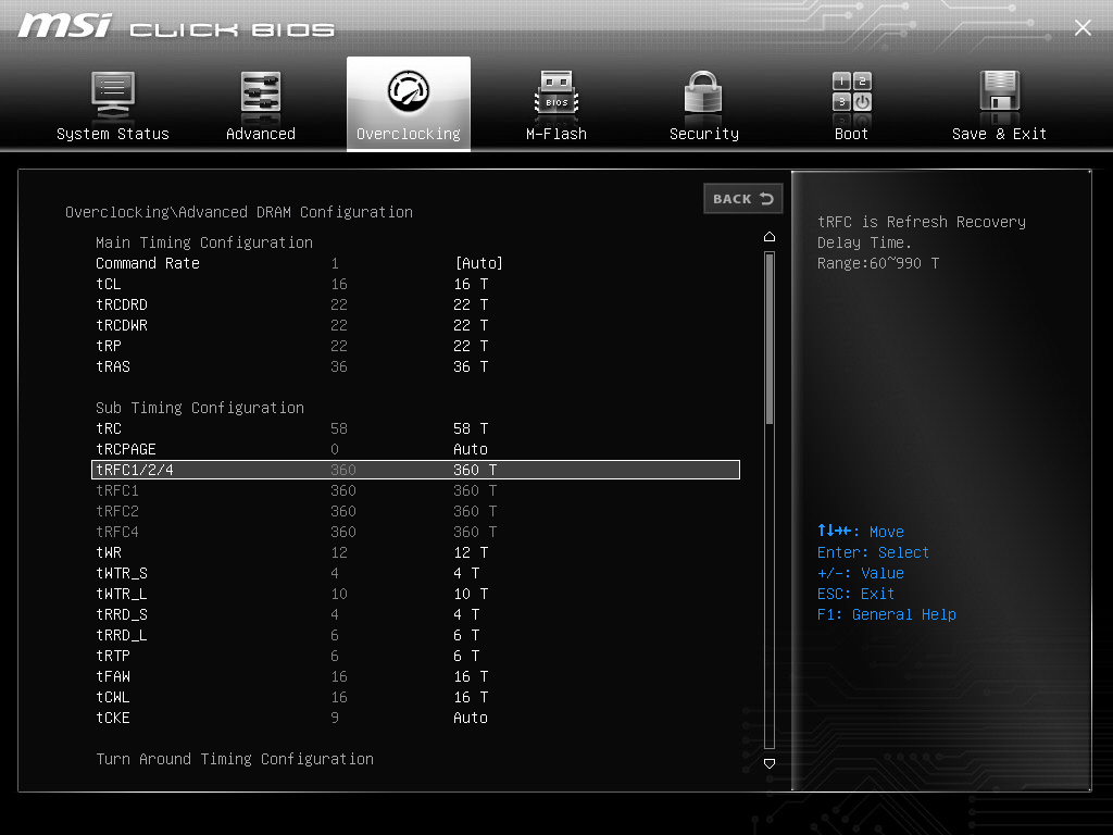

Remarc
usr72
А как правильно выставлять tRFC на MSI? Всё правильно я поставил? Чёт цифры tRFC2/4 бывают постоянно разные

Intra писал(а):
Remarc
usr72
Вот опять в зависимости от перегазруки то tRFC 2/4 = 192/132, то 512/315
Выставляю просто в биосе tRFC1, обычно на асусе/асроке всё нормально автоматом tRFC 2/4 ставятся, а тут нет
Можно просто все одинаковое задавать, в одном поле то есть вписывать:
MSI_SnapShot_01.png [ 133.1 КБ | Просмотров: 762 ]

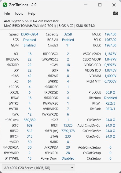

Remarc Вот как получилось без ошибок :-)
tRDRDSCL 4. tWRWRSCL 4. tRCDRD 21 (выставление на 20 - ошибки) tRP 20
Так же завелась память на 3800 - 1.45 вольт
Тест прошла успешно
3800
usr721 :crazy: 3800 как Вы и говорили. Да вы с Remarc отморозки с хорошего смысла этого слова! :applause: Что дальше?
Ryzen 7 5700x3d Msi Mpg B550 Gaming Plus +G Skill Aegis F4-3200C16-16GIS 3800mhz (18-22-22-42-1T). POWERCOLOR REAPER AMD Radeon RX 9070XT

Remarc писал(а):
:good: там где 3800 надо выставить UCLK=MEMCLK
Сейчас поиграл минут 20 в метрошку и перезагрулось. :-(
Вы про этот параметр?
Поставил, UCLK про прежнему 950.00 :-( А еще гляньте на скрин, не VSOC (SVI2) это? Что туда вписывать если оно
ОБНОВЛЕНО! 2:07 НОЧИ
Что на скрине Выставил FCLK 1900 и ваш параметр. Теперь отображается в таймингах корректно.
Теперь буду тестировать иначе вылетало в метрохе :-(
Вот еще напрягает Vsoc что делать с ним
После этих выставлений комп летает просто, латентнойсть 66,5 стало О_о сейчас буду тестировать. Надеюсь все стабильно будет это ураган какой то!
VSOC (SVI2)?

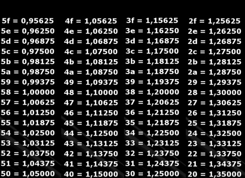

MONOLIT1986 писал(а):
Сколько нужно выставить параметру SOC OVERCLOCK VID ?? и точка нужна? или просто число (пока поставил на тест память, тьфу тьфу держу кулачки. ) :writer:
там справа в подсказке написана формула как высчитывается либо вот таблица значений
SoC voltages.jpg [ 103.38 КБ | Просмотров: 722 ]
AM5 R7 7700=6050Mhz air WR
Регистрация: 25.08.2011
Remarc писал(а):
Я так понимаю, число 48 ? 1,10000 :roll: 48 ввести или 1,10000
Регистрация: 30.04.2013
48 туда вводишь

Agiliter писал(а):
Смотря какое поле. Там кнопки+- какие вам значения выдаёт и выдаёт ли вообще?
Так, на сколько я помню там стоял просто ноль и вроде не было + или - . Тест сейчас закончится и я проверю.
ПРОВЕРИЛ. Там только можно вписать значение. Регулировки нет
Добавлено спустя 2 минуты 7 секунд:
Remarc Тест закончился. ошибок нет :super:
Я ВПИСАЛ 48 SOC на выходе получил 1.0875v в таймингах, вернулся и поставил уже 47 и получил 1.0938v сменяющейся на 1.1000 в таймингах
Опустил на 46 получил 1.1000 v теперь параметр не прыгает на таймингах
