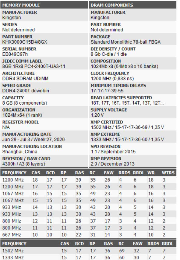

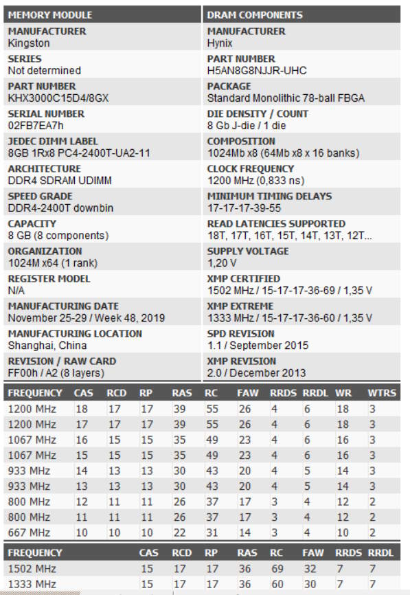

Регистрация: 26.11.2010
Вот что показала программа тайфун по модулям. Одна пара определилас (но расшифровывать я не умею) а вторая не вся вся информация. Скрины добавляю
Процессор райзен 5 3600
111.jpg [ 92.74 КБ | Просмотров: 632 ]
22.jpg [ 93.7 КБ | Просмотров: 632 ]
одно hynix j-die такие есть в нашей таблице,вторые c-die это может быть тоже hynix а может и samsung

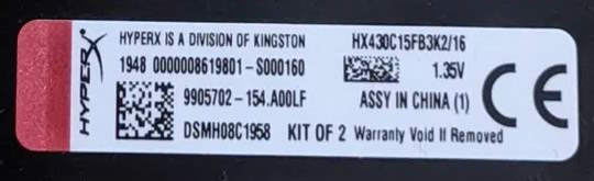

На стикере таких букв нет
333.jpg [ 14.57 КБ | Просмотров: 562 ]
Регистрация: 08.09.2006
Фото: 142
lev258 DSMH - Hynix.
Получается, вероятно, у вас Hynix CJR (H8C).
Все 4 модуля на вашем конфиге можно пробовать заводить и ехать на 3600CL16, хотя начать по-моему лучше с 3400CL16:
